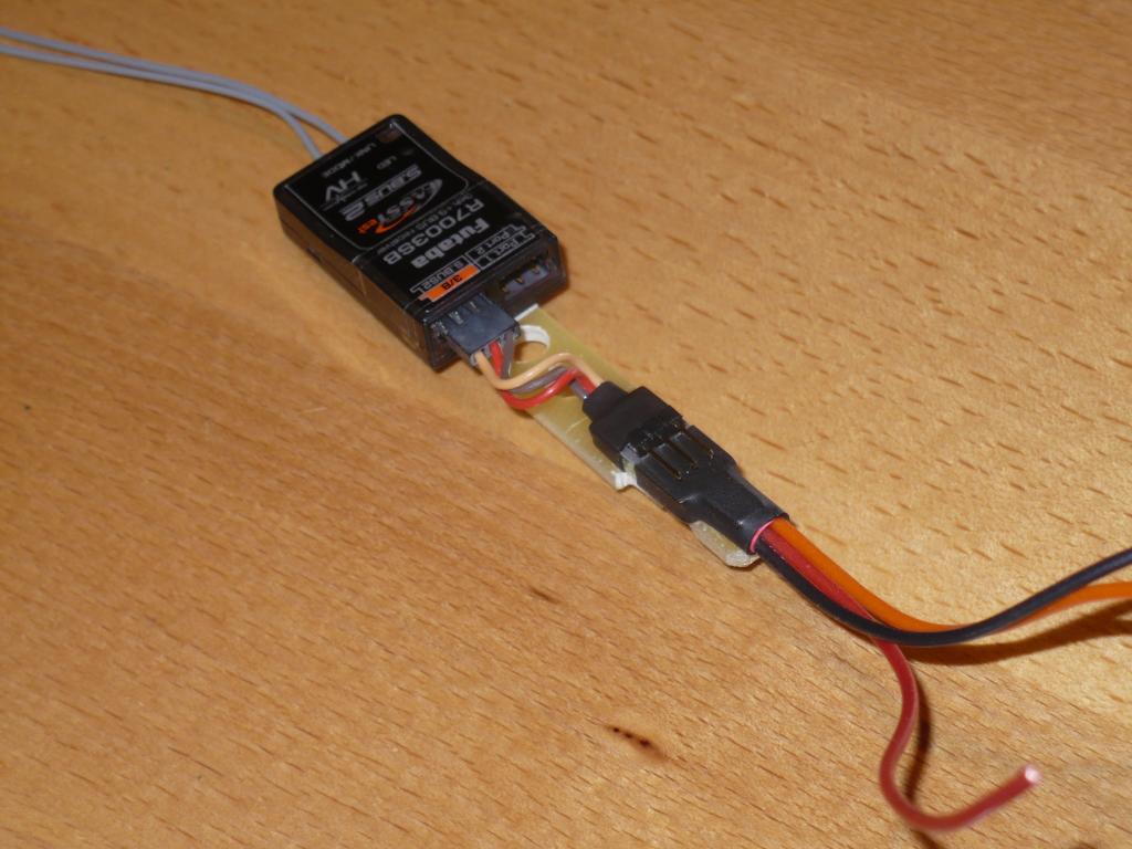

Add moje Corado. Nechtělo se mi kupovat další přijímač Futaba Fastest 7008SB, tak jsem se rozhodl,že křídlo už udělám na S-Bus. Doma se válel přijímač 7003SB a převodník S-Bus taky mám. Tak jsem si vyrobil takovou destičku která nese přijímač a můj HUB na připojení křídla a Sm-Unisens do lajny S-Bus2. Konektor do křídla ještě není hotový,zatím rozmýšlím,jak a kde to kuchnu :-)
PS..Tenhle použitý přijímač,je stejně zajímavý. Je extremně malinký, ale je full range:-) Programuje se na něm kde na třech kanálech co chci mít. Tak jsem mu vnutil,že 1 a 2 je motýl ,3 motor. V programu T14SG pak naházím funkce kam chci. Už by jsem si rádio bez variabilního přiřazení funkcí nedovedl představit. Zrovna včera jsem ládoval Corado do simply shit Spectrum 7. Děs a hrůza,ten vergl za prvé nic neumí a za druhé vše musí být fix..(funkce-program-hardware)...

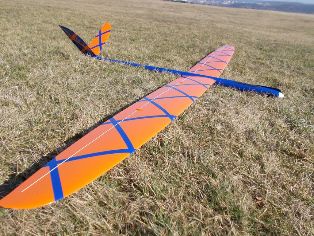

Ano..Pepin srovnává nesrovnatelné. Jaká je pohoda,vzít naprosto nového Vikinga na letiště, prostě ho vrhnout 40st nahoru a letět. Žádné trimování, žádné nasrání,že je křídlo do oblouku jako u masové produkce ..:-)
A tak to i dnes bylo...přiznám se,že tyhle mašiny F3B prostě miluju. Je to čirá radost!!!!.
Když se k tomu ještě přidá den jako dnes,kdy to nosí fantasticky...vždycky mi to připomene,že je lepší trošku připlatit a mít mašinu bez kompromisů. Od výrobce co to opravdu umí.
Perfektně jsem si polétal a dnes de fakto podruhé s čidlem Unisens. A jde s tím hledat termika výborně.
Já vím,že by se nemělo, ale když naletím v 80m stoupáček...a ve 200 se připojí káňata,prostě ta nirvána se ne a nechce opustit. Alarm mám vypnutý,to 800m to ještě vidím dobře :-) :-) (viz fotka)

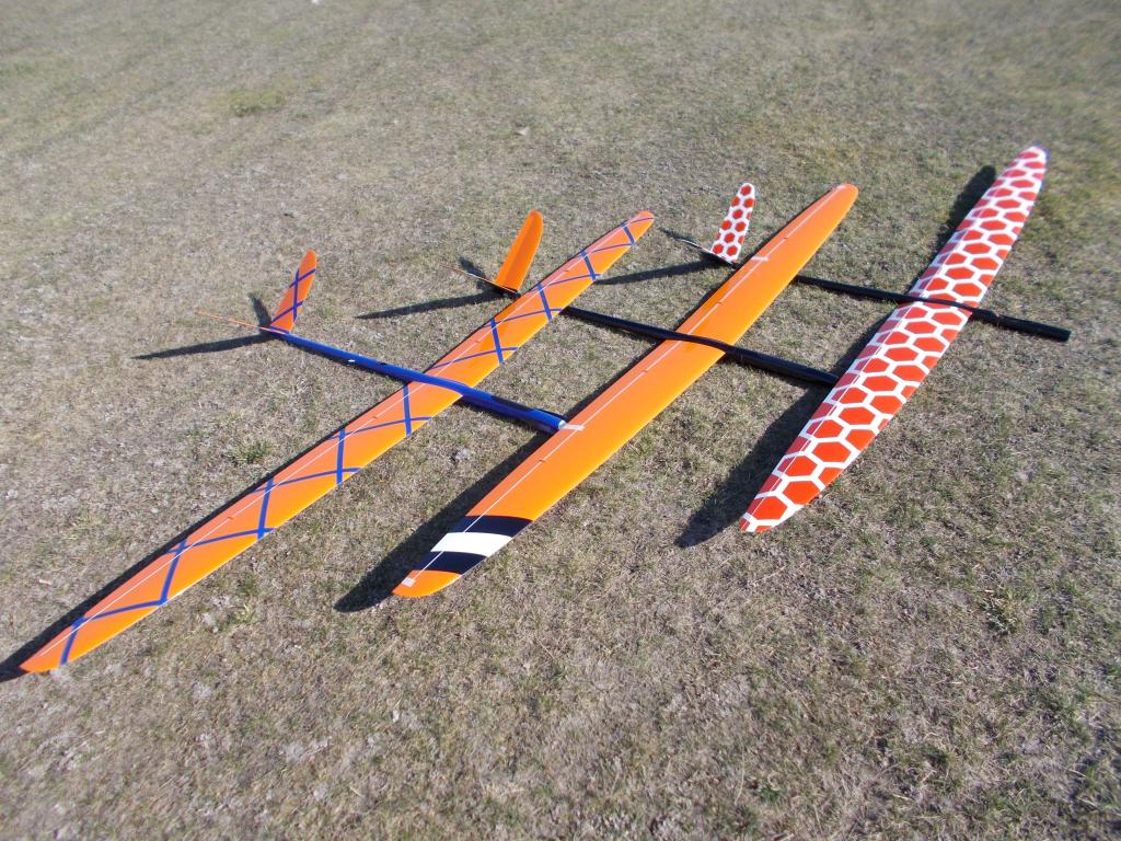

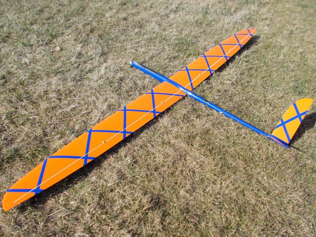

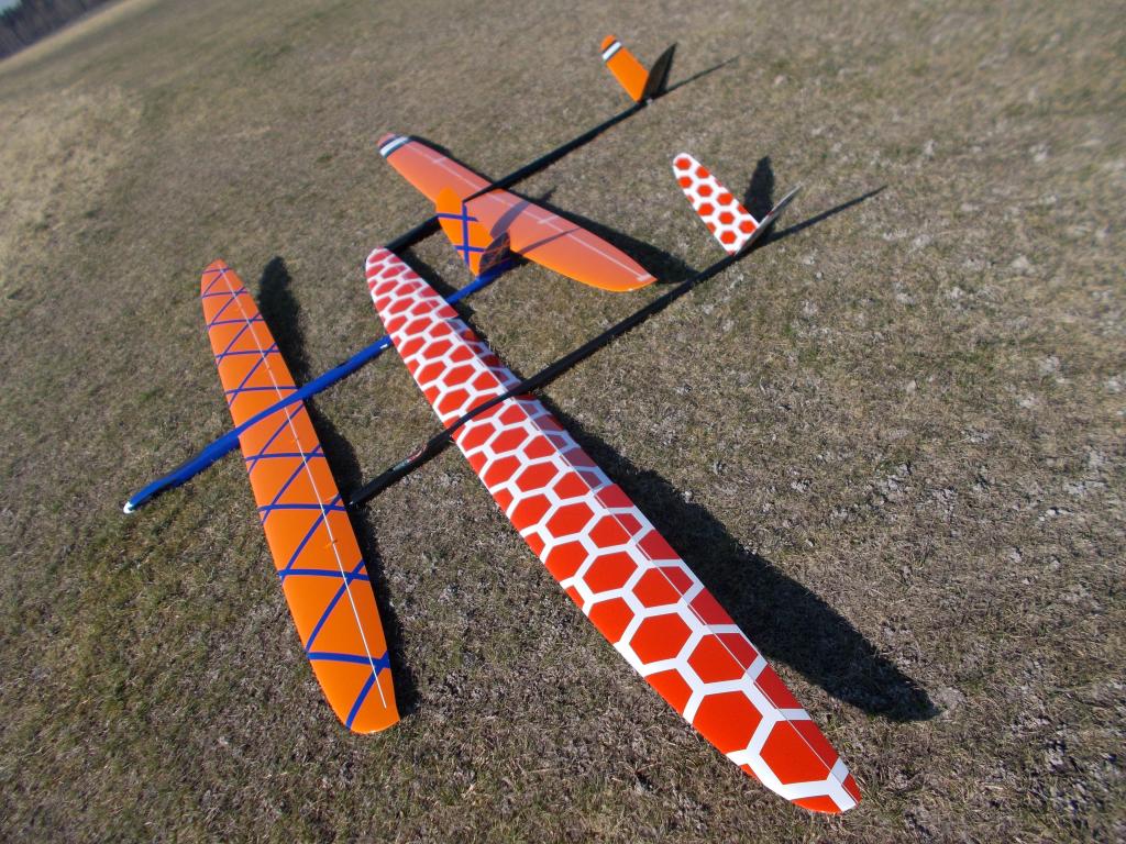

Tak :-) A dokud mi nedá olympijskou bundu ze Soči,nedostane Pikouše :-)
Další foto jen pro potěchu nás nakažených uhlíkovým virem....:-)
PS..ještě jsem ti ho Ondro trošku poladil a ještě doporučuju,kup si pak 3S-2600mAh ,pouze na termiku.
Mám to taky tak a střídám to. Do slabších podmínek je tříčlánek dobrý.
