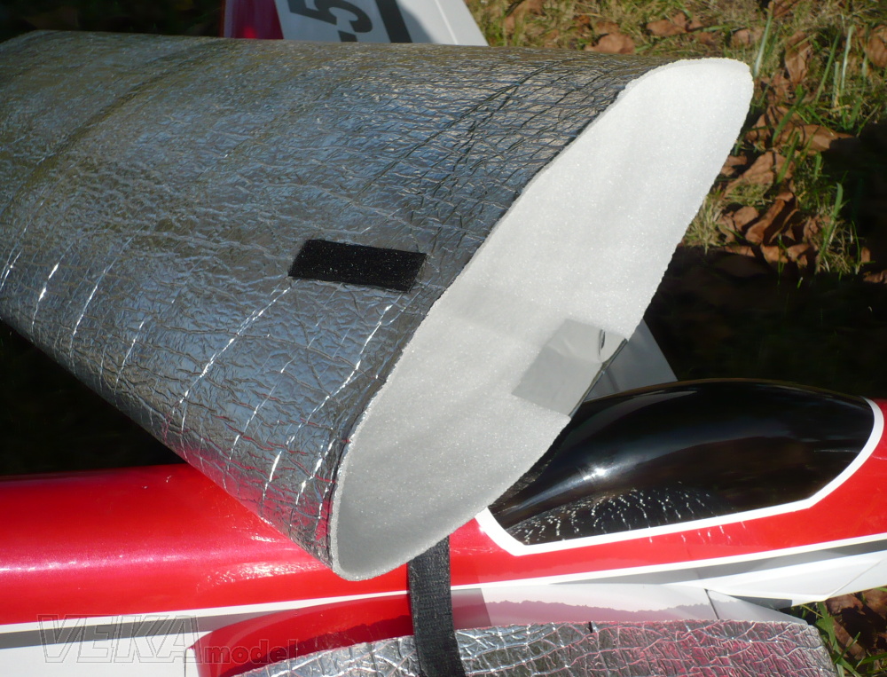

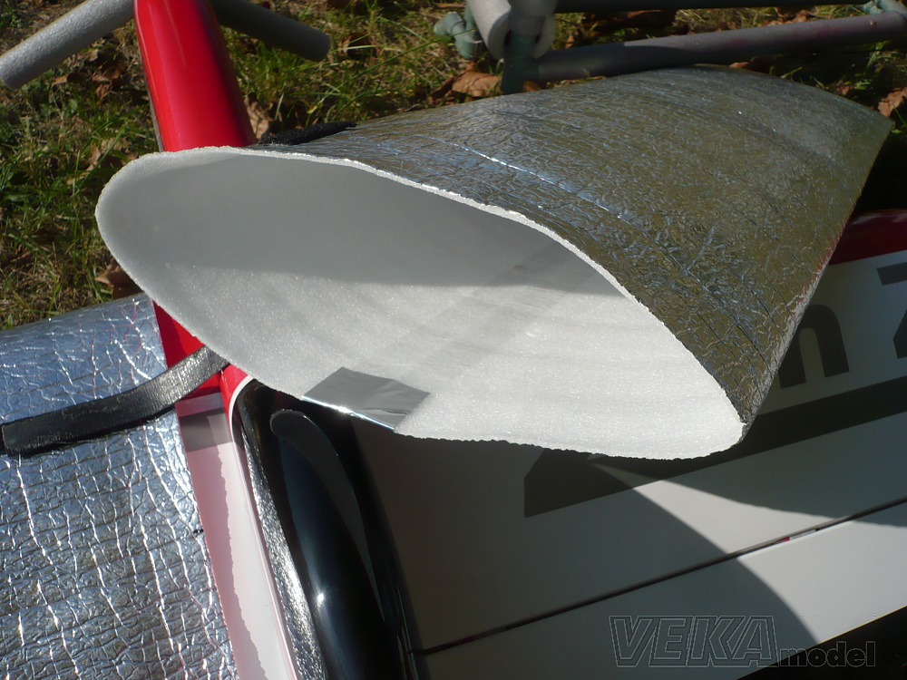

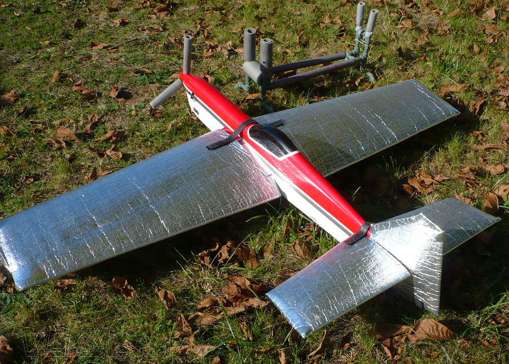

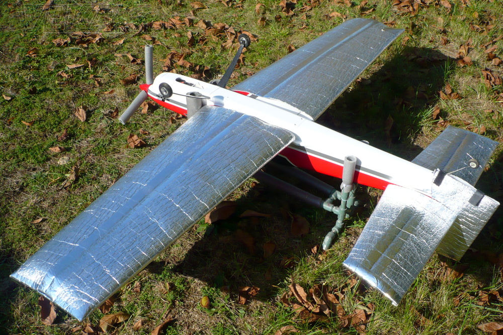

To je pravda jen tehdy, pokud to lepíš pouze z venku.Lepím napřed zevnitř, pak přelepím i z venku.
Souhlas, navic pasku dle moznosti neumistuji na hranu:

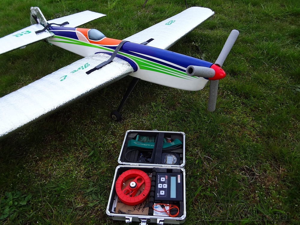

Celeron píše:Peter, mě 1m šířka nestačí, hloubka křídla je 50 cm, takže ze dvou kusů. Pravda, spoje nemusí být na náběžce a odtokovce. Zvyk z dob, co se futrály dělaly z vlnovky lepenky.
Kdybych potreboval schovat delsi kridlo nez metr, tak pasy mirelonu nejdrive slepim k sobe,tj. vyrobim 2m x Xm pas.
Pak muzu riznout a slepit plachtu stejne konstrukce jako pouzivam ted i na mirne vetsi krovku (napr. 2m polovina kridla, libovolne hloubky) s tim, ze ten technologicky spoj bude kolmo na polorozpeti.
Ad kvalita spoje: z vnitrni strany muze byt klidne pruhledna, nebo hneda paska. Funguje predevsim jako technologicka pri vytvareni presneho spoje.
Je schovla pred UV zarenim a neni na hrane, toz obvykle prezije letadlo.
Z venku z duvodu minimalizace vlivu UV zareni na lepidlo a pozadavku rozumne pevnosti,mam nalepenou betelnou kovovou pasku,nebo plastovou s imitaci pokoveni.
Obaly na starsim letadle ( viz fotka) funguji sestym rokem ( nekde mam i starsi, ale nemam fotku) a pasky zatim nezdegradovali. :)
