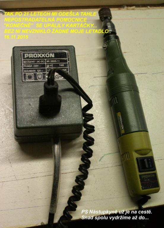

No, jsem už ve věku, kdy nemusím řešit, jestli to dobře stojí či visí...
Proto jen maličká poznámka.
Po 21 letech mi odešla Proxxonka. Vzhledem k tomu, že jsem celkem intenzivní stavěč, odmakala si své - motor přežil 3 vypínače ( prach ) 2x ukrouceno šňůru a tak. Určitě jsem narazil na limit " malého výkonu ", ale bylo málo věcí, které bruska nezvládla. Po odchodu jsem okamžitě objednal novou - no nekup to za cca 700,- a ta mě zřejmě přežije...jediné zklamání z nové brusky je nemožnost nasadit upínací hlavu ( měl jsem na stařečkovi ), bezva je řízení otáček.
Pro srovnání mám " výkonou " Dremelku, ale skoro s ní nedělám - je moc " tlustá " a těžká a aspoň mě se oproti Proxxonu blbě drží...
Tak asi tak...

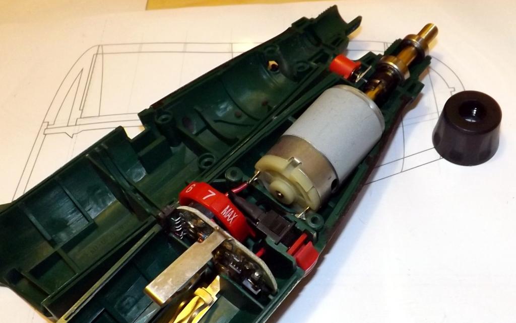

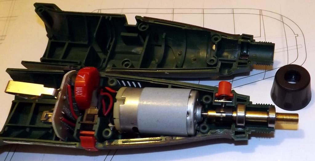

Pro úplnost (a mj. díky jisté okolnosti) jsem rozebral tu Lidlovku - Parkside PFBS 9.6 A1.
Když si odmyslíme to mnou vložené ložisko (vpravo), tak to uložení vřetena a motoru je jak by to z jednoho dyzajnéra vypadlo... Fakt nechápu co je k tomu vede, třeba Parksajdisti jen okopírovali vymakané droby hi-tech Dremlíka...

Ta pásová bruska je taktéž velice nápadně podobná Proxxonu, pouze materiál Al vs. plast je rozdíl. Jinak po doosazení toho ložiska sklíčidlo nekmitá? Já musel vše udělat nové, protože byl motor do bronzová hřídelky mimo střed. Stejně to má snahu v některých otáčkách začít házet. Měřil jsem to hodinkama bez sklíčidla a něco málo tam je, tak až bude čas, budu opět soustružit a více se snažit.

S tim druhym loziskem uz se to chova zpusobne.
chybi uz jen sklicidlo, klestiny jsou neoperativni... zavit je ale jiny ((stoupani) nez Dremel

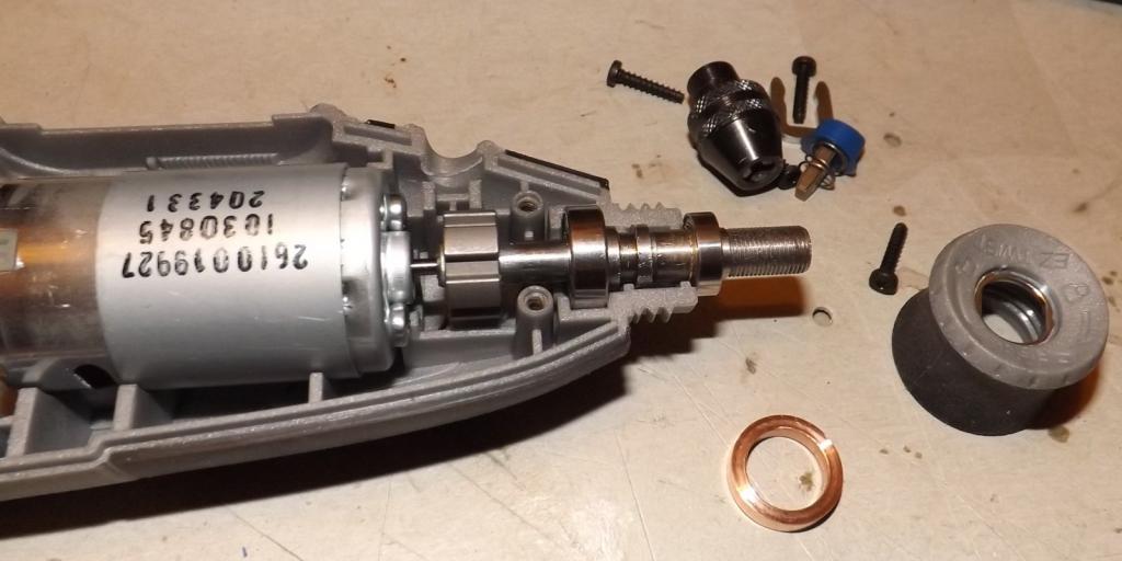

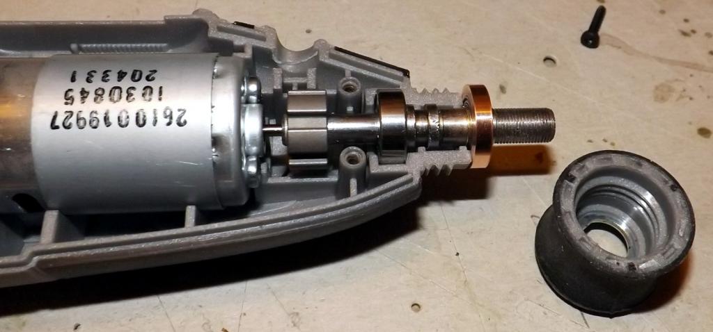

Tak a je to...
Na hřídel jsem nasadil ložisko MR128 ZZ (s vložkou, průměr hřídele je nějaký číselný paskvil) do vhodného místa:
Na ložisko přijde nasadit vymezovací kroužek, který pasuje do převlečné matice jak průměrem tak vhodnou výškou:

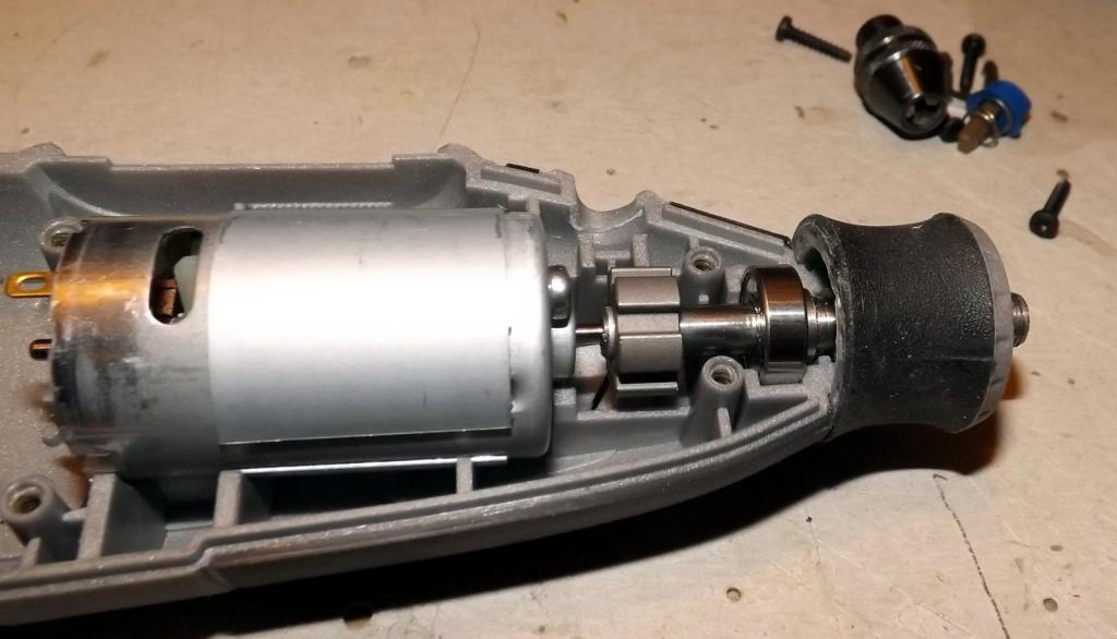

Převlečná matice přitiskne kroužek s ložiskem k čelu těla vrtačky a tím je přední ložisko aretované:
Po sestavení bez šroubů se zdálo že je vyhráno, vibrace se nekonají ani bez hlavičky ani s ní. Po dotažení všech pěti šroubků se ovšem rezonance v nejvyšších otáčkách znovu objevují - to jak šrouby skříň deformují a tím przní uložení motoru; po krátké laboraci jedním ze středních šroubů (povolit a "ladit" utažení) nastavuji kýžený stav - bez rezonancí.
HOTOVO.
Dremel je fakt fajnová mašinka :wink:

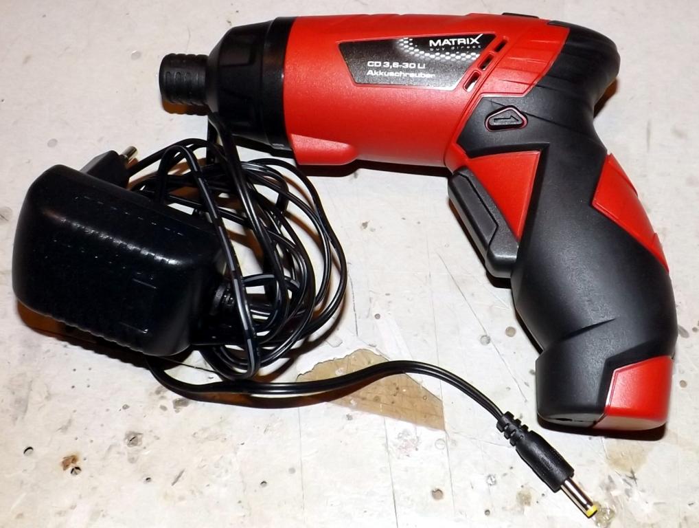

Přitom nabíječka na LiIon dnes může vypadat třeba takto:
To je akušroubovák z Penny, sice jednočlánkový ale pro dvoučlánek to není o moc větší, mám tu podobné "wallcharger" až do 3s LiIon...

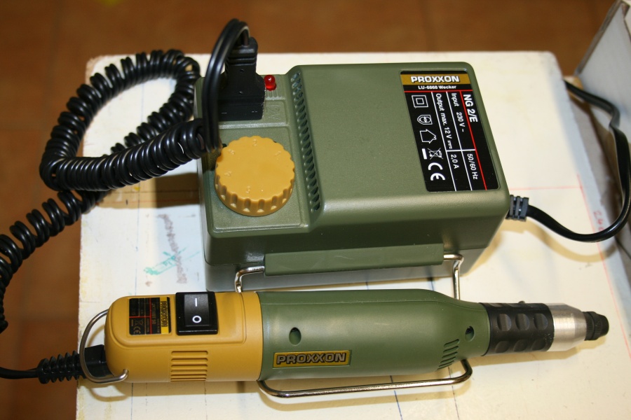

Kdoví zda to nedělají někde v Číně a pak jen "nalepí značku". Přiznám se, že starší Proxxon měl jinou rozteč zásuvky ke zdroji než nový. "Odborný servis" to rádoby-opravil tak, že otvor ve zdroji trochu mechanicky rozšířil, aby novější konektor pasoval do staršího zdroje. U takto upraveného zdroje přestaly posupem času fungovat "dosedací kontakty" pro vidlice konektorů připojovaných strojků. Samozřejmě, že jsem se napájecí zdroj snažil opravovat příhýbáním dosedacích kontaktů, ale to fungovalo vždy jen chvíli a pak opět došlo k přerušení napětí. Takže jaký výsledek? Zdroj Proxxon jsem přestal používat a mám redukci na trafo FZ1 Piko (lze samozřejmě použít jiný zdroj 12-18V s protizkratovou ochranou) a vše funguje léta bez problémů. Mám pocit, že se z Proxxona stala postupem doby "drahá hračka", která je docela poruchová (některé nové a novější strojky příliš dlouho nefungovaly - mikropájka). Starší přístroje Proxxon (bez nich by nevznikla RC-zahradní železnice) fungují bez problémů (s výjimkou některých napájecích zdrojů).
Dremel se mi připojením k síti zamlouvá mnohem víc (je na 230V přímo). Omlouvám se, že tady nehodnotím váhu přístrojů a ergonomické držení. Tož asi tak.
