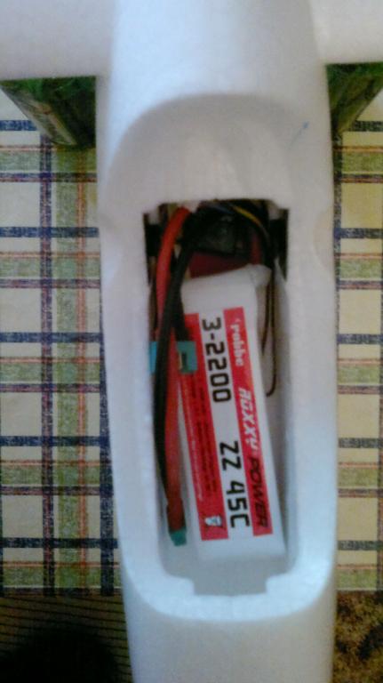

Re: EasyStar II
Takhle nějak vyšlo to umístění bateria a gyra.

Re: EasyStar II
nejako je tá baterka strašne moc vpredu, veď to gyro nemôže byť také ťažké ako baterka, či?
DX8 , YAK 54 , Crack YAK, SBACH 342, MaxiSwift, Skywalker X7
Re: EasyStar II
Gyro je váhově zcela nepodstatné, tahle poloha baterky ti vyjde bez ohledu na zbytek osazení. Oproti nákresům je naopak baterka překvapivě hodně vzadu, před ní je ještě asi 7 centimetrů místa.

Re: EasyStar II
tak potom neviem kde ja robím chybu keď mi baterka (3S 2200) vychádza skoro zarovno zadnej časti kabíny, a to je riadny rozdiel oproti tomu čo je na tej foto. preto som aj písal že mi nezostáva moc miesta na riadne uloženie prijímača.

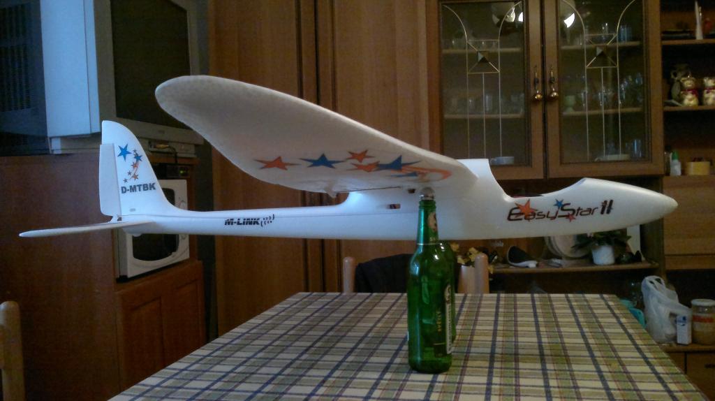

Re: EasyStar II
Jsi si jistý, že máš správně vyměřenou polohu těžiště? Mělo by to být takhle nějak.

Re: EasyStar II
úplne presne takto, mám RR verziu, tak som sa naschvál pozrel či mi nahodou nenalepili nejake závažie na čumák , ale nič tam nieje, v návode ani nie je nič písané o pozícii umiestnenia baterky (čo asi ani nie je možné vzhľadom k rôznym tipom), ale šak uvidím po prvom hode, či sa postaví na zadné a následne padne na čumák....

Re: EasyStar II
No tak mne vyšla pozicia aku celkom inde, takže teraz musim mať len tak navolno strčený prijímač v zadu za kabínou...
ťažisko je samozrejme tých 78 mm od nábehu krídla.
