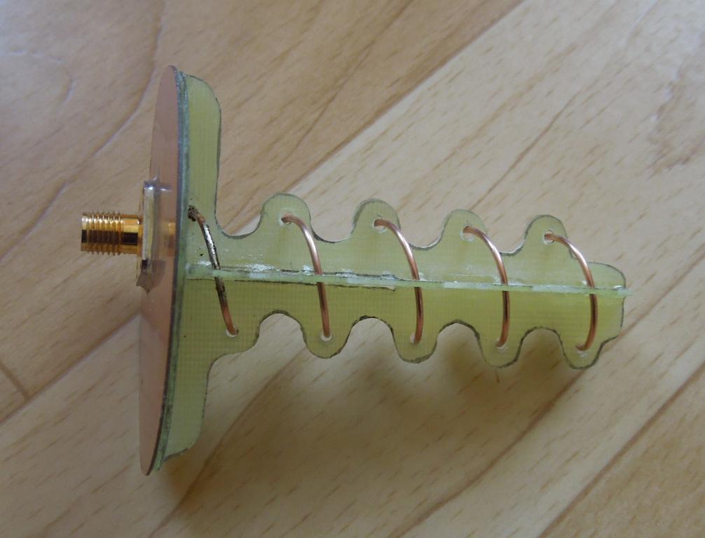

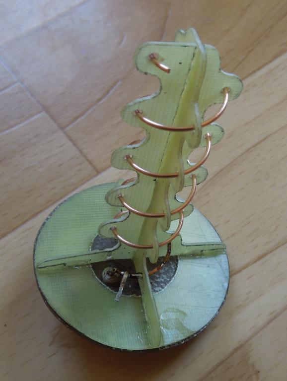

Zkusil jsem si vyrobit pro 5,8GHz 4závitovou Helical anténu. Je to zatím prototyp kde si hraju s laděním, ale vypadá to na měřáku po mírných úpravách slušně. Ještě budu pokoušet 2,4GHz , ale tam je všechno hrozně velké. :lol:
Robinsson
Příspěvky: 1012
Registrován: ned 10.10.2010 0:00
Re: Antenni system na FPV
#90 Příspěvek od Robinsson »
