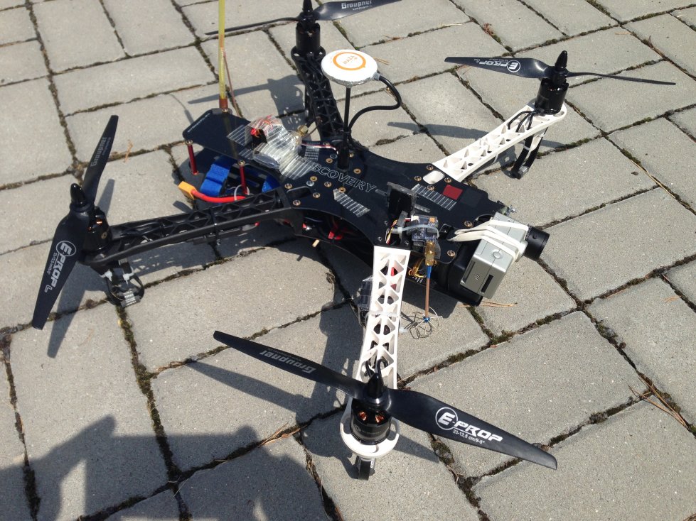

Jsem další "šťastný" vlastník TBS - (NAZA V2, iOSD, 900kV, 9x5)
Zatím to vypadá na nejlepší a nejstabilnější kopter co jsem měl v rukách a to už jsem zkoušel kde co.
I když i NAZA občas překvapí :)

Tak vítej, hezké nožky, zajímavý nápad.
Ale co ta lepenkárna :-) že jsi to trochu neučešeš a třeba to nespáskuješ.

No máš pravdu ale vzadu ten přijímač moc nespáskuješ jelikož baterky v mém případě 4500mAh jdou do té "kapsy" dost natěsno a páskem zespoda bych je tam už nedostal. Přijímač je na sucháči ale pro jistotu jsem ho vzal ještě ze shora lepící páskou 3M.
Je to spíš funkční než na okrasu. :)

Já mám vzadu přijímač na oboustranné lepící pěnovce a drží to teda hodně...

Bohužel přijímač je jenom v takové té pružné smršťovačce a navíc spodek není rovný - je tam výstupek.

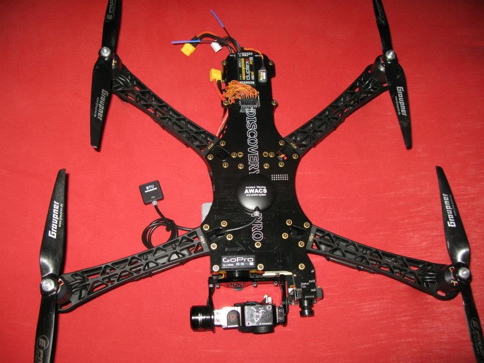

TBS Pro je pecka ! Neuděláš chybu když si ho pořídíš a zároveň je to i designová záležitost :-).
