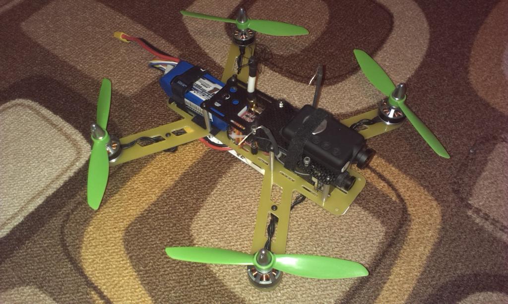

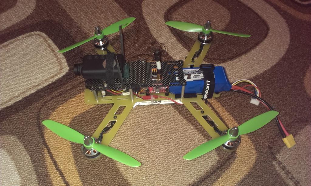

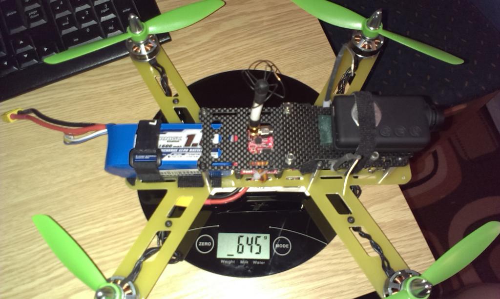

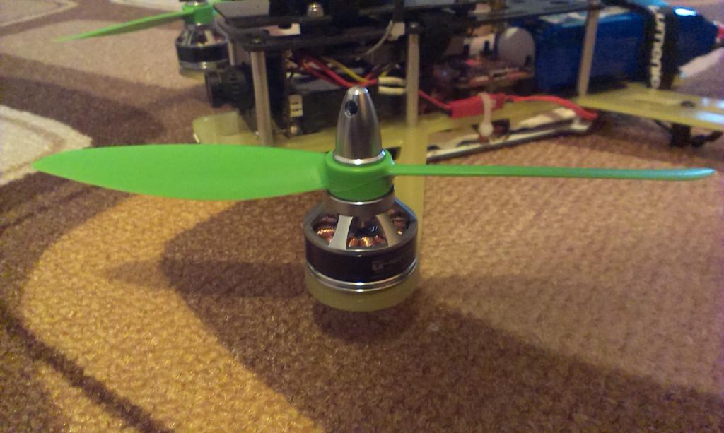

Tak konečně dnes dorazily motory.Víceméně jsem komplet,ještě někam musím umístit pololu,zapojit,učesat a o weekendu pokud počasí dovolí zalet.Podle všeho by to měly být bomby,takže se docela těším. 4S rules,6x4.5 vrtule.
Re: Mini H FPV quad 250
matrosek píše:...6x4.5 vrtule.
Kde si je prosimte bral ? musel si je dovazovat ??? Diky F.
