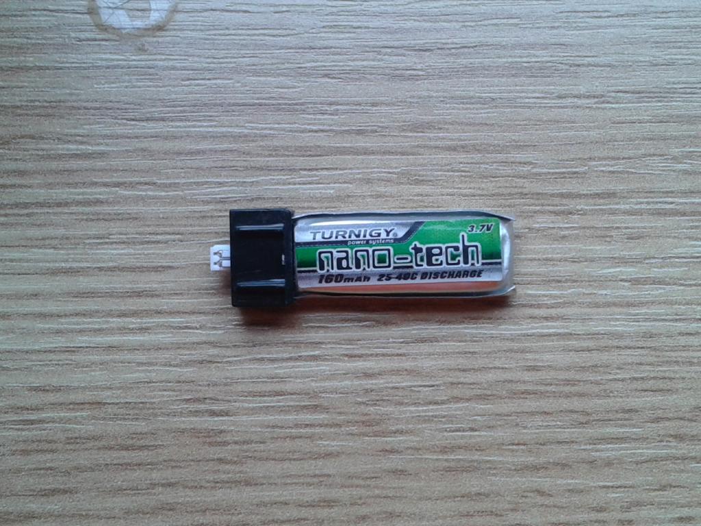

Děkuji za odpověď, přesně o ty baterky co uvádíš jakože na začátek mi jde ... píšou tam totiž že má 8mm, z kamarádem máme ale změřeno že díra na baterky má 5,5mm
kde je tedy chyba ??

ty baterky nemám takže tipuju, 8 mm bude ten černej plast. Můžu se podívat v sobotu v hale, myslím že je má kolega. Snad nezapomenu. Zkus změřit origo kolik má ten plast.

Ještě jsem přiložil fotku baterky, které se určitě vejde do origo držáku na Nanu. Podle mě je to tak 160mAh baterka ve dříve zmíněném odkazu.

jo to bych rekl ze je ona
no uvidime jednu jsem objednal na zkousku
