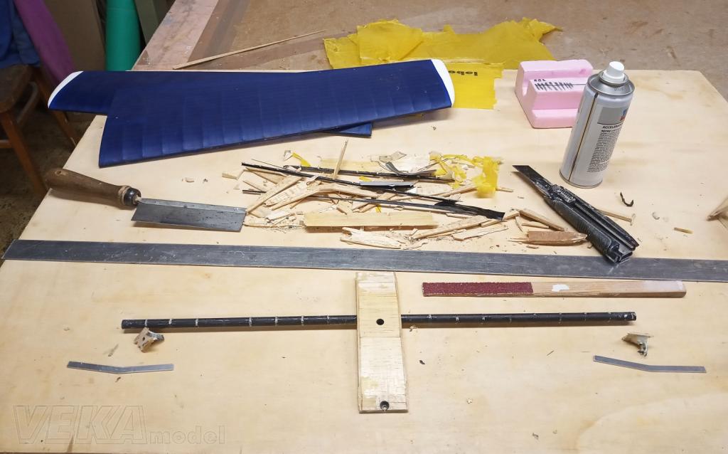

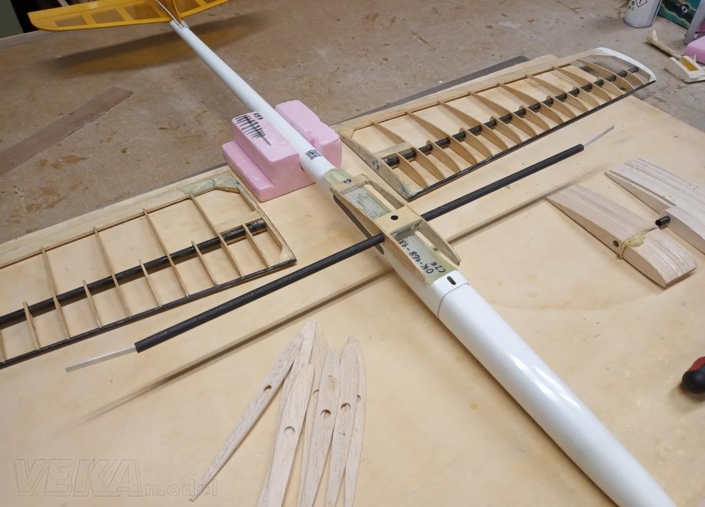

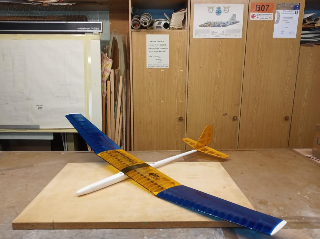

Dva dny zpatky jsem dal nocni a svlekl z Icarexu Elana. Urval jsem mu vsechny zebra na stredni casti a vymenil za nove...i nejake spejle jsem pomenil. 8)
Nad ranem jsem si trochu odfokl a v prubehu dne oblekl Elana do nove, igelitove kosile. K veceru probehl zalet a predani soutezeni chtivemu pilotovi k intenzivnimu treninku ... pockame, jak se mu o vikendu zadari. :wink:
Abych na tom placku do soumraku jen tak nepostaval,toz jsem dal nekolik Cejka retro startu.

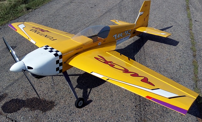

Včera jsem zase po pár týdnech vytáhl "plachetnici" s názvem Funtana 2600. Kromě termickýho větroně asi moje nejpomalejší letadlo. :)
Měl jsem s ní zajímavou příhodu. Těma letníma vedrama asi vyschl karbec a ZDZ90 nechtěla blafnout. Tak jsem zaskřípnul peanem odvzdušnění nádrže aby nevytýkal benzí, postavil ji na čůňu a zadem přes kabinu stříknul do sání karbecu benzín stříkačkou. Pak už blafla, nasála a jela, zadělal jsem kabinu a odstartoval. Za letu koukám, že se dole pod motorem něco občas zaleskno ale nevěnoval jsem tomu pozornost, je tam podvozek z přírodního duralu.
Po přistání koukám, že na odvzdušnění je stále skřípnutej pean. 8O Já sklerotik starej. :roll: Docela mě překvapilo, že jsem ho za 12 minut blbnutí ve vzduchu neztratil. A ještě víc mě překvapilo, jak mohl motor vycucat 2/3 nádrže aniž by se nádrž splaskla. Rozdíl chodu motoru s peanem a potom bez něho naprosto k nerozeznání.
