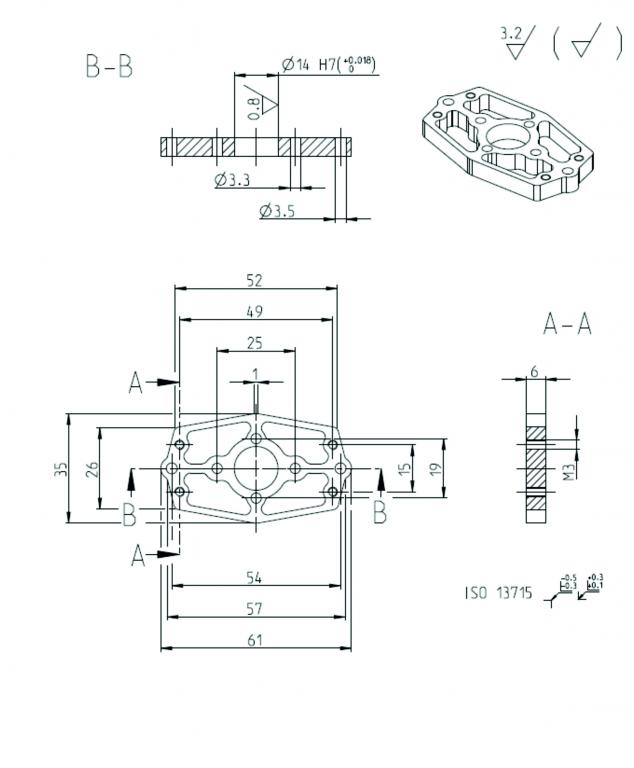

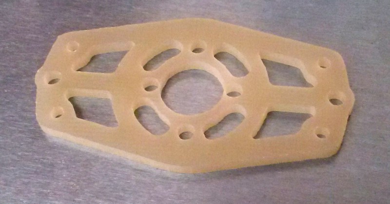

Přidám něco pro tvořivé.

vikideath, Pěkný výkres.
Ale teď buďme praktici.
Tolerance H7 proč? Drsnost 0.8 proč? Obecná drsnost 3.2 proč? 6mm tloušťka proč? 2mm šíře žeber je málo.
Dej materiál hliník. Tl.3 až 4mm. Žebra kolem dokola ztlusti na 3 až 4mm. Jediný leštěný povrch bude ten co je vidět po zamontování přepážky. Prostor kolem děr šroubů pro přidělání motoru bude imo menší než je průměr hlavy šroubu. Přidej materiál.
Výsledek bude za poloviční cenu a mnohem hezčí.

Jo a ještě jedna věc, koukni na svůj motor, kudy z něj vycházejí dráty. Možná bude třeba díry pro upnutí motoru pootočit kolem hlavní osy přepážky o 45 stupňů. Ale možná ne :-)

Je to něco nad čím jsem vůbec nepřemýšlel. Dělám v nástrojárně a takhle se u nás v podstatě kreslí.
Tolerance jsou jen pro obsluhu drátovek , pokud by tam chyběly , jak je znám vzniklo by mnoho zbytečných dotazů. Takhle to berou jak to je a neptají se. :twisted: .
Proto , každý ať si upraví dle svého gusta a možností . Tloušťka přepážky je v podstatě dle originálu asi
určitě mohla být slabší , ale chtěl jsem zapustit hlavy šroubů.Materiál pravda není dvakrát běžný
GLEICH ALUMINIUM- G.AL C330 (něco jako dural).Povrch jsem neřešil , ale možná ho opískuju. Dráty vcelku vyšly , opět jsem nad tím neuvažoval
, ale dík za tip chci dávat jiný motor a je trochu jinak (už jsem přemýšlel kde co vydlabu a tohle je rozumnější) :)

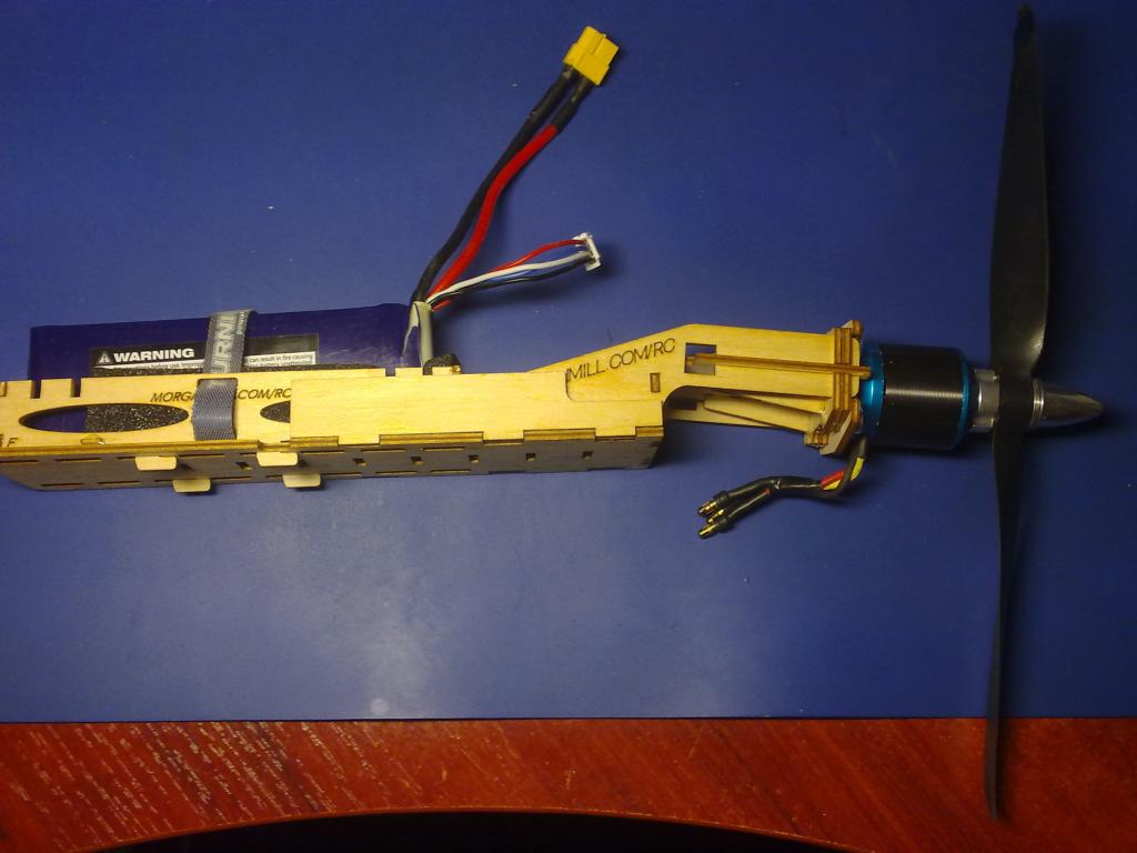

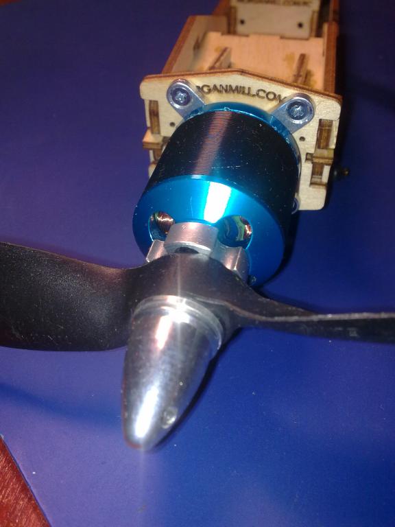

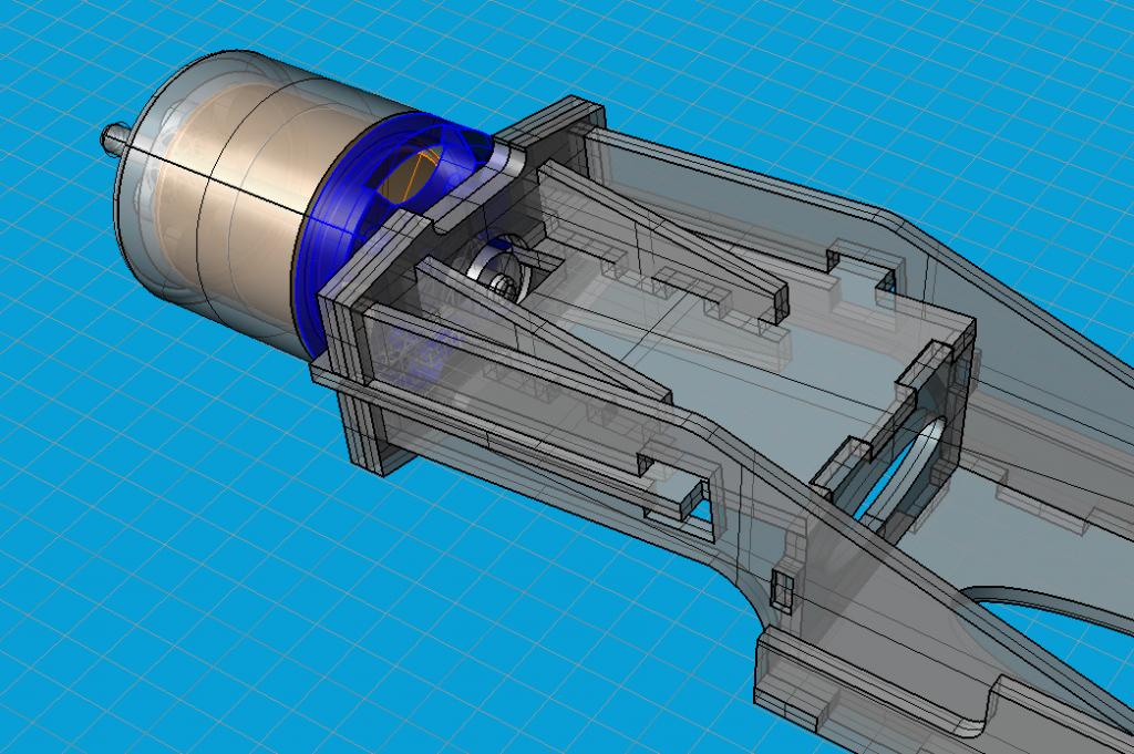

Ještě mám jeden dotaz . Co takhle zadní montáž motoru? Má někdo zkušenosti s http://morganmill.com/ .
rc-letani
Příspěvky: 71
Registrován: sob 18.01.2014 16:50
Re: Multiplex FunCub
#698 Příspěvek od rc-letani »
Zadní montáž jsem nezkoušel, řešil jsem to výběrem jiného motoru.
I když uvedené řešení je často použito, viz toto fórum: http://www.rcgroups.com/forums/thumbgallery.php?t=1209004&do=threadgallery&type=img&group=none&starter=no&page=13 (fotogalerie) Fórum jsem procházel celé a sleduji denně.
Zmíněné řešení zadní montáže ovlivní změnu místa těžiště. Odhaduji o 10-15mm dopředu. A to může být problém. Osobně mám vyzkoušené, že pokud je motor těžší o více než 40g (dal jsem výkonnější, delší, víc otáček tak docházelo k vibracím, popisovaným jinde), tak se to posunulo o 8mm oproti doporučení v plánu. Ale je fakt, že po třísknutí modelem čumákem přímo do země jsem lepil, chtělo by to vyztužit. Výztuhy žádné nemám, ale pokud budu UPGR (nový trup), tak asi výztuhy z uhlíkových trubek do obou polovin trupu zalepené vteřinovým lepidlem.
Jaký motor chceš použít?

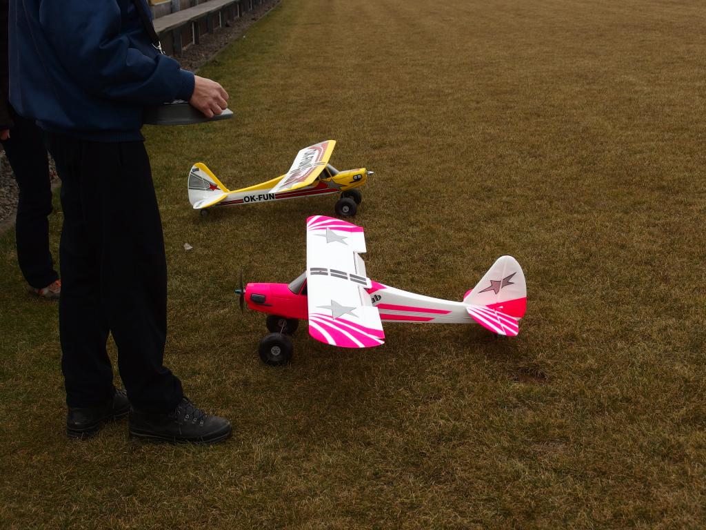

Chtěl jsem se podělit o další model v "klubu", jedná se o "dámský" stroj (ten růžový), se kterým létá kamarádova přítelkyně. Tedy zatím se učí, tolik ovládaných prvků doposud neměla. Musím konstatovat, že jí to docela jde. Aby ne, když letos bude začínat 4. sezónu. Letové snímky někdy příště.

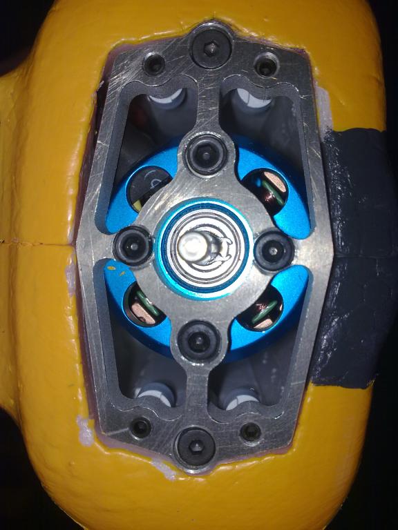

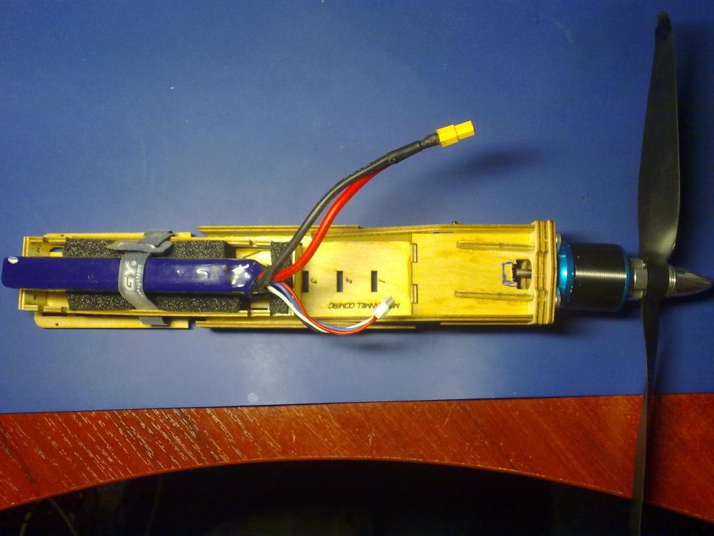

Zatím fáze testování.

HPI E-Firestorm Flux , Hotwing 1000 Evo
