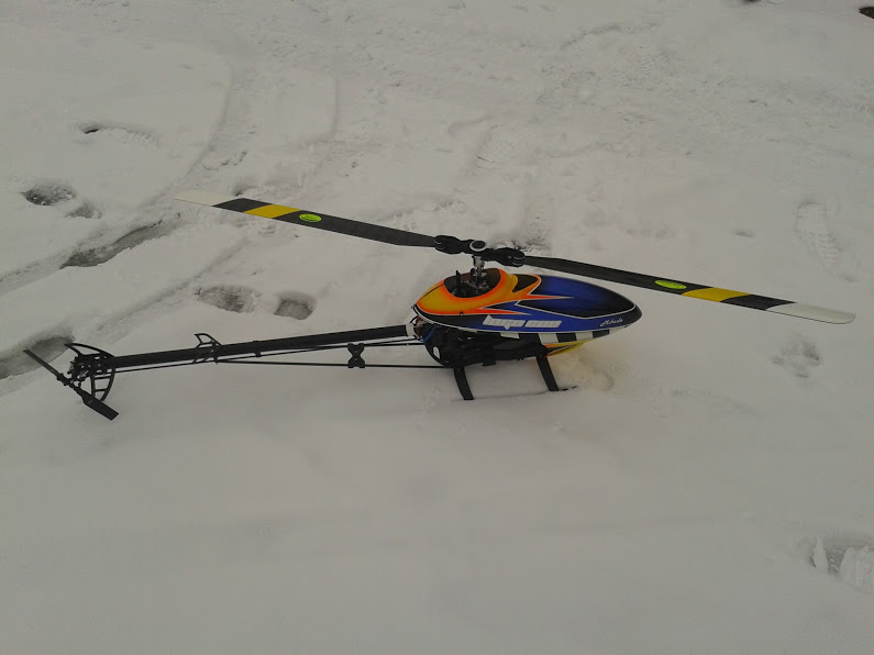

Já teda za sebe bych tam ty čínský serva nedával, kdyby byly tak dobrý držáky, tak už s tím určitě někdo létá. Jinak kontronika mám jak v protosu tak v logu a je to fakt pohoda.... Ale ten Yge tak nějak testnu.
Jinak při druhém letu s logem na vyšší točky za 5minut stylem osmičky, lopingy a pár tictotů dobito 1550mah. Motor helidrive 480kv, 12S3000mah Pulse, regl kontronik a solidy 630mm. Taky vám to tak málo žere když se za to moc nerve?
