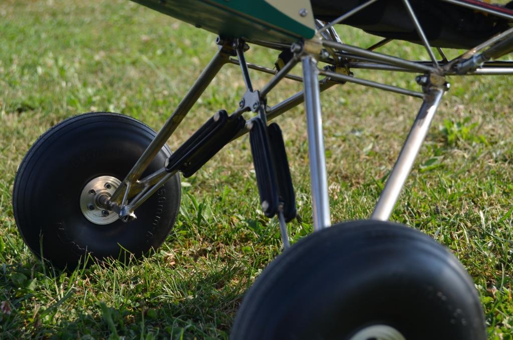

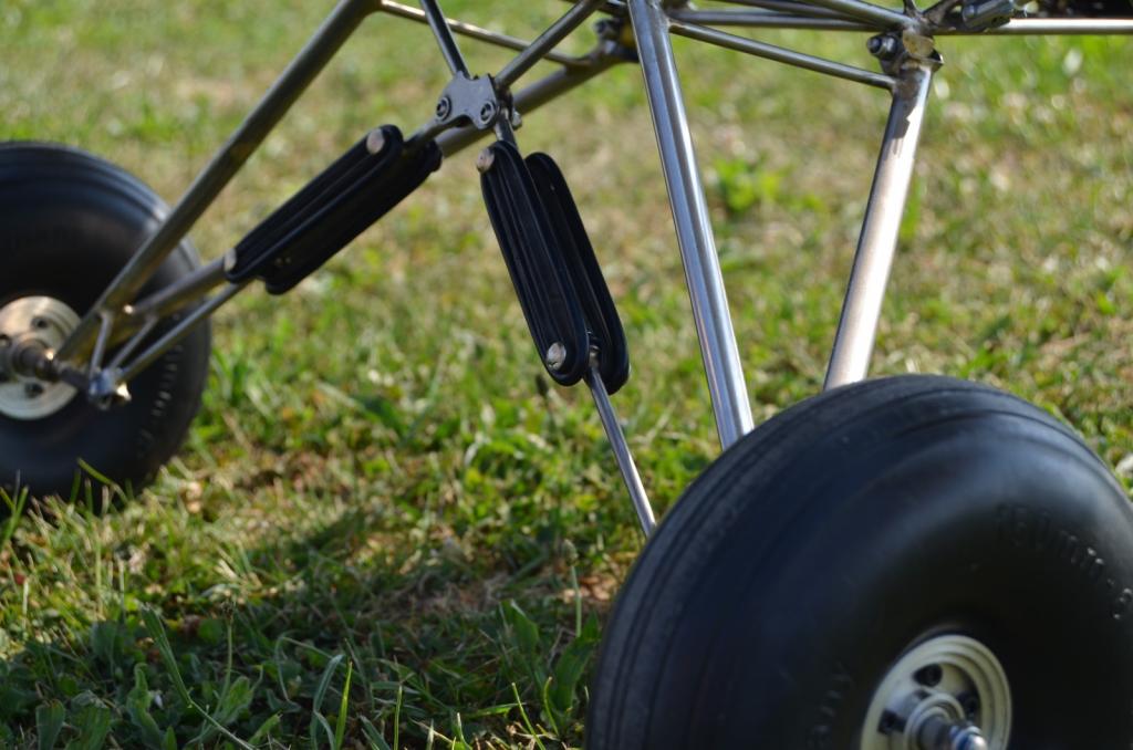

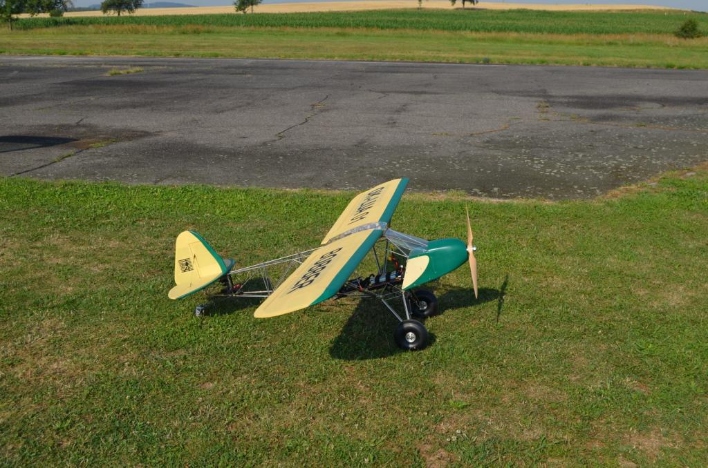

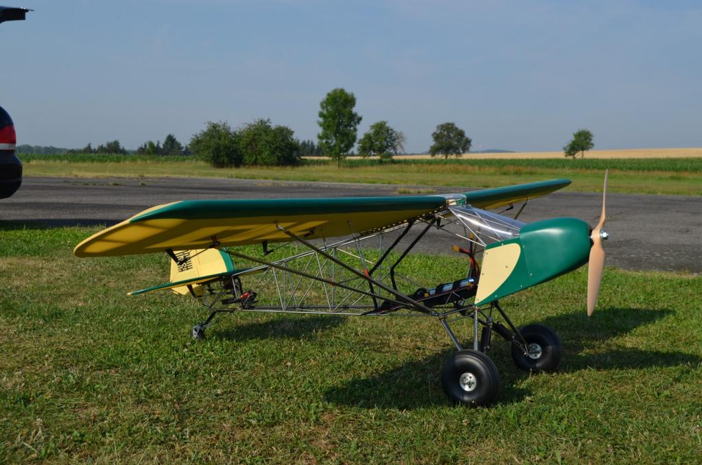

#664 Příspěvek od Lark »
Vypadá to náramně, ale píšeš finální provedení. Sedačka a pilot tam nebude? Jen ty příšerný antény vypadají, jak když si tam zapoměl nějaké svěrky. :lol:

Lark píše:Vypadá to náramně, ale píšeš finální provedení. Sedačka a pilot tam nebude? Jen ty příšerný antény vypadají, jak když si tam zapoměl nějaké svěrky. :lol:
Nooo, finální... Povrchovka, všechna lanka atd, to už je finál. Ten pilot, asi tam časem přijde, dokonce mám dva. Musel bych vymyslet nějaký elegantní uchycení sedačky nad baterkama (asi na magnety). Ale teď nebude čas na tom moc dělat (a taky si chci už zalítat po roce stavění), ještě si chci zrichtovat Pipera na spalovák (toho jsem koupil ve stavu jakž-takž) a taky bych rád lítal s Bulldogem (s tím jsem letěl jednou). Takže modelářsky nevím co dřív, proto Bobber je teď ve stavu "finál". Ten pilot by byl myslím stylový ve formě lidské kostry s plnohodnotnou hlavou + šálou. To je takový nápad :lol:
Antény: Mě to moc rušivě nepřišlo, ale už víc lidí mi to říkalo, asi se nad nima budu muset zamyslet :oops: Ony musí trčet ven, kvůli tomu kovovému trupu. Možná by mohly být aspoň v nějakém tenčím držáku, to co mám teď je uznávám poněkud masivní.

#673 Příspěvek od Lark »
S těma anténama to bylo jen takové rýpnutí, aby řeč nestála. Je mi jasný, že do té faradayovi klece z trubek je dát nemůžeš. Možná by to vpadalo líp, kdyby byly nahoře a dole.
