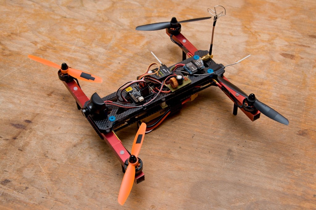

#668 Příspěvek od siki »
Přikládám pár fotek svojí 250-tky. Tentokrát i s FPV výbavou. Váha se nakonec vyšplhala na 375g i s 1300mAh 3S lipolkou...

siki píše:Přikládám pár fotek svojí 250-tky. Tentokrát i s FPV výbavou. Váha se nakonec vyšplhala na 375g i s 1300mAh 3S lipolkou...
Šiki
Hodně luxusní váha!
Líbí se mi tento styl, nemáš někde data (ideálně v .dxf) na ty uhlíkové části? :)

Jsem to tu už prezentoval pár stránek dozadu (asi takových 40 :D ), tenkrát ještě bez FPV. Jsou to plata k rámu vrtulníku HK-550GT.
Tady můj post: http://www.rcmania.cz/viewtopic.php?f=131&t=62529&start=30
a tady původní inspirace :-) http://www.rcgroups.com/forums/showthread.php?t=1965226
tohle jsou všechno takové počátky 250-tek :) teď už jsou ty rámy trochu někde jinde :) Ale tvůrčí činnosti se meze nekladou :)

Díky! Sice jsou někde jinde, ale na naučení tohle je paráádní!
Edit: Koukám na ty plata z HK a doma si to udělám levněji :) Jakou tloušťku mají ty desky?

Tloušťka je 1,5mm. Ale ruku do ohně za to, že je to čistokrevnej uhlík teda nedám :D . Spíš bych tipoval nahoře uhlík, dole uhlík, vevnitř sklo :-)

To poznáš hrozně jednoduše, podívej se na to pod světlem z boku, pokud budou okraje černo černé (nebo spíš šedé...) tak je to uhlík, pokud budou do tmavě zelena, tak tam je sklo ;)

... a nevadi ty ridici desce, ze neni v ose YAW ??
Ja tam ted mam CC3D a tam se myslim neda nastavit odchylka v osach, pouze pootoceni v ose Z.
Dalsi otazka, nebo spis postreh. Zda se mi to hodne nechraneny. Myslim, ze az to hodi par kotrmelcu, tak asi nevyvaznes jem s vokousanejma vrtulema ... :wink:
Ta vaha 375g. je super, ale podle toho co tam mas "naskladano" bych spis typoval, ze ti "keca" vazidlo :idea:

Deska umístění trochu dopředu zvládá v pohodě, aspoň mám ten pocit. Zatím si teda nijak nestěžovala. Ale tak nějak pocitově bych ji chtěl mít taky ve středu :) Plánuju tam dát místo NanoWii Naze32 Acro (i když je o malinko težší) a trochu to tím přeskládat, tak uvidíme, kam se nakonec usídlí :)
Vršek je trošku kotrmelcům vystaven, to se mi taky nelíbí. Ale zase je to taková pěkná kabrio light verze :) Možná tam dám v budoucnu ještě nějaké zkrácené platíčko nahoru...
Co se váhy týče. Měřeno na ručičkové váze, takže přesnost dána nejen přesností váhy, ale i přesností očí :)
K váhové rozvaze (+- nějaký ten gram):
- veškerá elektronika (kromě aku): 120g
- aku: 100g
- zbytek: 160g - rám, vrtule, pásky, suché zipy...
