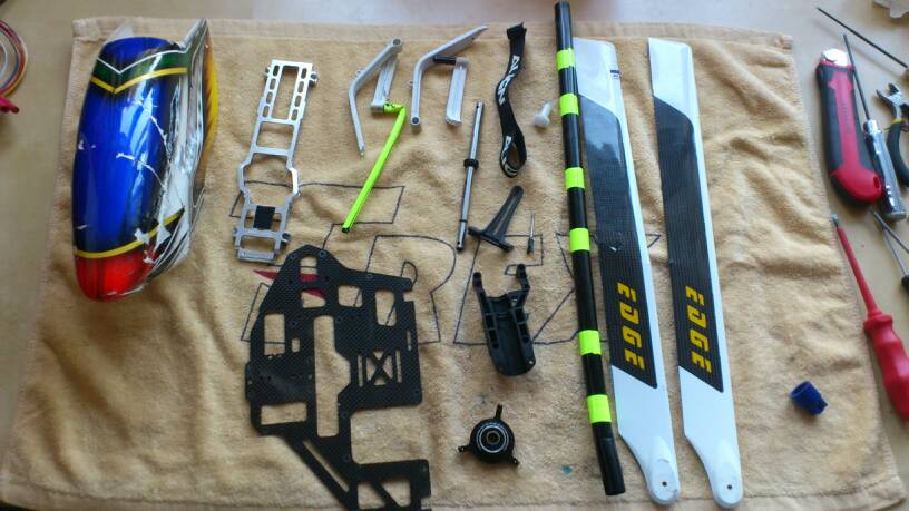

Tak přihodím take svoji trošku do mlýna. Včerejši ztrata orientace s T-rex 500. Nebudu vypisovat co je poškozené, ale dám foto
je to rychlejší.

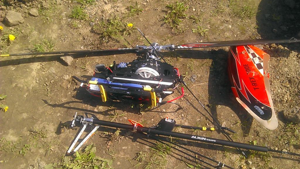

Takže se dnes připojím ke skupině....
Tak, dnes nastal den , který se dal očekávat, ale nevěděl jsem, že přijde tak brzy.
Včera můj Rex prošel celkovou kontrolou a výměnou některých již opotřebovaných dílů. Měnil jsem hřídel a ložiska na motoru, ložiska v rotorových gripech, byla dána nová ocasní trubka . Kontrolou a repasem prošla i vrtulka. Bohužel, dnes po prvním záletu, kdy se vše chovalo naprosto suprově, tak při druhé baterce došlo při tic-tocu v dopředném záběru k utržení vrtulky v gripu, kdy se odlomil celý šroub z kamene vrtulky. Dočlo o obrovské ráně. Tím pádem se heli stala okamžitě neovladatelnou a v pohybu hozené motyky letěla do země,kde se odrazila a skončila ve stromovém porostu u hlavní silnice.
Nicméně, je to již 2 případ, kdy se na jedné a té samé heli utrhl tento šroub. Naposledy s tím letěl Honza Matrošek.
Jinak měla heli nalítáno od koupě 26.12.2012 k dnešnímu dni 289 startů c celkovou dobou letu 19h a 25min
Prozatím odhad škod:
Rám P+L strana,listy, trubka, podvozek, lyžiny, ocasní vzpěra, vrtulka, kardan, táhla ,přední konzola,kabinka. Po rozebrání uvidím jak jsou na tom hřídele, ložiska...

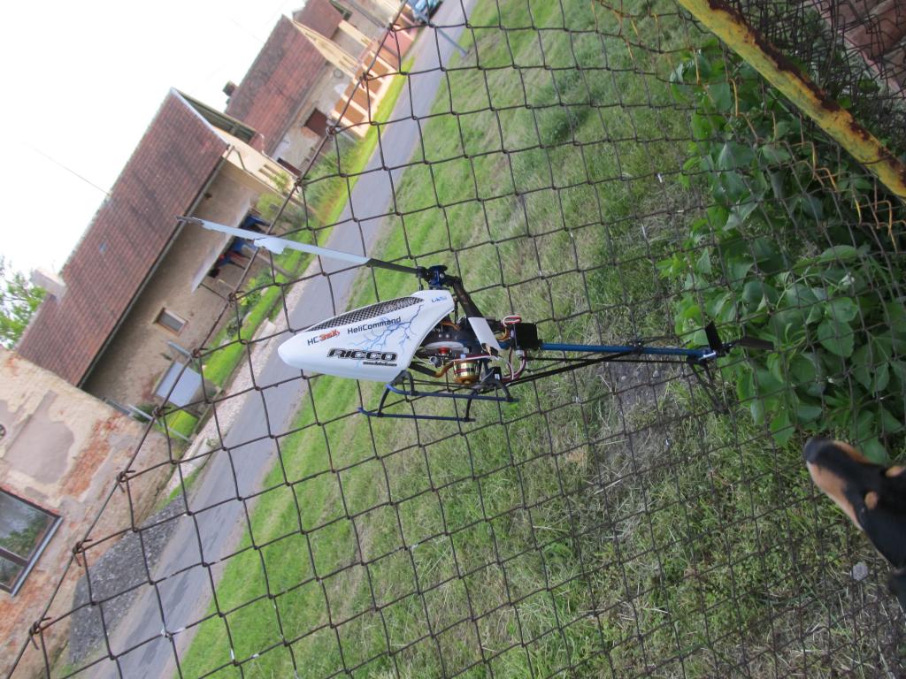

Tak jedna ze včera
Riccoušek zaparkovaný v plotě
.. Škoda: pastorek a listí..
