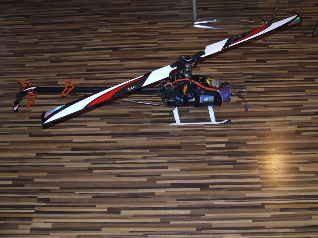

Jak se divam na tu fotku, to je nejaky tuning? Ma to strasne divne proporce ramu a oproti listum a ocasu. To vypada jak ty tuningy starych golfu na 22" pneu

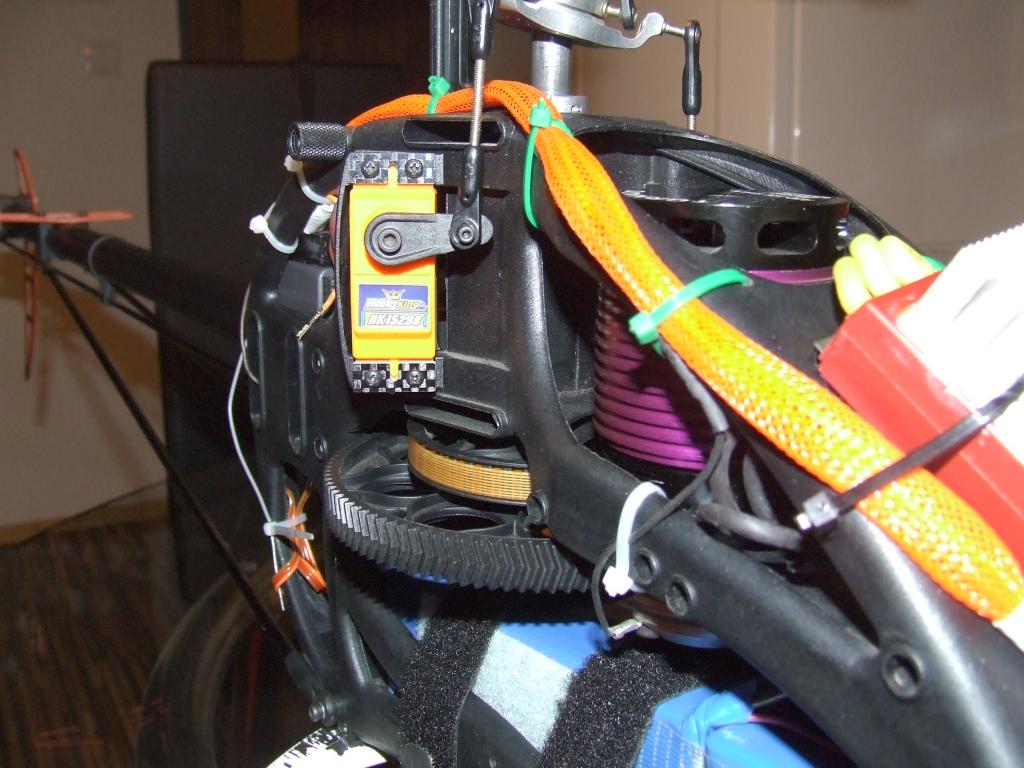

Tarsan: Jak jseš spokojený s těmi servy na cyklice? docela koukám že v Logu 600 vidím serva za 20$. Pokud se teda nepletu. http://www.hobbyking.com/hobbyking/stor ... 0_11s.html
Re: Logo 600 - zkusenosti
Jop to jsou ony akorat v jine krabicce. Mel jsem tam savox 1257tg a bls451 a ted ty hkcka: ) a nepoznal jsem zatim zadnej viditelnej rozdil ... uvidime jak vydrzi dlouho
