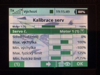

fin píše:Nastaveno: Kalibrace serv - zobrazí se mě "Kalibrace serv - Servo č. Motor1(1))"
Čím se posunu na další servo potřebuji servo č.2 (udělat reverz). Prosím.
A co kliknout na tlačítko dole pod displejem uprostřed (šipku doprava)

mám dlouhé vedení . Na řádce s reverzem je pořád NE bud mi svítí nebo nesvítí ale pořád NE To NE se snad má něčím změnit, nevím kde dělám chybu.

když svítí, otoč kolečkem doprava, mělo by naskočit "ano", pak pouze potvrdíš středovým tlačítkem. I já jsem to zvládl :wink:

KONEČNĚ se podařilo. Oceňuji a děkuji všem za Vaší trpělivost.

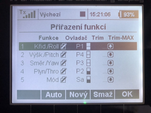

Mám taky jeden dotaz na nastavení. Mám REX7A nastavení jsem celkem zvládl, ale nevím jak nastavit přepínač kterým se budou přepínat letové režimy stabilizace M1,M2 a M3. Dole mi svítí aktivní režim 1, ale za boha nemohu najít kde bych přiřadil přepínač. Jo a návod jsem také od přijímače pročetl, ale tam je jenom zmínka že to jde přepínat mezi třemi režimy.

Nejdříve musíš v přiřazení funkcí vytvořit na kanále 5 funkci např. Mód a přiřadit 3 polohový přepínač a potom by v nastavení přijímače už mělo být možné nastavit kanál 5 a při přepínání vidět módy 1-3.

Díky za nakopnutí, už je mi to jasné. Je to i v tom manuálu, akorát jsem to pod touto kapitolou nehledal. Hned to půjdu vyzkoušet nastavit.
