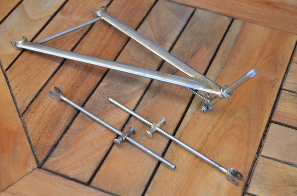

Ještě jsem našel archivní fotku podvozkové nohy a 2 ks poloviny vzpěry (ta vnitřní trubička, která se zasouvá do té širší (ta zde na fotkách není) a společně pak jsou stahované gumami). Tak sem dávám pro doplnění:
Je vidět, že osa kola je udělaná z dloooouhého šroubu M6, jehož hlava je splácnutá a provrtaná. Na ní (na tu díru) se právě připevňuje ta vzpěra.
Ty činky (pro gumy), co jsou kolmo ve vzpěře, jsou z nerezových nýtů. Ta tenká (4mm) trubička je kolmo provrtaná dírou průměr 3mm, skrz ní vede čep nýtu, a na něj jsou z obou stran nasazené hlavy nýtů (dřík má průměr 4mm, takže to pěkně koresponduje s tou 4 mm trubičkou).
Ještě je na trubičku nasazena 4mm podložka (opěra pro gumové doazy), a vše je proletované stříbrem.
Zkrátka je na tom vidět, že jsem používal pro stavbu všelicos, tak jak mě to postupně napadalo a co jsem uviděl v regálu železářství Vrabec a Vrabec :D

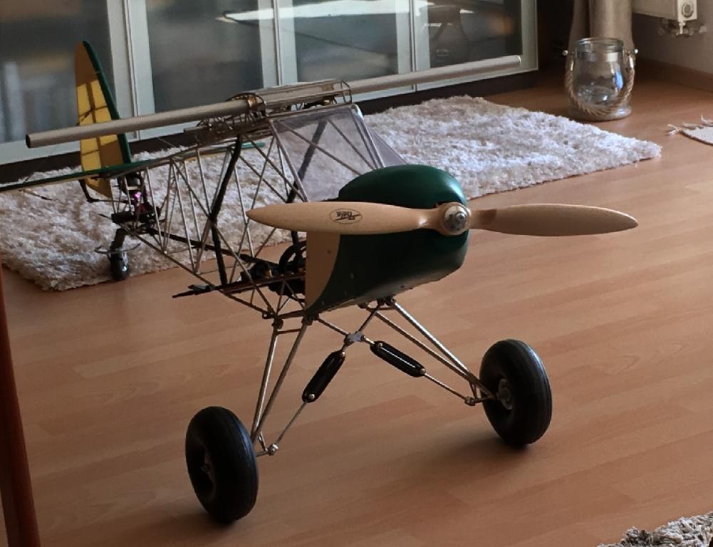

Ještě jsem doladil podvozek, myslím že jsem kápnul na správný způsob odpružení:
Používal jsem 4 gumy (ustřižené z bicyklové duše). Vadilo mi ale, že propružení bylo téměř lineární se sílou. Rád bych, aby síla nutná k propružení byla progresivní, tedy aby při malé síle to propružilo, ale pro další prosednutí aby byla potřeba síla daleko větší - ochrana před prosednutím až na břicho při tvrdším přistání.
Takže řešení: Použil jsem jenom 3 gumy z duše, a přes ně pevnější "O" kroužky z materiálu "NBR", to je nějaká syntetická pryž, která nepruží jako guma do praku, ale spíš je taková vláčná, zvadlá, ale relativně pevná. Ty O kroužky nejsou nasazené nafest, mají ještě vůli před tím, než se začnou napínat. Takže to první měkké propružení zařídí ty dušogumy, a pak teprve se zapojí "O" kroužky, která neochotně ale přeci jenom pustí podvozek ještě níž.
