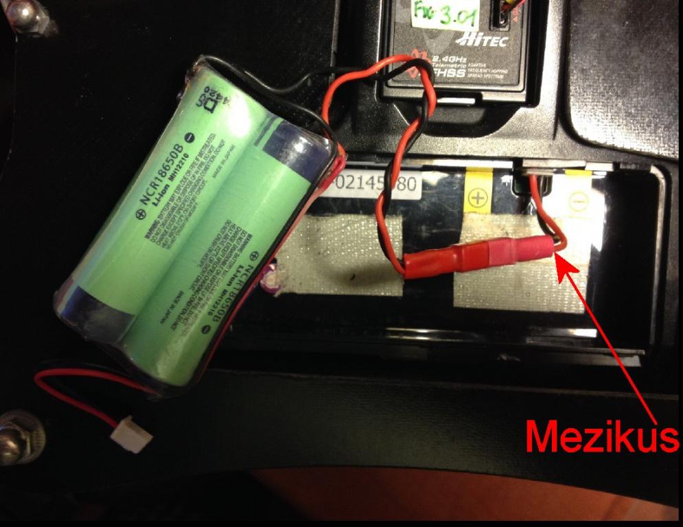

Nene, tento by pasoval - použil by se k nabíječce - jen přidělat banánky. Baterie má samici. Ale - viz výše...
Ta situace s mezikusem je tady:
To je baterie LiIon Panasonic 3400 mAh, mezikus má konektory Mini T-Deans (to jsou ty v červené smršťovačce).

Woita píše:Jestli máš Auroru s originální baterkou (NiMH), tak ta se nabíjí přímo ve vysílačce, a sice tím konektorem zezadu (při pohledu zezadu na vysílačku je to ten levý. Je to kulatý "Power konektor". Přesný typ ti nedokážu říct, ty Power konektory se dělají s různými vnějšími ale bohužel i vnitřními průměry, je jich tedy velký počet variant. Nejlépe vzít vysílačku do prodejny a tam na místě vyzkoušet, který bude pasovat.
Hitec prodává přímo nabíječ pro Auroru, a ten má správný konektor samosebou přímo na šňůře.
Stejně tě asi čeká to co každého Auroráka, a sice výměna té NiMH baterie za jinou, zřejmě LiIon nebo LiPol. A tu pak budeš nabíjet mimo vysílačku (baterii vyjmutou), a pak budeš řešit konektor pro baterii a ne pro vysílačku :wink:
Takže pak asi takto: Z vysílačky vyvedený krátký kablík (mezikus) s vhodným konektorem pro tvou baterii, abys pokaždé nerval baterku z toho konektoru ve vysílačce. Tento mezikonektor třeba já mám "Mini T-Deans". To proto, že u Pecky jsem koupil specielní baterku (LiPol 2600 mAh) přímo pro Auroru a tam byl právě ten Mini T-Deans.
Dneska už mám zase jinou baterku, a sice Panasonic LiIon 3400 mAh, a zase jsem si tam dal ten Mini T-Deans (tedy ten mezikus mám stále ten první od Pecky).
Edit: Koukám, ten konektor co dal Postilion ten by sice k baterce pasoval, ale to bys jí (baterku) pokaždé musel rvát z Aurory, a brzio by se ti konektor ve vysílačce uvolnil z plošňáku a na malér zaděláno. Buď tedy nabíjej tím kulatým konektorem přímo ve vysílačce, nebo použij jinou baterii (LiPol) a mezikus.
Srovnej si ty kapacity, originál NiMh má 1300 mAh, a navíc má nepohodlně dlouhou dobu nabíjení.

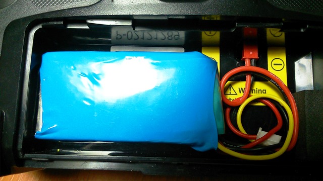

blueangel píše:Auroru mám s originální baterkou (NiMH) potřebuji zatím konektor který připojím do vysílačky a nabiji potřeboval bych aspoň rozměr konektoru original není ke koupi tak koupím v Gm ale jaký??,dneska jsem ji koupil časem tam půjde lipol
Já sem začal s tímhle http://www.pelikandaniel.com/?sec=product&id=30327
Můžeš nabíjet z nabíječky na pohonné aku, pokud má tvoje nabíječka program pro NiHM. Pokud budeš přecházet na LiPo, tak nabíječka originál je zbytečná. Pak jsem přešel a 2S lipo 2200 zippy starší - proudy už nemá, ale nějakou kapacitu stále má. Mám dvě a měním je při stavu kdy A9 ukazuje 40%. Většinou 6-8 letových odpolední. Vybitou nabíjím příležitostně cca 900mAh. I ta vydojená baterka vydrží déle než ta originální. Po špatných zkušenostech nabíjím všechny baterie bez rozdílu na nehořlavé podložce vyndané z modelů (vysílačky).
