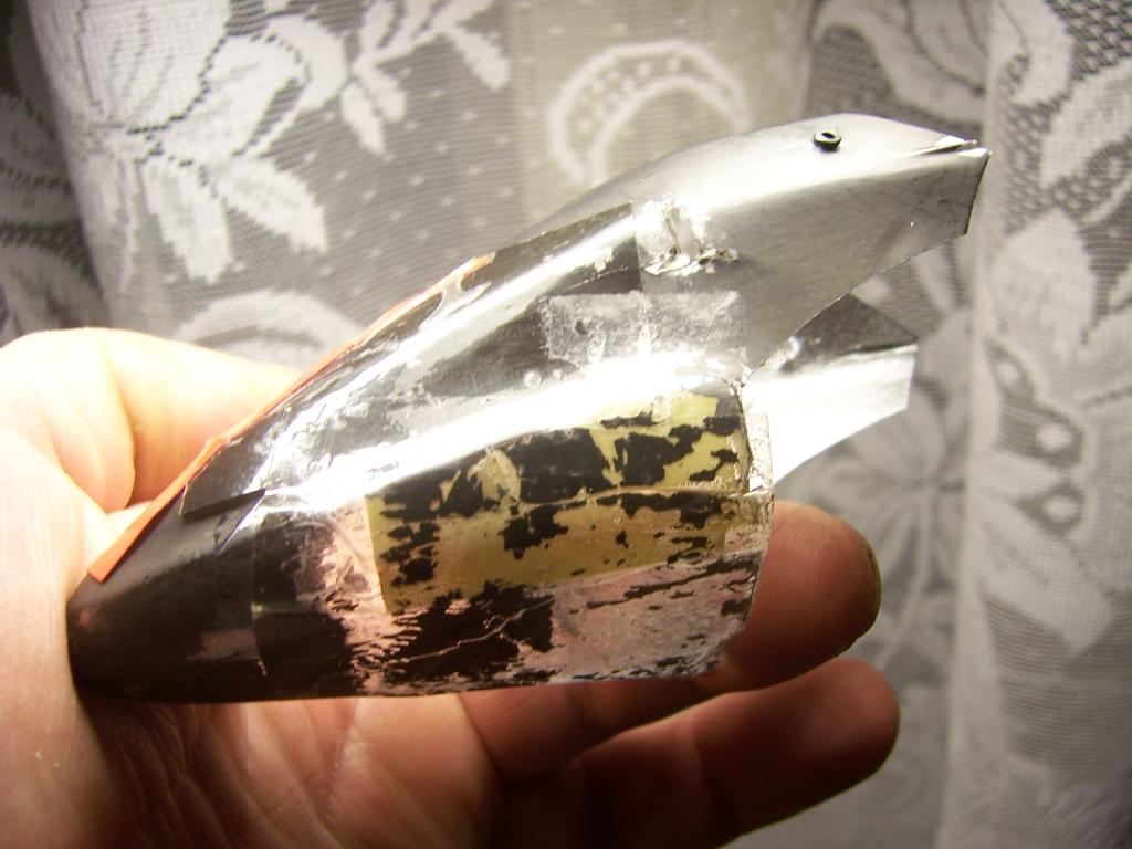

Tak jsem dal dohromady návrh možné opravy polámaných kolíčku kabinky.Původní jsem tam nechal,tak že to není až tak hezké jak by to mohlo být
,ale účel světí prostředky
Re: Blade mCPX II - tipy, triky, nastavení a opravy
presne tak ucel je dulezitejsi...taky uz to mam podobne reseny a voblemcany lepidlem
je to strasny ta konstrukcve nosna...
vsechny vrtulniky cinsky hracky dvourotoraky maji krasnejsi a pevnejsi telo...
nejradsi bych nejakej shit rozebrala vlozil do nej elektriku mcpx aby byl pekne kritej v kovovejch soucastkach pevnejch ale ta vaha a vubec teziste nechci to delat akorad bych postavil rozesranej vrtulnik
