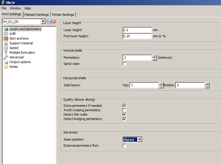

Ahoj. Zkouším 3D tisk a mám problém s tiskem viz. foto. Netuším, kde je zakopaný pes. Na webu jsem nenašel, nebo nevím, jak se správně zeptat. Tiskárna je Zonestar 802, slicer Slic3r, Stl soubor je od 3Dlabs (Thunderbolt) nastavení dle jejich ini souboru, který dodávají. Dělá to i při tisku jiných věcí. V.

Zkontroluj, jestli máš správnou verzi STL. Většina toho, co 3D Lab prodávají je určena pro slicer Simplify 3D. Pro Slic3r mají jen jeden nebo 2 modely.

Slic3r má problém s slabostěnou trubkou při tisku na výšku. Mě to dělá na mým modelování taky. Prostě při začátku nový vrstvy si odflusne bez pohybu tak jak to máš Ty. Jakmile se začne trubka měnit průměr, tak to přestane. Zkus změnit modrej parametr na Randomize, možná to pomůže.
