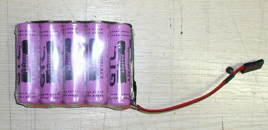

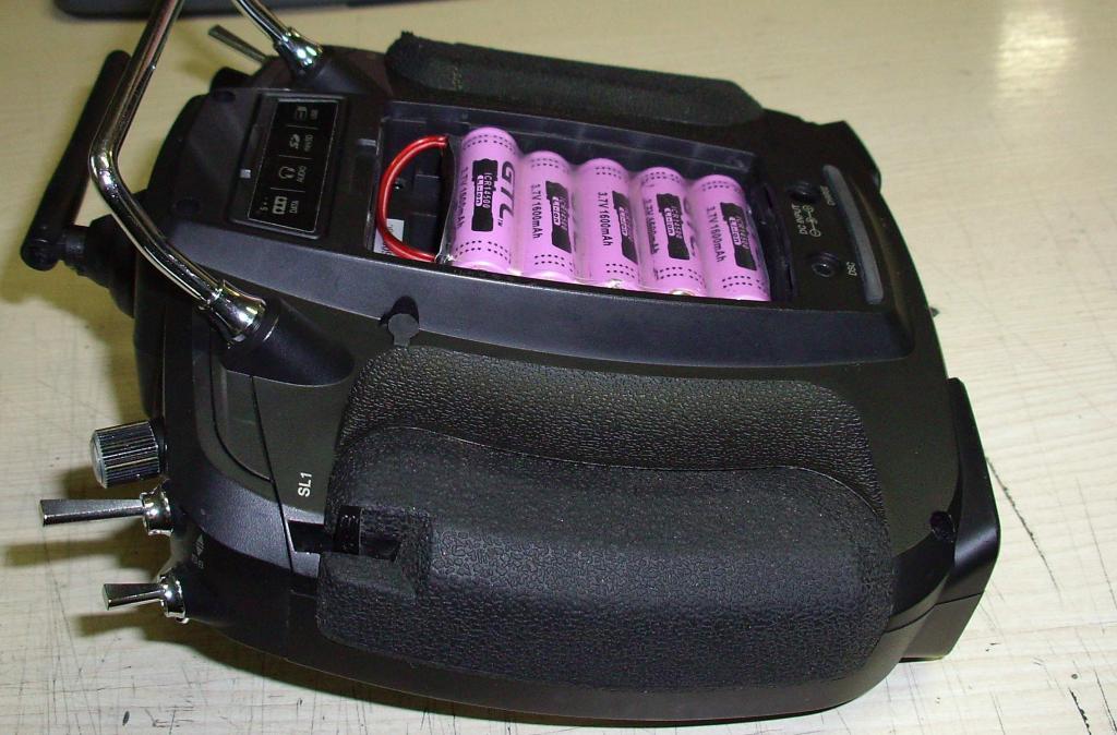

5x 1,6Ah (realne tak 1,2-1,4Ah) ale vydrz spolehlive 7 hodin vysilaciho provozu ...
Kazdopadne ta tvoje asi bude nejaka "nenazrana" a reklamoval bych.
Ja mam teda MZ-24 a pri plnem podsviceni a se zapnutou RF casti ma na 4,2V spotrebu 655mA. Zkus zmerit kolik ti to basti ...

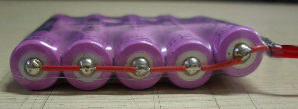

MiSe píše:To arachna: co to máš prosím přesně za typ baterií?
http://www.aliexpress.com/item/2PCS-GTL-ICR-14500-Li-ion-3-7V-1600mAh-Rechargeable-Battery-Pink-39817/32306405512.html
... holej clanek bez "ochraneho - ridiciho" obvodu. Mam je natvrdo spojeny paralelne a pak teprve nabijeci obvod ...
