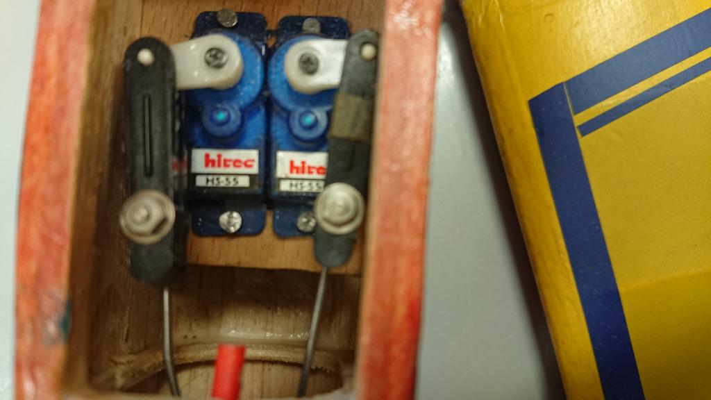

Nafotím vše co mě napadne. Serva mají samolepku myslím nahoře, ale kdyžtak jedno vytáhnu a mrknu
varok
Příspěvky: 2765
Bydliště: Havířov
Re: Pohon elektrovětroně 1800mm
#68 Příspěvek od varok »
Nakonec jsem zjistil, že to je opravdu model Bel Ami a byl zveřejněn v RC Revue. Našel jsem to na netu. Serva jsou Hitec HS-55. Fotky dodám později

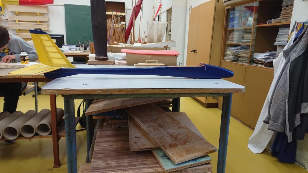

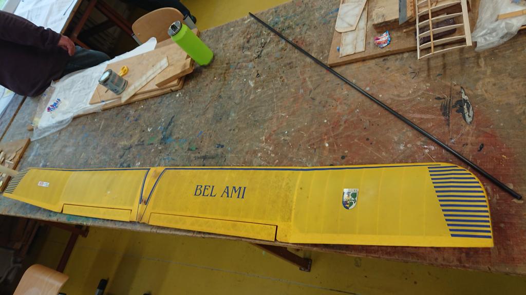

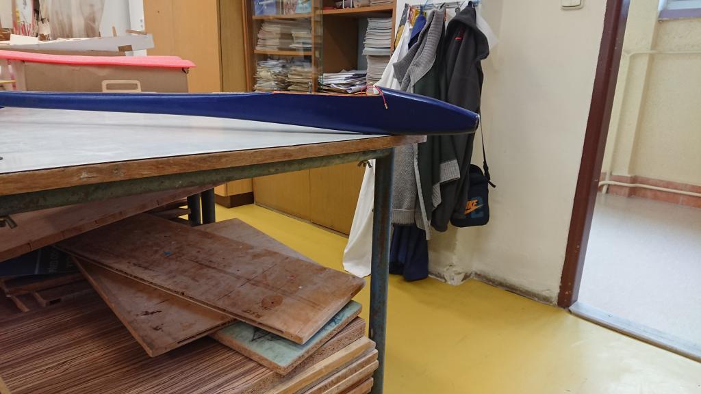

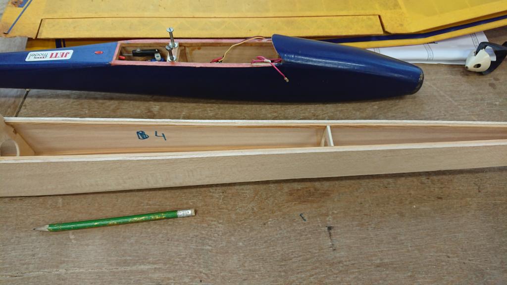

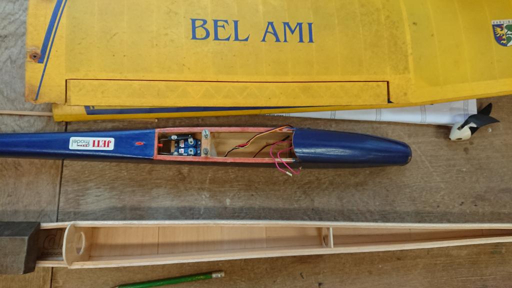

Ano, to je on. A tady pár fotek už mého modelu:

#71 Příspěvek od DAF »
Koukám, že to má také klapky a zřejmě funkční. Tam jsou serva jaká? Jinak když se podíváš na popis plánku, jsou tam nějaké informace o motorech a reglech. I když je to už starší, některé z těch motorů jsou stále na trhu a z jejich parametrů se da odpíchnout při volbě nového pohonu.

Ano, ale serva v křídlech nejsou vidět. V tom popisu jsou motory Python, to nevím jaké jsou. Potom Mega 400 a nevím co ještě. Samé drahé, ale odpoledne zkusím alespoň zjistit parametry. Ale už jsem koupil ten 2826/1000 Surpass, tak ho vyzkouším.
