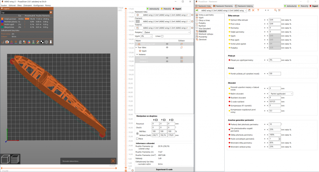

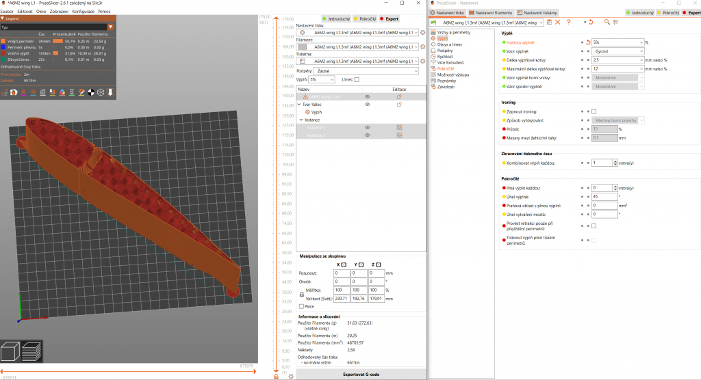

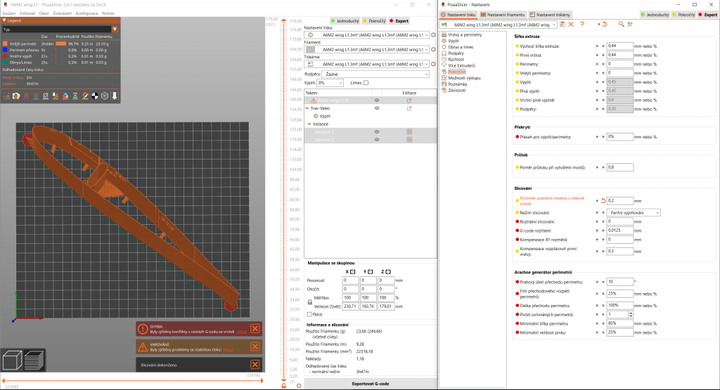

Udělal jsem pár experimentu ve sliceru:
Když vezmu klasiku, jak je navrženo od 3Dlab, tak se dostanu na hmotnost 29,76 g.
Když nastavím slicer, aby ignoroval žebra a výztuhy, tak se dostanu na obrys povrchu, který má 23,66 g. Z toho my vychází, že výztuhy mají 6,1 g.
Přidám výplň gyroid 5% a jsem na celkové hmotnosti 51,63 g, tedy výztuhy za 27,97 g.
Přepnu na výplň plástev 4%, celková hmotnost 51,96 g, tedy výztuhy za 28,3 g.
Část křídla má plochu 4,55dm2. Tedy plošná hmotnost 6,5g/dm2 nebo 11,4g/dm2.
Je jasné, že je vytisk s výplní mnohem pevnější, ale je taky 175 % hmotnosti. Stojí ta hmotnost za to? Mě zatím letadlo drží.

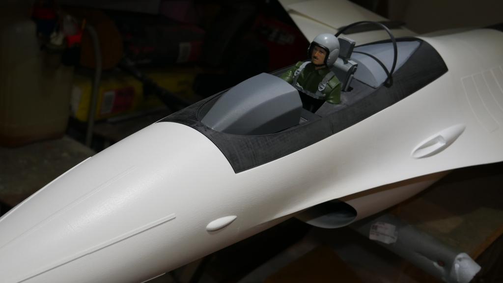

Taky jsem zvažoval povrch něčím natřít a zpevnit. Natření nitrolakem vede na pokroucení dílu. Klasika... Koupil jsem pixlu SOKRATa na podlahy, ale zatím nevyzkoušel.
Ten povrch na F16 je parádní.

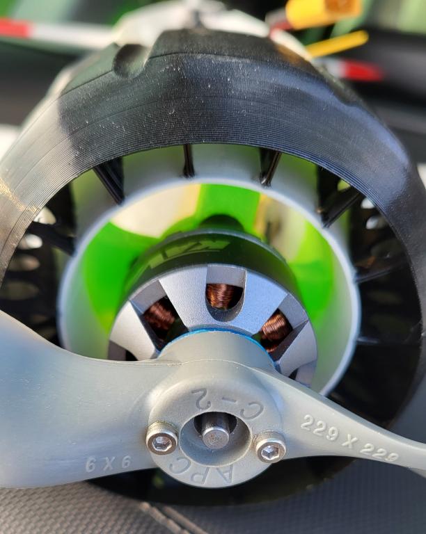

TomasC píše:Osadil jsem aenolian C3536 kv1050. Asi je to zbytečně těžký motor, má 100g. Stačilo by něco menšího. Vrtule GWS 10x6 HD.
ZERO od 3dLabPrint
Tak jsem v rámci úklidu dílny dostal k motoru, co jsem si koupil jako náhradu za 100g motor. Model byl trochu těžký na předek. Vybral jsem Kavan C3530-1400.
Chtěl jsem co nejvíc šetřit hmotnost na čumáku, tak jsem zkusil co nejlehčí montáž vrtule. Motor jsem upnul za hřídel a osoustružil plášť, až dokonalé nahradil vymezovací kroužek do APC vrtule. Pro imbus M2,5 jsem musel do Akrosu.
A tisk jsem podložku pod motor 8 mm vysokou.
Vrtule je 9x9 (229x229) a tak má kolem středu spousty materiálu, výkon je kolem 300W, ale stejně kolem toho chodím opatrně. Rozhodně to běží velmi hladce.
Takže místo motoru kv 1000 a vrtule 10x6 HD je tam teď kv1400 a 9x9. Dynamika je je podstatně lepší, maximální rychlost se zvedla. Da se létat i delší letový čas, ale je to takové nudné pasení modelu po obloze. Jediná nevýhoda je, že model moc nebrzdí a je potřeba dělat delší rozpočet.
