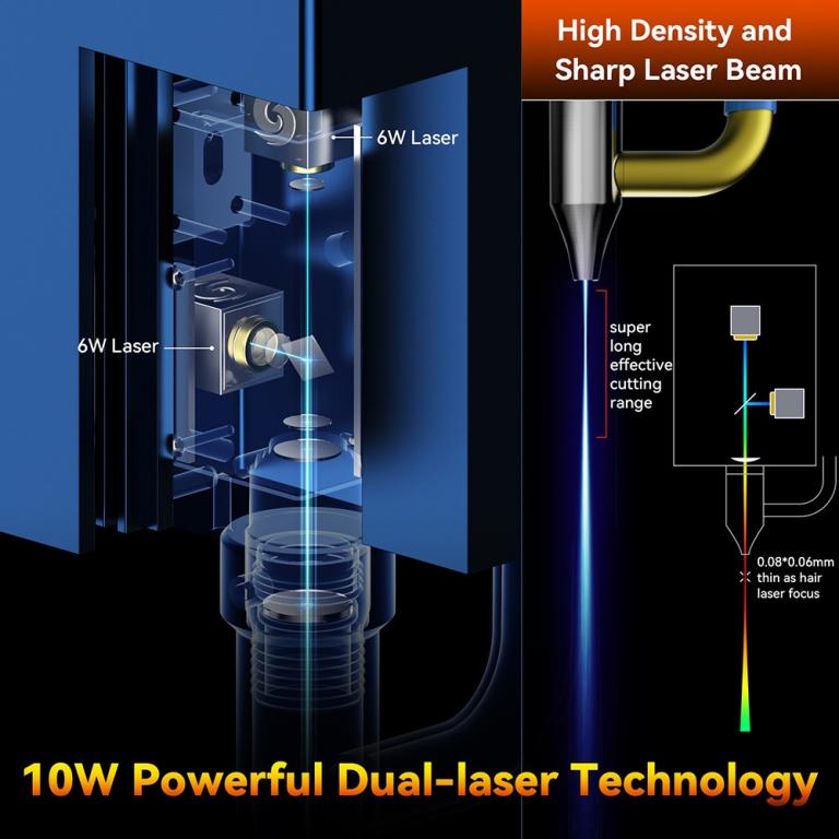

Nevies , aspon teoreticky , ako dobre funguje ten skladany laser ?
Ak som to dobre pochopil tak tych 20w su 4ks 5w laserov - paprsok poskladany cez opticke hranoly do jedneho.
Nie je ten paprsok mierne rozostreny ? Sirsi nez z jedneho laseru ? Ci su to zbytocne obavy ?

Ta 10W je tuším taky dvou diodová.

Prakticky funguje vyborne, ja som z neho nadseny. Je dvojdiodovy. Rez je velmi tenky, diely ukladam k sebe na vzdialenost 2mm. Na RES brzdu, ked necham vyrezat z jedneho kusu, je tak mala medzera, ze mi tam nevleze folia. Iny laser som nemal, tak neviem porovnať.
