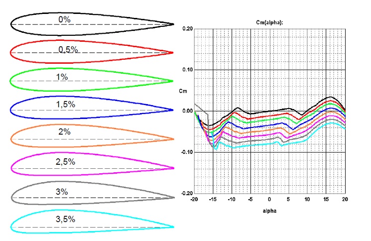

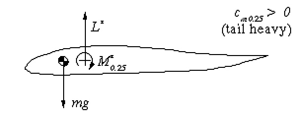

Ako už tu bolo skôr zmieňované, autostabilný (reflexný, či dvojito klenutý) profil, na rozdiel od klasického klenutého profilu, má kladný klopivý moment (tail haevy), ktorý spôsobuje dvíhanie predku krídla:

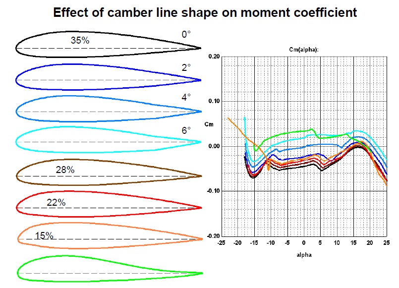

Na tomto obrázku sú profily:
- klasické (klenuté) - čierny, hnedý, červený, oranžový a tmavo modrý
- autostabilné - zelený, tyrkysový, svetlo modrý
Klopivý moment pôsobí v tzv. "štvrtinovom bode", niekedy označovanom ako C/4 (C - Chord (tetiva)).
Aby autostabilita fungovala, ťažisko samokrídla býva umiestnené pred bodom C/4, na rozdiel od klasických (klenutých - neautostabilných) profilov, kde býva ťažisko umiestnené za bodom C/4.

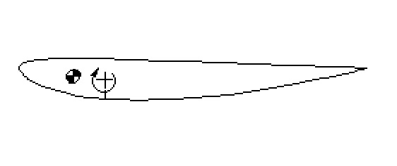

V rovnovážnom stave je situácia nasledovná:
Veľkosť vztlaku krídla L* je rovnaká ako veľkosť váhy modelu (tu označená ako mg): L*=mg. Akurát že vztlak krídla pôsobí smerom hore a váha modelu smerom dole. Výsledkom je rovnováha daná tým, že tieto dve sily (L* a mg), ktoré nepôsobia v rovnakom bode (a tak pôsobia klopenie profilu nosom dole), kompenzujú kladný klopivý moment autostabilného profilu, ktorý pôsobí klopenie profilu nosom hore.
Čím väčší je (kladný) klopivý moment autostabilného profilu, tým väčšia bude vzdialenoať medzi "štvrtinovým bodom" (C/4) a ťažiskom samokrídla, teda medzi pôsobiskom L* a mg.

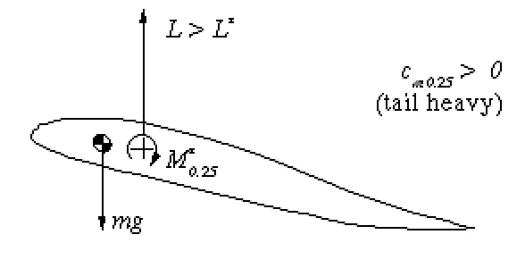

Ak sa vplyvom vonkajších síl rovnováha naruší, samokrídlo zmení pôvodný uhol nábehu - môže to vyzerať napr. takto:
Váha modelu (mg) sa nezmenila, rovnako sa nezmenil klopivý moment M*0,25.
Čo sa zmenilo je vztlak L. Ten vďaka väčšiemu uhlu nábehu vzrástol a je väčší ako vztlak v rovnovážnom stave L*, takže platí L>L*.
Tým sa ale narušila rovnosť veľkosti vztlaku a váhy modelu a tak sa zadná časť krídla začne dvíhať (vďaka tomu, že L>mg) a krídlo sa začne vracať do (zhruba) vodorovnej polohy. Až v určitom okamihu opäť začne platiť, že sily (L a mg), ktoré nepôsobia v rovnakom bode (a tak pôsobia klopenie profilu nosom dole), kompenzujú kladný klopivý moment autostabilného profilu, ktorý pôsobí klopenie profilu nosom hore.
A krídlo sa tak vráti do rovnovážneho stavu. Samo - automaticky, keďže má autostabilný profil :wink: .

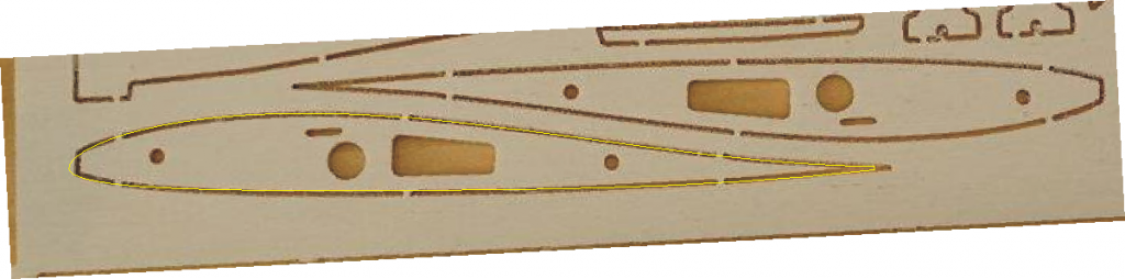

Profil nevím, Janáček to nikde neventiluje.Tadyje aspoň fotka žeber.

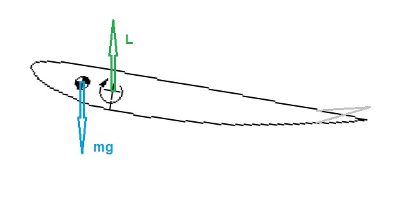

Keby netlačil na výškovku tak by to vyzeralo asi takto:
Takto by si ale so svojim samokrídlom nezalietal.
Dôvod je ten, že táto konfigurácia je nestabilná:
Keďže je teraz autostabilný profil naopak, tak aj jeho klopivý moment je naopak: čiže nie nosom hore, ale nosom dole.
Navyše aj vztlak L a váha modelu mg pôsobia štýlom "nosom dole".
Takže bez zásahu pilota by samohrídlo smerovalo k zemi.
Pochopiteľnou reakciou pilota je (trochu) potlačiť výškovku.

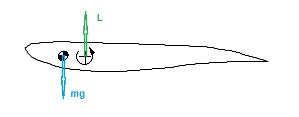

Ale v tom prípade sa autostabilný (dvojito klenutý) profil zmení na "neautostabilný" (jednoducho klenutý) a vyzerať to môže napr. takto:
Autostabilita naopak - rovnovaha.jpg (8.66 KiB) Zobrazeno 6814 x
Jeho klopivý moment už nie je kladný (v zmysle nosom hore, alebo tail heavy), ale je to v podstate "klasický" nosný (jednoducho klenutý) profil, ktorý má záporný klopivý moment (v zmysle nosom dole):
Ten však pri takomto uhle nábehu bude mať nedostatočný vztlak a tak je treba výškovku potlačiť nie trochu ale trošku viac. Potom už situácia môže vyzerať aj takto:
Šedou farbou je znázornené dodatočné potlačenie výškovky.
Avšak tým, že je tento (neautostabilný) profil "hore bruchom", tak jeho klopivý moment (nosom hore) je kompenzovaný dvojicou síl (L* a mg), ktoré nepôsobia v rovnakom bode (a tak pôsobia klopenie profilu nosom dole).
Výsledkom je, že aj počas letu "hore bruchom" môže samokrídlo vykazovať známky autostability a ako Celeron píše: let je stále naprosto stabilní.
