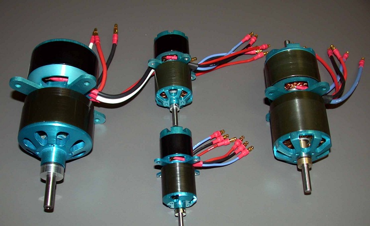

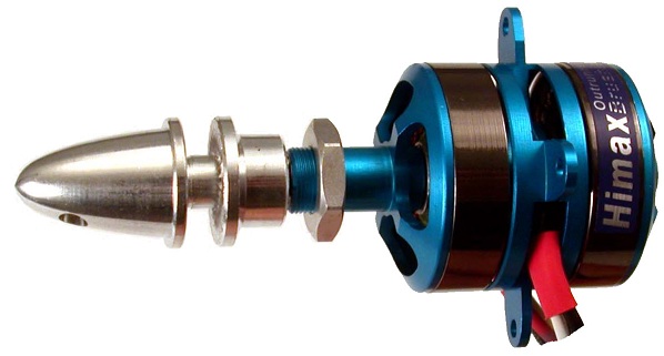

Pre väčšie modely sú vhodné skôr tie "americké" Kontra-propy.
Ten najmenší - CR2805:
má ťah necelých 600 gramov, čo je o trochu viac ako tie čínske Kontra-propy v tom našom modeli.
Tie väčšie: CR2816, CR3516, CR5025 a CR6320 už vyzerajú serióznejšie:
Ich ťah je 1950gr, 2770gr, 7,65kg a 13,5kg.
Dodávajú to aj s vrtuľami. Zadná vrtuľa má menší priemer a väčšie stúpanie.
Ich web-stránka: https://www.maxxprod.com/mpi/mpi-266.html
Ak niekto vie, kde sa to dá kúpiť v Európe, budeme mu vďační.

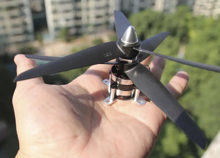

Aby si mal predstavu, aké motory vybrať, tak ti ponúkneme výsledky merania rozdielu otáčok predného a zadného motora u tejto našej, už spomínanej pohonnej jednotky:
Motory sú rovnaké, s rovnakým Kv a aj vrtule sú rovnaké - s rovnakým priemerom aj stúpaním, avšak protibežné.
Rozdiel otáčok prednej a zadnej vrtule je cca 7% s tým, že zadná točí viac.
V duchu tohto zistenia: http://rcmodely.cevaro.sk/index.php?id= ... nym-prudom
to znamená, že zadný motor je zaťažený trochu menej a má teda aj primerane menší prúdový odber.
Aby som záťaž zadného motora dorovnal k záťaži predného motora, mám niekoľko možností:
1. Ideálne by bolo primerane zväčšiť stúpanie. To by bolo super, ale ak je priemer a stúpanie prednej vrtule 7x3,5, tak by zadná vrtuľa mala mať rozmer asi tak 7x3,75. Takú vrtuľu však nikto nezoženie. Najbližší rozmer plastovej 3-listej vrtule je 7x4. To je však príliš veľa a je viac menej isté, že by teraz bol zadný motor preťažený a mal by nie vyššie ale nižšie otáčky.
2. Primerane zväčšiť priemer zadnej vrtule. Ale to je v príkrom rozpore s praktikami renomovaných výrobcov, ktorí priemer zadnej vrtule volia väčšinou menší, v najhoršom prípade rovnaký ako u prednej vrtule. V žiadnom prípade nie väčší! ( https://www.maxxprod.com/mpi/mpi-266.html )
3. Mierne zvýšiť výkon, teda mierne zvýšiť prúdový odber a v konečnom dôsledku mierne zvýšiť rýchlosť výstupného prúdu vzduchu môžem aj miernym zvýšením otáčok motora - miernym rozšírením vstupných impulzov do regulátora zadného motora. Toto má v konečnom dôsledku rovnaký efekt ako mierne zväčšenie stúpania zadnej vrtule.
Buď by sa to dalo nastaviť na vysielači, ak by bol pre každý motor vyhradený samostatný kanál.
Alebo by to vyriešil (mikrokontrolérový) modul, ktorý by to "zariadil" v reťazci medzi RC prijímačom a regulátormi motorov. To by nebol žiadny problém.
Avšak: ten rozdiel otáčok medzi motormi (7%) nie je v celom rozsahu plynu nemenný.
Elegantnejším riešením by bol (opäť) modul, ktorý by však meral odber obidvoch motorov (predného aj zadného) - napríklad pomocou prúdových senzorov (s tými máme bohaté skúsenosti) a šírky "plynových" impulzov (do regulátorov) by nastavoval tak, aby bol odber oboch motorov rovnaký.
Keďže zadný motor má vyššie otáčky, tak ten by bol ovládaný priamo z RC prijímača a impulzy pre predný motor by "vyrábal" procesor tak, aby bol odber oboch motorov rovnaký.
Ak by som sa mal prihovárať za nejaké dobré ale nie príliš zložité riešenie, tak by som pre každý motor vyhradil samostatný kanál s tým, že zadný motor by mal plyn o niečo väčší tak, aby sa otáčky motorov zhodovali.
Ak by si na to použil viac-bodový grafický mix, tak by si mixovaciu krivku mohol nastaviť s celkom slušne presnou aproximáciou.
