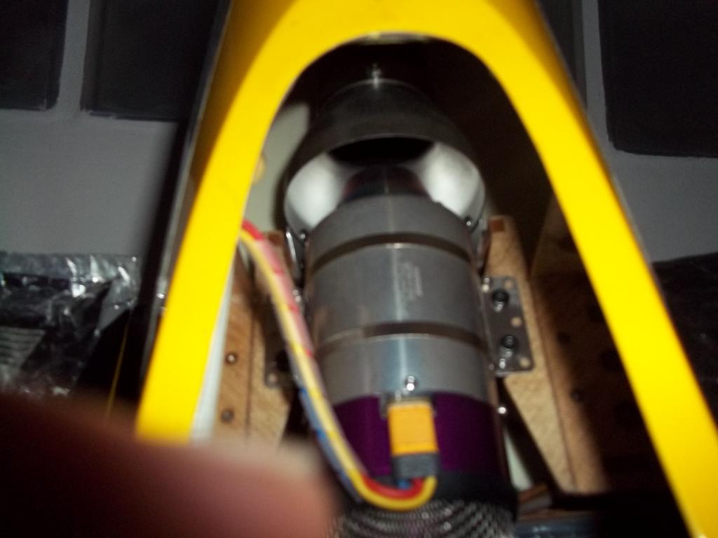

Tak jsme byli včera do noci na letišti,roura upravená ale bohužel nám
motor zhasíná dějě se tak když s plného plynu uberu na volnoběžné otáčky a hnet
trochu přidám,křivka linear akcelerace/decelerace na
auto.Při akce./dec.nastavenou na hot je to na plynovou páku hrozně tupé (padají hrozně pomalu otáčky k volnoběhu) ,myslel jsem že dle manuálu jde o ostrou odezvu což není.Nevíme zda to stím souvisýn ale také nám nejde spustit auto
restart,motor sice zkouší opětovný start ale hodně kouří bíle a
tahovka je plná kerosinu,navíc jsem si všiml že na zemi když držím plný plyn
teplota turbíny ukazuje 550 což se mi zdá málo i když ta výusť motoru je do ruda.
Není tady někdo kdo létá stejný motor ohledně nějaké konzultace popř.jeho nastavení motoru,nevím jestli jsem si např.omylem nezměnil na terminálu nějakou důležitou hodnotu,do španělska budem psát dnes.Posílám fotku jednoho parametru o kterém si nejsem jistý zda je dobře a mohl by souviset s naší závadou
Děkuji za případné postřehy
