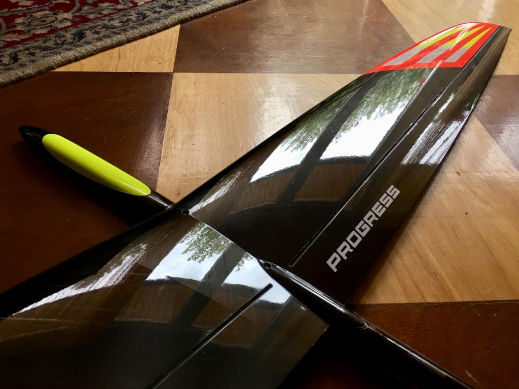

Nyní se bude tento povedený model vyrábět u mně, tzn. v případě zájmu kontaktujte přímo mě. Pro Progress jsem nachystal trochu inovovaný design. Formy jsem kompletně přeleštil, křídla jsou jako zrcaldlo! Kvalita veškerých dílů zůstává stejná, technologie taktéž. Chystám pár změn a vychytávek jako jsou duralové matičky do trupu-pylonu výškovky aby nedocházelo ke stržení plastového závitu. K tomu budou hliníkové šrouby, které by mohly malinko snížit váhu. Další novinky u modelu budou již zhotovené a nalepené zavětrovací pásky už v základu na křídle i u ocásků. V křídle bude vyfrézovaná dutina pro kolík, který nyní jen zalepíte. No a to hlavní, v křídle budou již vyfrézované drážky a průchodky pro táhla a páky křidélek. Toto vše bude samozřejmě vykompenzované o trochu vyšší cenou, ve finále ale tyto změny každému velmi usnadní instalaci elektroniky a kompletně velmi usnadní dokončení modelu. Nyní Progress zvládne dokončit opravdu každý téměř bez možnosti šlápnutí vedle. :)
Abych nezapomněl, podařilo se mi již na prvních křídlech snížit váhu téměř o 15g! Dá se tedy předpokládat, že Progress bude dostupný téměř ve všech verzích cca o 10-15g lehčí, než doposud byl.
Přikládám fotky prvních křídel. Brzy přibudou fotky kompletních modelů i detailněji veškeré změny a inovace.

Ještě pár fotek. :wink:
