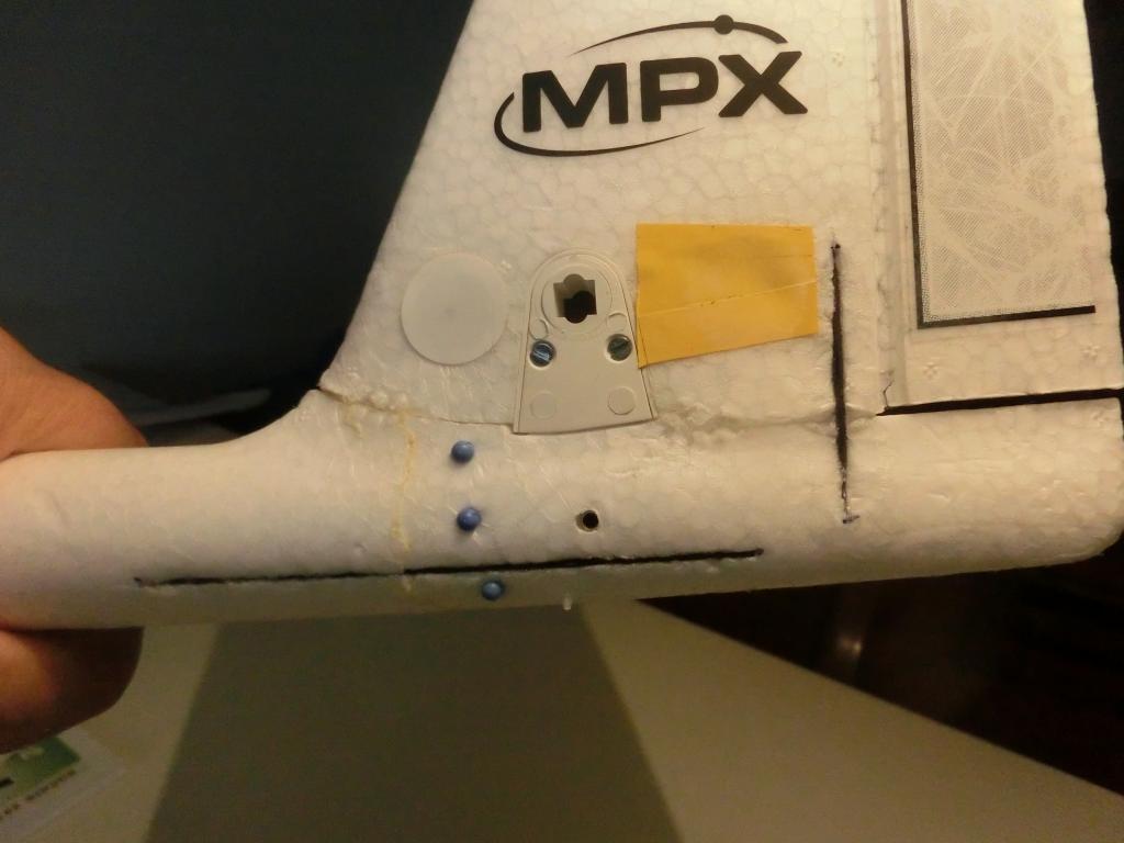

Tak jsem ve čtvrtek byl prolítnout Funglidra a trochu víc jsem s tím praštil.Sluníčko zapadalo a já vlétl "do něj " :( nic jsem neviděl zazmatkoval jsem a bylo to.Odnesla to zadní část trupu,která praskla na konci vyztuže,předek trochu pokrčený a motor.Trup jsem opravil a
vzadu vyztužil uhlíkem ale motor divně"hrčí" a nějak se moc zahřívá a vibruje. Může mi někdo doporučit náhradu,ideální se stejným průměrem hřídele tj. 4 mm.

Jestli tam máš originální motor tak ten je docela festovní, zkusil bych ho vyndat a zkontrolovat hřídel, jestli není ohnutá, lze vyměnit.

A nebo jestli se to nenatlačilo na ložiska. Zkusit, zdali lze lehce točit hřídelí ...

Motor jsem vytáhl a dost drhne ,zdá se ,že hřídel není ohnutá, ale posunutá . Pokusím se ho rozebrat a uvidím.
Ještě jednou dík za rady.
Také jsem vyztužil zadní část ,byla prasklá, jak píšeš , tam ,kde končí výztuž trupu.

Hoki píše:A já mám od pátku dovču, tak snad testnu tu úpravu a dám sem vědět. Křídla jasně budou líp držet po úpravě hliníkového jeklu. Spíše mne více zajímá to zlepšení stability na menších rychlostech. na chatě to nemohu na přistání točit na velkých poloměrech a rychlostech ...
Dej vědět,třeba foto, jak jsi ty křídla(hliníkový profil) upravil.
