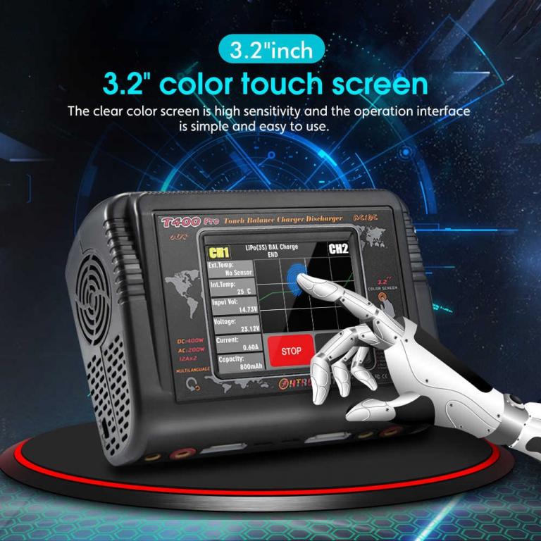

Nová HTRC T400 Pro AC/DC
https://www.banggood.com/HTRC-T400-Pro- ... rehouse=CN
Dúfam, že bude lepšia, ako T240 Duo. Ak by odstranili všetky neduhy mohla by to byť pekná nabíjačka s dostatočným výkonom.

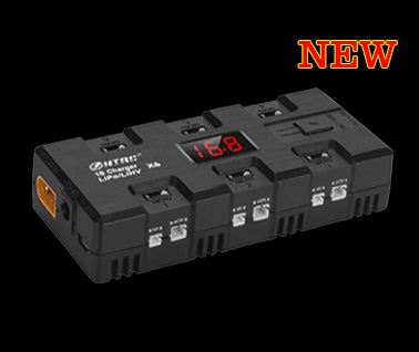

HTRC HT-0102
http://www.ht-rc.com/productshow.asp?id=192
6x 1S LiPo / LiHV Battery Charger
MODEL: HT-0102
Technické parametre:
Vstupné napätie DC : 5,0 V - 26,0 V
Nabíjací výkon : Max. 4 Wx6, ± 10%
Nabíjací prúd : 1,0 Ah × 6 ± 10%
Typ batérie : LiPo / LiHV
Počet článkov batérie :
1 článok (1S) digital LED displej
Podpora balančného portu pre batériu : Micro, MX, mCPX, JST
Micro USB vstupný nabíjací port : 5V / 1A 2A 2,4A
USB výstup: 5V / 2,4A / 2,0 A / 1,0A
Čistá hmotnosť :60g
Rozmer : 118x50x21mm
Predlžovací kábel JST x2
Návod na použitie

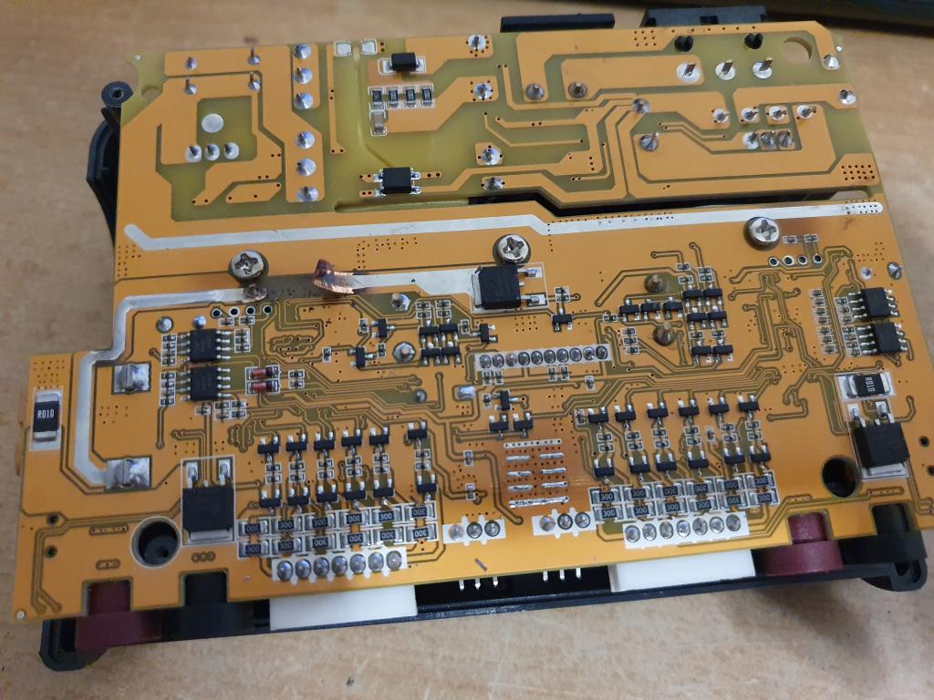

Jen pro představu jak dopadla moje nabíječka HT- DUO T240 DC 240W (foto v příloze) Naběháno měla možná tak celkem 20 hodin. Nabíjel jsem s ní jen standartní lipol baterie, většinou na obou kanálech zároveň. Nastavení bylo z výroby, nijak jsem ji nekonfiguroval. Další drobnej problém byl se špatně připájenejma konketorama T-DEAN na napájecích kabelech, určitě je dobré je přeletovat hned po vyndání z krabice. Jinak jsem byl s nabíječkou spokojenej, hlavně co se týče přehlednosti a ovladání. Teď mám dilema, jestli koupit jiný typ nebo to ještě risknout a koupit tu samou, přece jen ten dotikovej display je hodně příjemnej.
