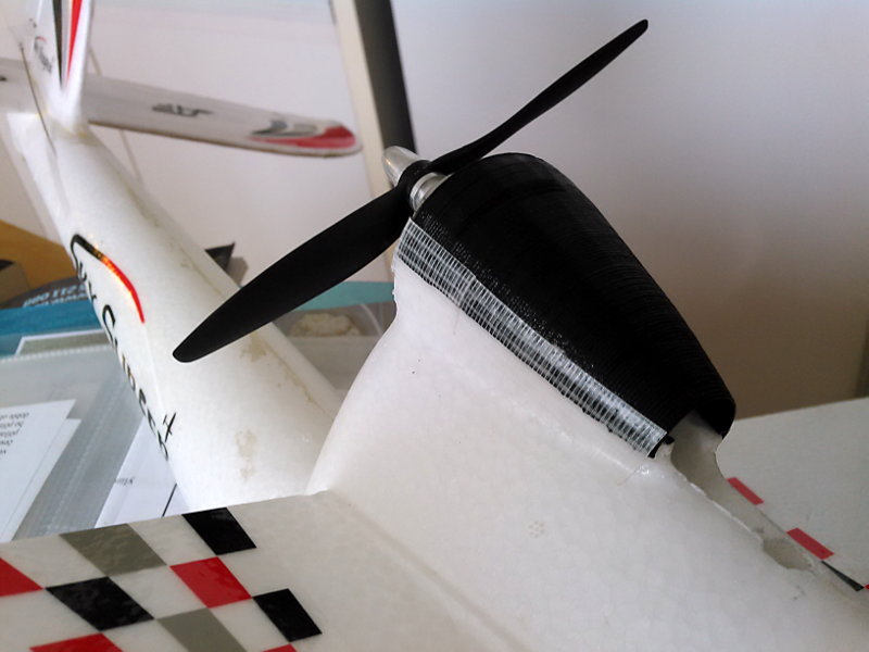

Libor píše:Má to smysl, drží tu horní polovinu motorové přepážky.
Tak mechanický význam si myslím že to téměř určitě nemá. Ten kryt drží jen na tenkém proužku něčeho jako je oboustranná lepicí páska. Má teda uprostřed takový "trn", který zapadá do díry před motorem, ale podle mě by to neudrželo nic. Jediný efekt který tomu přisuzuji, je aerodynamický. A možná ochrana motoru před prachem/deštěm, ale spíš ani to ne.

Já tomu přisuzuji efekt pouze ochranný, vzhledový a designový. Já bych tedy s takto obnaženým motorem nelétal. To je jako, když ti z trenek čumí pytel.

Normálně je ten vršek k tomu spodku a přepážce přilepený. Pylon + motorová přepážka + vršek tak tvoří jeden celek. Při nárazu tak moment od hmotu motoru zachytí pylon i s tím vrškem jako celek.

Zajímavé. Já tam fakt mám takové to odnímatelné lepidlo, které drželo ten kryt k trupu, ale teda na horní část motorové přepážky mám bez jakýchkoli náznaků lepidla. Podle mě to tam fakt bylo jen nasazené jako aerodynamický kryt, bez nějakého pevnostního významu.

rampa_mckvak píše:Já bych tedy s takto obnaženým motorem nelétal. To je jako, když ti z trenek čumí pytel.
Tak ti dík, že neuhodneš, co se mi vybaví, až příště uvidím letadlo bez krytu motoru? :-)

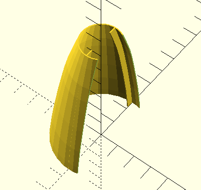

Tak jo, ukecali jste mě. Vyrobil jsem teda náhradní odlehčený kryt. Ještě přemýšlím, jak to rozumně uchytit, ale možná zůstane u té pásky se skelnými vlákny.

Nevím jestli nejnovější, ale ano, je to Sky Surfer 1400 od AF-Model. Fotogalerie s detaily mého konkrétního typu je zde: https://www.fi.muni.cz/~kas/fotky/sky-surfer/. Betu jsem zblízka neviděl, takže nevím, jestli by pasoval. Můžu zaslat/vystavit zdroják v OpenSCADu nebo výsledné STL k vyzkoušení.
