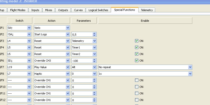

Mám tam ten poslední, takže asi 2,1,1 a zvuky jsem nahrál přímo na SD kartu. U plynu ,směrovky atd. přibyly nějaké symboly. Budu se muset asi podívat po nějakém návodu.
Takže je to tak, že ve speciálních funkcích dám Hlásit a tam najdu pouze připojené senzory? Protože jak jsem psal, předtím jsem tam měl na výběr všechny senzory. Ptám se proto, protože mě napadlo, že jsem to mohl podělat s těma zvukama a myslel jsem, že když nenajde zvukový soubor, tak mě ten senzor nenabídne. Moc se mi líbí ty nové zvuky. Např. motor zapnut. Jsem zvědavý na hlášení čísel. Předtím mi to hlásilo pě minut, místo pět, tak to je asi opravené. Včera jsem si s tím hrál jenom chvilku, tak je možné, že to tady plevelím zbytečnými dotazy. Jo ještě jsem si všimnul, že to při nastavování, ukazuje nahoře polohu pák a průběh, když s tím hejbu. To je moc prima

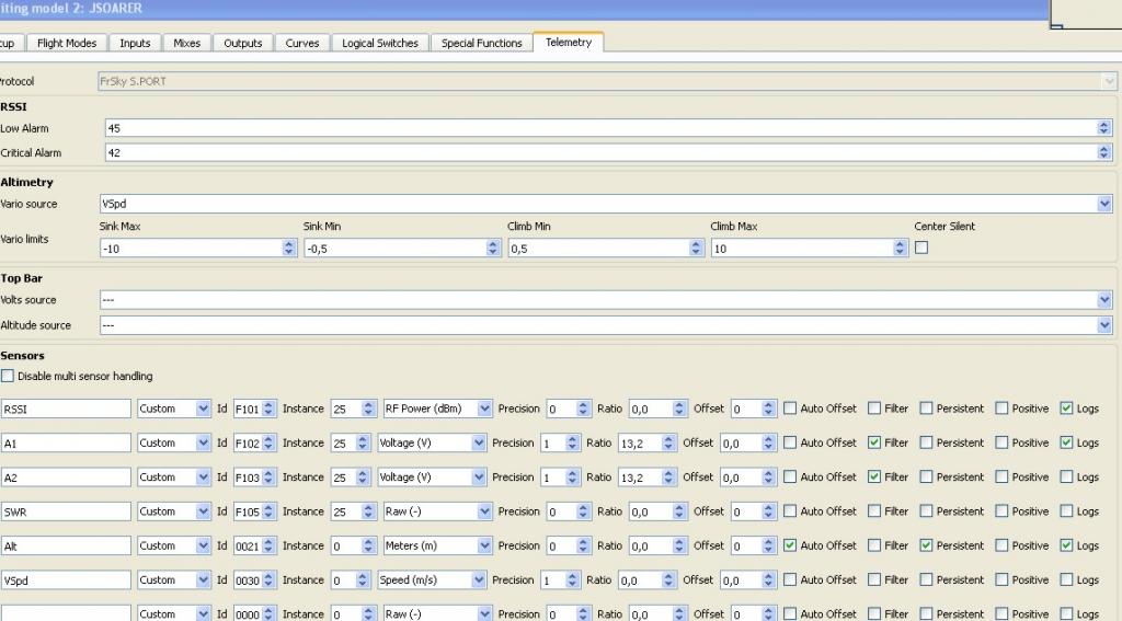

312_Forrest píše:Jo aha. Takže jestli to chápu, tak se mi tam objeví pouze čidla, která jsou připojená? Předtím jsem si to tam napípal a nemusel jsem mít puštěné letadlo. Takže teď vidím jenom aktivní čidla? Dneska tedy zkusím. Doma mám jenom vysílačku, modely ne. Díky.
Je to potrebné pri prvom nastavení. Vysielač ti zobrazí len telemetrické čidlá ktoré sú vo vysielači - stopky, TXbat, RSSI.....
Čo je v príjmači sa ti zobrazí až po spustení s príjmačom a pripojenými snímačmi. Až to nastavíš a vytvoríš zobrazenie neakého údaju na telemetrickej obrazovke, alebo odkaz v spec funkciach, či log. sw, už to v telemetrii ostane a nebudeš to musieť znovu "hľadať"
Ak je snímač aktívny - potom vedľa zoznamu snímačov v menu - posledná obrazovka (12/13) sa ti pri čítaní údajov zo snímača zobrazuje hviezdička - ak je snímač z neakého dôvodu nedostupný - bliká inverzne. To v prípade, že je zapnutý príjmač.
Ak je príjmač vypnutý - zobrazia sa názvy - hodnoty sú prázdne...
Ak si rozklikneš snímač - môžeš si upraviť hodnoty - nastaviť jednotky, nastavoť des miesta (prec) u napeťových nastaviť delič a offset, u výškomerov autoofset, nastaviť či sa bude logovať a potom je tam položka Persistent
To je podľa mňa zapametanie snímača a jeho zobrazenie v zozname, aj keď nieje nikde naň odkaz a nebude vyhľadávaný (toto nemám overené)
Autooffset - ak nieje zaškrtnuté - bude výškomer hlásiť nadmorsú výšku
Ak je zaškrtnutý - bude hlásiť výšku nad terénom - od miesta resetu.....
Filter priemeruje niekoľko hodnót za sebou - hodnota neskáče ako splašená, ale bude oneskorená....
-positive asi absolútna hodnota...
Ďaľšou kapitolou je "Calculated" senzor. Je to virtualny - vypočítavaný senzor - povedzme zo zmeraného prúdu bude vypočítaná odobraná kapacita.....
...........z odbratej kapacity si vypočítaš zostávajúcu kapacitu a zobrazíš v percentách ako stlpcový graf......
Ak máš voľný napeťový vstup - pridáš cez odporový delič termistor a mal by si vedieť prepočítať napetie na teplotu..... a to celé povedzme za 1E..... poprípade sa v prípade Opensenzoru dajú využívať nevyužité veličiny..... (vlastná definícii meraných hodnôt)

No ale jde mi o to jestli si rozumíme. Provozoval jsem Vario normální přesnost a ve spec. funkcích (myslím že se to tak jmenuje). jsem měl nastaveno na páčku, že mi to hlásilo výšku a na jiný to pípalo. Pípání jsem tam našel, to se nastavuje jinak. Na výšku jsem našel funkci "hlásit", ale tam je akorát asi třikrát s různými znaky před "plyn", "směr" atd. potom trimy, globální hodnoty, hlášení času 3x, ale Alt jsem tam nenašel. Byly tam pro mě i nevyužité GAlt, Batt, Cell a já nevím co ještě. To co myslíš asi ty je nastavení telemetrie, jiná obrazovka. Ale i tak díky, dozvěděl jsem se mnoho nového, ale mám dojem, že každý myslí něco jiného
Re: FrSky Taranis - třetí pokračování
Persistent : hodnota zůstává i při vypnutí a zapnutí rádia, tj. nenuluje se
Senzory se do telemetrické obrazovky vloží automaticky, pokud rádio přijme jeho data. Zůstávají tam natrvalo dokud je ručně neodstraníš.
Ty symboly před názvy páky atd. znamenají typ vstupu, tj. páky, trimy,trenér,telemetrie... Pokud podržíš při výběru položky dlouze Enter, zobrazí se seznam kategorií vstupů, kde se dá rychleji přeskočit na hledanou položku.

Pri prechode na ver 2.1 sa zruší nastavenie telemetrie a aj SF a log SW ak sú tam použité neaké funkcie telemetrie....
Zapoj k príjmaču vario. Spusti príjmač a vysielač.
Ak vstúpiš do menu telemetrie mal by si tam vidieť Alt a VSpd...
Ak to tam máš prenos z telemetrie je OK
Do položky Altimetry - Vario Source si vyber Vspd. Môžeš nastaviť rozsah pípania pre stupanie aj klesanie a ak zaklikneš položku "Center Silent" tak okolo stredu nebude pípať.... To v starej verzii nefungovalo
Otvor si spec funkcie
Ako SF1 mám vario na spínači SA
Na SF7 mám hlásenie výšky - spúšťané cez log spínač - ty si to môžeš spúšťať neakým páčkovým spínačom.......
No a to je všetko.... Jediný rozdiel voči starej verzii je, že pri nastavovaní musíš mať zapnutý príjmač so senzormi, aby sa načítali.....
Až ich nastavíš, už tam ostanú.....
http://lubo111.rajce.idnes.cz
