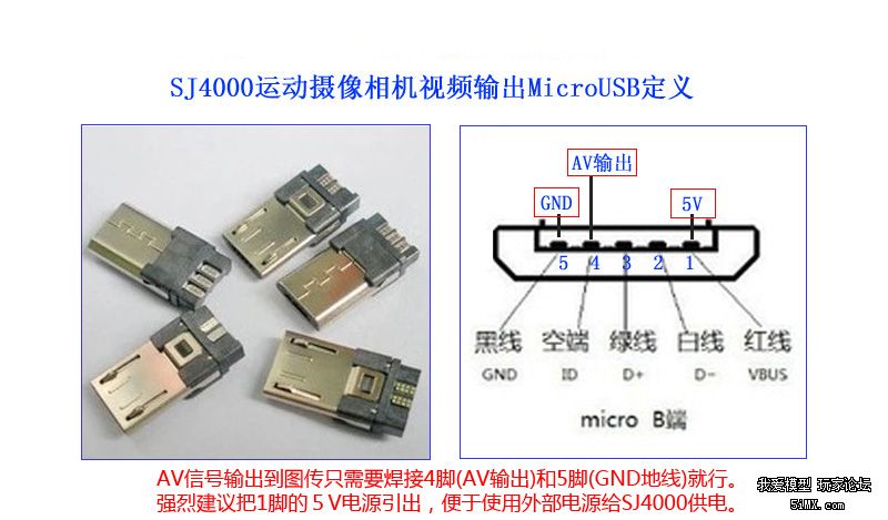

Ja mam tohle
http://www.aliexpress.com/snapshot/6516658417.html?orderId=66020514302885
jeste jsem to nezkousel, ale chystam se na to....mam to i popsany, dle meho to bude stejne, nemuze byt jiny pin jiny drat nez je usb ne?

Díky! Opravdu to vypadá stejně jak na té SJ4000. Zkusím to udělat tak a uvidím, jestli uvidím :lol: Předpokládám správně, že těch 5V tam být pro AV přivedeno nemusí?

Nemusi, staci len GND a AV out

Tak děkuji, budu se do toho moct pustit :)
