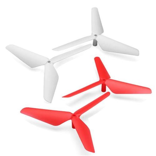

#68 Příspěvek od zifčiak »
Co poviete ako sa bude "syma x5c" spravat, ked vymením klasicke dvoj-vrtule za trojité? bude to lepšie alebo horšie? ma niekto skusenost?
dakujem za každu odpoved...
kety4ever
Příspěvky: 108
Registrován: stř 08.10.2014 7:46
Bydliště: Javorník okr. Jeseník
Re: Syma X5C
#69 Příspěvek od kety4ever »
já zkušenost nemám, ale co jsem se tam dočetl tak jsou menší a zase si myslím, že to bude mít vetší odpor a tak se i rychleji vybije baterka a myslím, že jsem četl, že to pak i pomaleji reaguje, ale z vlastní zkušenosti nevím :-D
