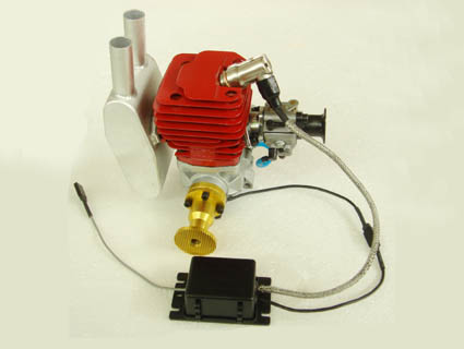

#64 Příspěvek od kozlik327 »
já čerpal z dřívějších zkušeností s Titanem 62 ,kde ten izolační mezikus byl silný asi 10mm a jako příslušenství šlo koupit ještě delší asi 25mm.Podle mně to slouží lepšímu rozptýlení směsi a navíc tvoří přechod mezi kruhovým otvorem Walbra a oválným otvorem na válci. Na GF45 jsem slepil 2ks 10mm silné pertinax.desky a vytvořil přechod.díl.Není to sice profi ale výsledek je perfektní. Ještě jsem musel pootočit walbro ,protože nesouhlasí otvory na upevnění.Nutno dodat,že jsem ten motor sehnal bez walbra a origo mezikusu. Originál je na obr.http://www.rcmodelarina.cz/fotky38455/f ... 399b_0.jpg
