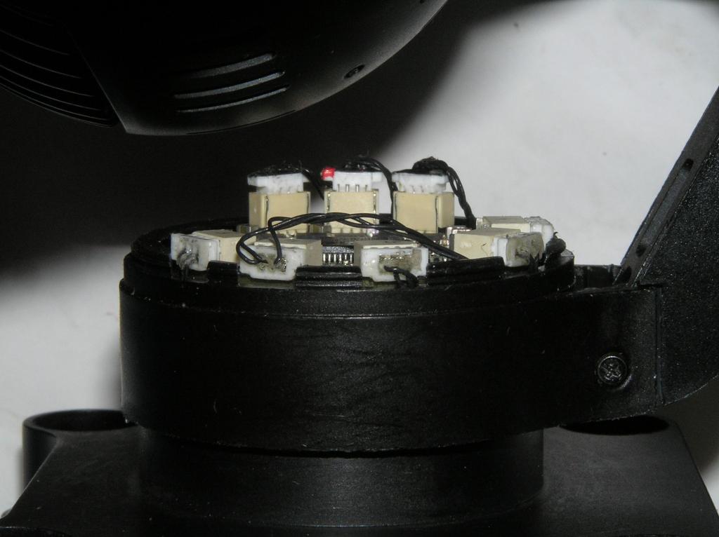

Zapojení Gimbalu kamery Yuneec Typhon
#63 Příspěvek od RudaR »
Po havarii a opravě Gimbalu došlo asi k přehození kontaktů na kruhové desce. Mohl by někdo poradit jak jsou zapojeny? Je někde informace nebo snímek zapojení? Kamera klimbá ze strany na stranu. Děkuji za odpověď.

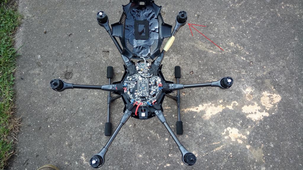

Typhon H Yuneec- Netočí se motor
#64 Příspěvek od RudaR »
Po havarii se netočí jeden motor- Hláška: Motor error! Enter Five-Rotor mode! Please land immediately.
Při prohlídce jsem nezjistil vibrace hřídelky ani kontrolou vrtule zda není vychýlena. Po startu ovladače ST16, zapnutí drona a následném zapnutí motorů se asi na 3 sec. roztočí motory bez jedné vrtule a ihned se všechny vypnou. Věděl by někdo, zda to neblokuje software? nebo na co se zaměřit? Odkrytím krytu trupu jsem také nezjistil ulomení nebo rozpojení vodičů. Tak proč se to proboha netočí !!!

Re: Typhon H Yuneec- Netočí se motor
#65 Příspěvek od Kuba78 »
jako totalni laik v oblasti dronu bych podle popisu (tedy toci ti jen ctyri motory z peti a krici to "enter five-motor mode") tipoval, ze mas na vysilacce prepnuty mod na ctyrrotor :-)

celkem je sest motoru
je porouchany jeden motor prepnete na 5 motorovy mod a rychle pristante
#67 Příspěvek od RudaR »
Já jsem přece na zemi. Typhon H má 6 motorů a jeden se neroztočí. Je možno se podívat na ovladač ST16. Žádné přepínání - odepínání mmotorů neznám. Pouze v návodu je, že pokud se porouchá jeden motor tak se dron nemá rozbít a přistane s pěti. Já bych potřeboval trochu odbornější radu proč se motor netočí. Nikde jsem nenašel jak postupovat se zjišťováním závady.
vitahavlicek: to vím, jsem ale na zemi
Kuba78: H, to je jako hexa, to je 6 motorů,

#68 Příspěvek od vitahavlicek »
jenom jsem kubovi vysvetloval co asi znamena ta hlaska
jinak ten motor nebo regulator je nejspis vadny
vymente motor a uvidite , mate jich tam sest tak muzete prehazovat mezi sebou

#69 Příspěvek od jio »
Metoda pokus-omyl.
Motor, který se netočil dát na rameno, kde se točí. Když se bude točit, tak stejný postup s regulátorem, dát k němu funkční motor. No, a když ani to nepomůže, tak hledat chybu v pájení.

Typhon H.
Zkoušel jsem, že bych přehodil motor, ale, je to měnit celé rameno -https://www.youtube.com/watch?v=uJyaakJ9nDc . Je to tam lepené pryskyřicí. Motor se roztočil asi na 3 sec. a potom hláška a zastavení. Radím nekupovat. Drahé a nic na to není. Servis neumí, posílá se to do Německa. Já jsem to dostal jako dar. Metoda Pokus/omyl je něco jako nic nevědět a pokazit víc než napravit.
Potřeboval bych schema zapojení všeho. Nenašel jsem.

#71 Příspěvek od vitahavlicek »
metoda pokus omyl je bezne pouzivana v podobnych pripadech
docela by me zajimalo v cem by vam pomohlo schema zapojeni
blokove schema je celkem primitivni a u vsech kopter v podstate stejne
ramena nemusite vymenovat , jenom to prodratujte pomoci nejakych kabliku
