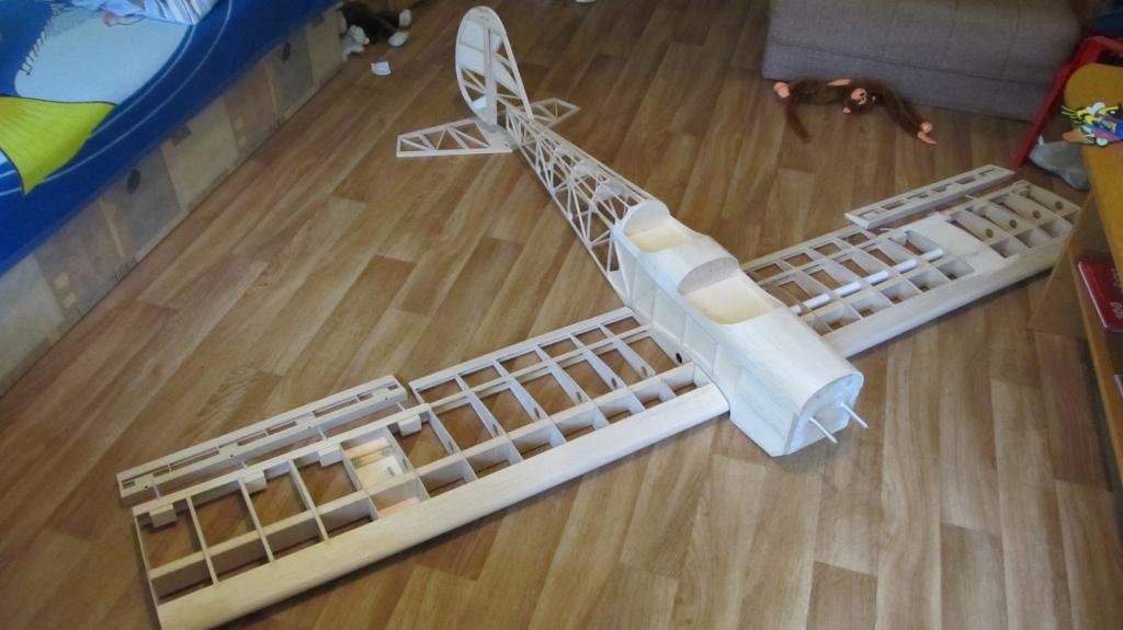

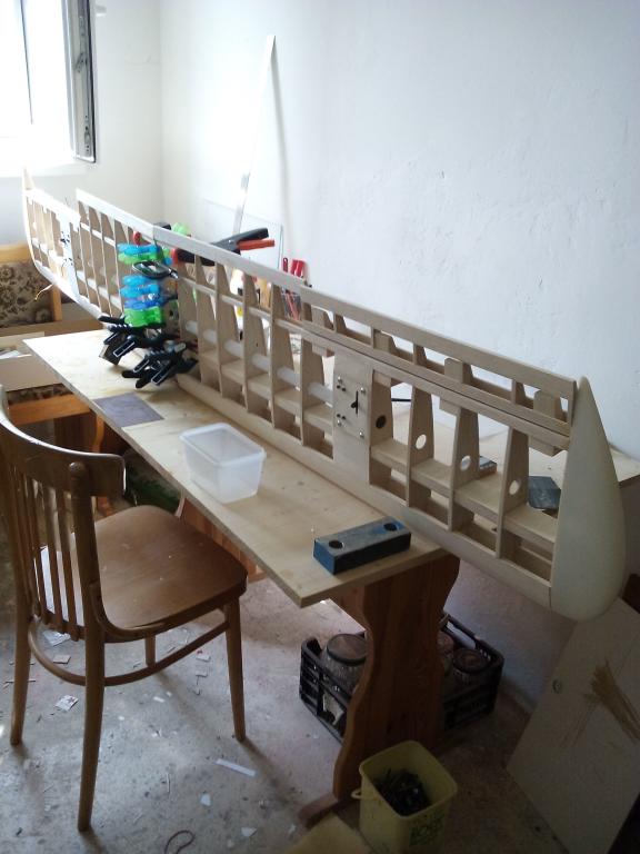

Když mám čas a náladu, tak se věnuji lepení. Takto jsem zatím daleko. Váha je zatím 1720 gramů.

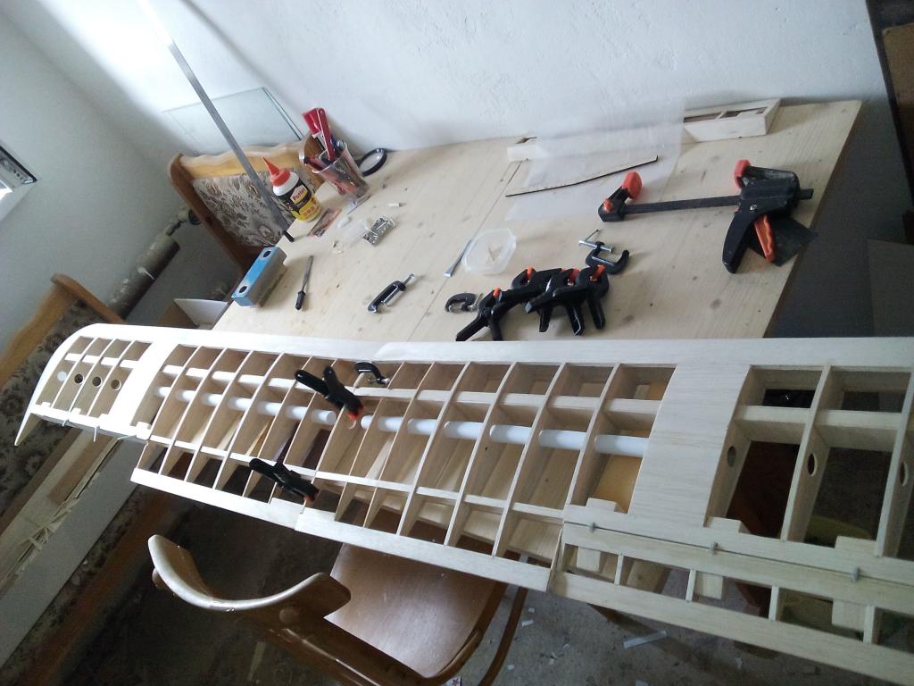

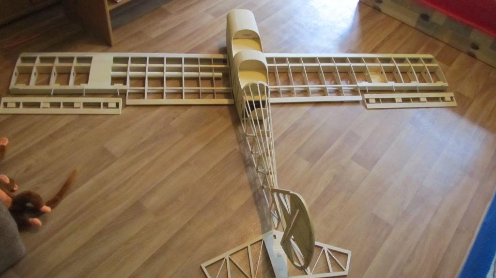

Dnes jsem slepil křídla k sobě. Začnu dolaďovat trup a pak přijde na řadu potahování. To bude švanda. :mrgreen:

milode píše:Dnes jsem slepil křídla k sobě.
To mě docela překvapuje. Nebude to u tak velkého modelu trochu nepraktické ohledně přepravy :?:

To bude určitě nepraktický. Ale převést to převezu. Nejsem natolik zkušený, abych udělal dělené. Nějak se s tím poperu. :roll:

Ahoj, jen takový dotaz. Ty křídla mají nějak lepené podélníky nosníku, nebo tam ještě nějak dostaneš "trubku". Podle fotek to vypadá, že jsou k sobě slepená jen první žebra obou křídel a ty to asi neudrží.

Ahoj, ano je to slepené jak píšeš, ale jsou tam ještě dvě výstuhy a nakonec se ten spoj přelepí tkaninou a epoxydem. Co jsem sledoval různé stavby, tak to dělají všichni dle plánu, bez úprav. Tak doufám, že to vydrží. :wink:

Pokud to je prověřený postup, tak ok. Já bych na to ale nerva neměl (jen pocit začátečníka). Z toho tedy usuzuji, že všechny moje spoje na modelech jsou značně předimenzované...... :lol: .
