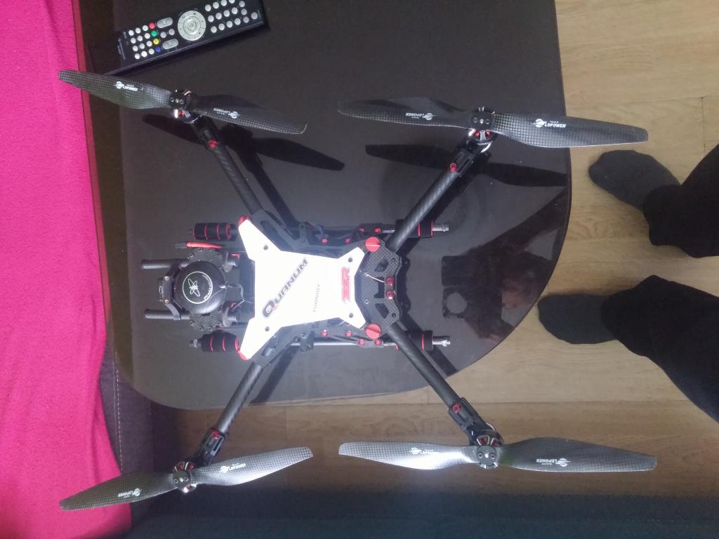

NAZA M lite - motory se točí, ale nevzlétne
Zdravím,
nedavno mi spadla quadra z 50m. Odneslo to jen ulomené rameno. Po opravě nemohu vzlétnout.
Motory se točí jak o závod ( zisk jsem měl nastaveno na X1 a postupně zvyšoval na max, regulátory reagují dle změny poťáku na vysílačce, ale neletí)
Kalibraci IMU, rozsahu páček, taneček mám za sebou a nic.
Vše se chová normálně, ale nezvlétnu ani o 1cm..
Zkontrolováno vše několikrát, ale už mě nic nenapadá..
Quanum XJ470 - PIXHACK V3
Tarot 680 Pro - Naza M V2
ALIEN H680 - JIYI PRO P2
250 Naza M Lite
250 Naza M Lite
Re: NAZA M lite - motory se točí, ale nevzlétne
Mel jsi pri oprave sundane vrtule ? Pokud ano, dal jsi je spravne ?
Co baterka - nemuze byt v cudu ?
Kdyz ji vemes do ruky a pridas - cejtis ze se odlepuje ?
Co to dela na manualni mod ?
Baterky mám 2, na obě totéž.
Nevzlétnu ani na qps, atti, ani manual. - chová se stejně,
Vrtule byly dole,
osazeny proti sobě křížem spolu..
Vrtule byly dole,
