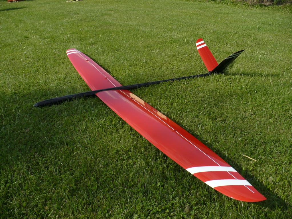

Další Viking je mezi námi :-)
Pepa (Boeing Boss) má pekelníka hotového.:-) Zatím nejsou zapojené serva motýla,neb Futaba 9CAP neumí variabilní přiřazení kanálů,musí se serva motýl mixu zapojit podle rádia.
Jen otázka na forum,má někdo vysílač Futaba 9CAP Super ? Jde na tom naprogramit korektně f3B-E mašina? Díky pokud bude někdo nápomocen.
