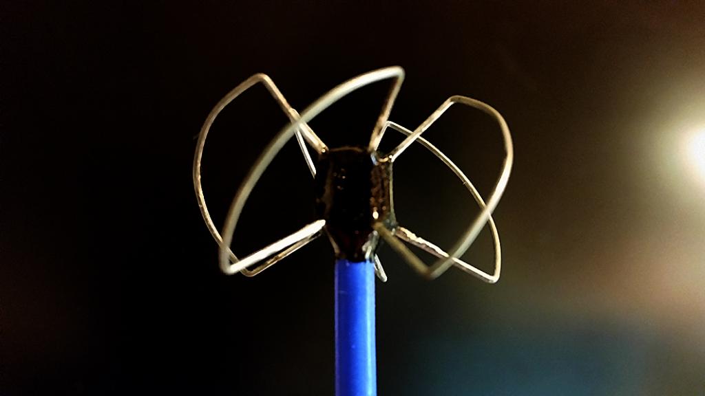

Tak jestli jsem meril dobře, tak to ma kolem 35 mm.
Pentalobe by FPVLR
Pentalobe by FPVLR

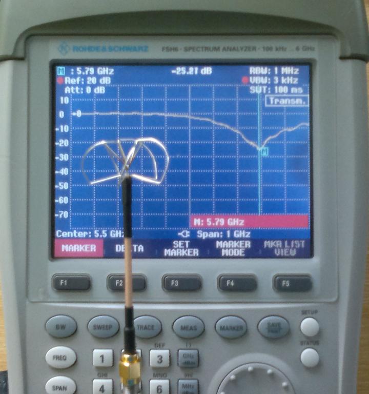

#62 Příspěvek od ST »
Tak sláva, moje pentalobe konečně kmitá tam kde já potřebuju. :D . Akorát asi tak, zářiče jsou z 0,5mm postříbřeného Cu drátku, takže to je docela křehoučká záležitost. Rozhodně to nebude vhodné pro stroje typu QAV250,kde se docela často do něčeho ťukne . :lol: . No budu to zkoušet pokud počasí dovolí v reálném provozu na coptéře.

#63 Příspěvek od JirkaA »
Člověče, jak může pasivní prvek jako je anténa kmitat? Rezonovat, to jo....

Re: FPV_dotazy
#64 Příspěvek od mhabr »
Tak pohledem na obrazovku network analyzeru vidím, že měříš poměr odražené vlny, tj. kolik toho anténa vyzáří a kolik "vrátí" zpátky do zdroje. Prostě jak je ta formace drátů impedančně přizpůsobená. O zisku antény to moc nevypovídá.

#68 Příspěvek od ST »
mhabr píše:Tak pohledem na obrazovku network analyzeru vidím, že měříš poměr odražené vlny, tj. kolik toho anténa vyzáří a kolik "vrátí" zpátky do zdroje. Prostě jak je ta formace drátů impedančně přizpůsobená. O zisku antény to moc nevypovídá.
Pro mě je důležité právě ten poměr vyzářeného výkonu. Nebo tebe snad nezajímá, že Ti to na daném úseku frekvence vyzáří většinu výkonu z antény ? Zisk by měl být cca 1,9dBi.
