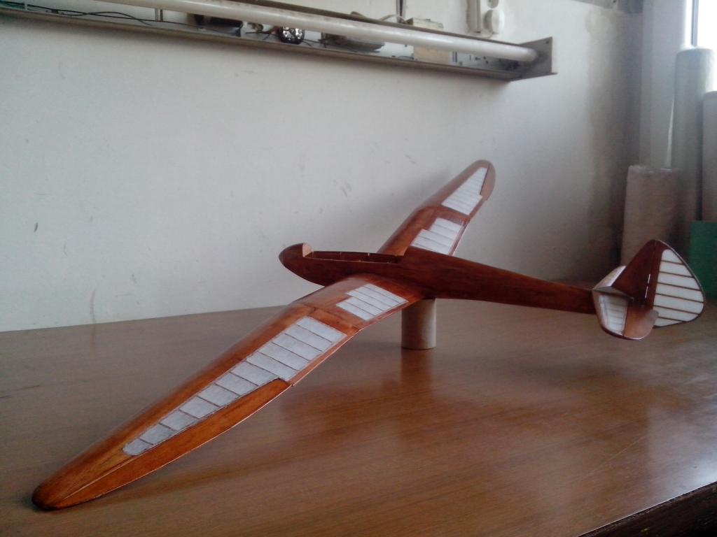

Tak mám nalakováno... Celkem jsem natřel model třemi vrstvami vrchního laku.
Také jsem začal potahovat model bílím papírem.

GWSka píše:Momentální hmotnost modelu je 102 gramů :( Nejspíš to bude tak trochu kámen... Ale své místo u stropu se mu už hledá, kdyby náhodou...
na aerovlekání, nebo termické létání zapomen, ale při cca 4ms a trochu víc na vrcholu Rané si to užiješ, toho se vubec neboj.vyšší váha bude jen k dobru, páč s tím nebude vítr tolik cloumat a povede to stopu, bude to uplně v pohodě--na mrnouse, ale honit to v termice z loučky je neřešitelné, na to je to mrnavý a nízká váha nic neřeší, to si s tím zase bude pohrávat každý závan větru.Na svahování to bude příjem,né zpestření a pohoda, páč s tím pujde mrdnout při přistání kamkoli.

GWSka píše:Tak mám nalakováno... Celkem jsem natřel model třemi vrstvami vrchního laku.
V tom laku to vyzerá veľmi slušne. :wink:
Nie som zlý.... iba rýpem

Ale Pepine... S tímhle krasavcem se mlátit nesmí! Byla by to škoda!
LV: Taky se mi to dost líbí! A ještě víc jak to začíná být potažený.

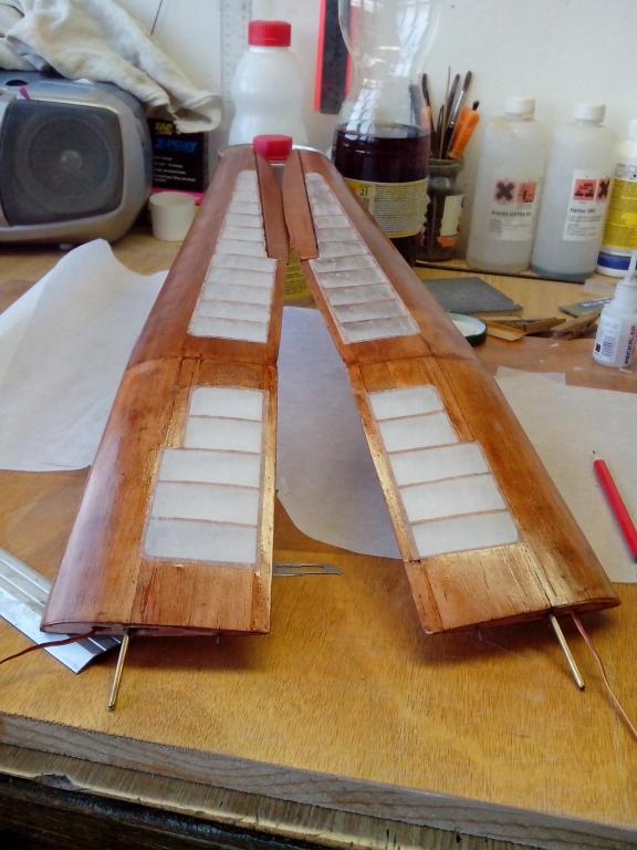

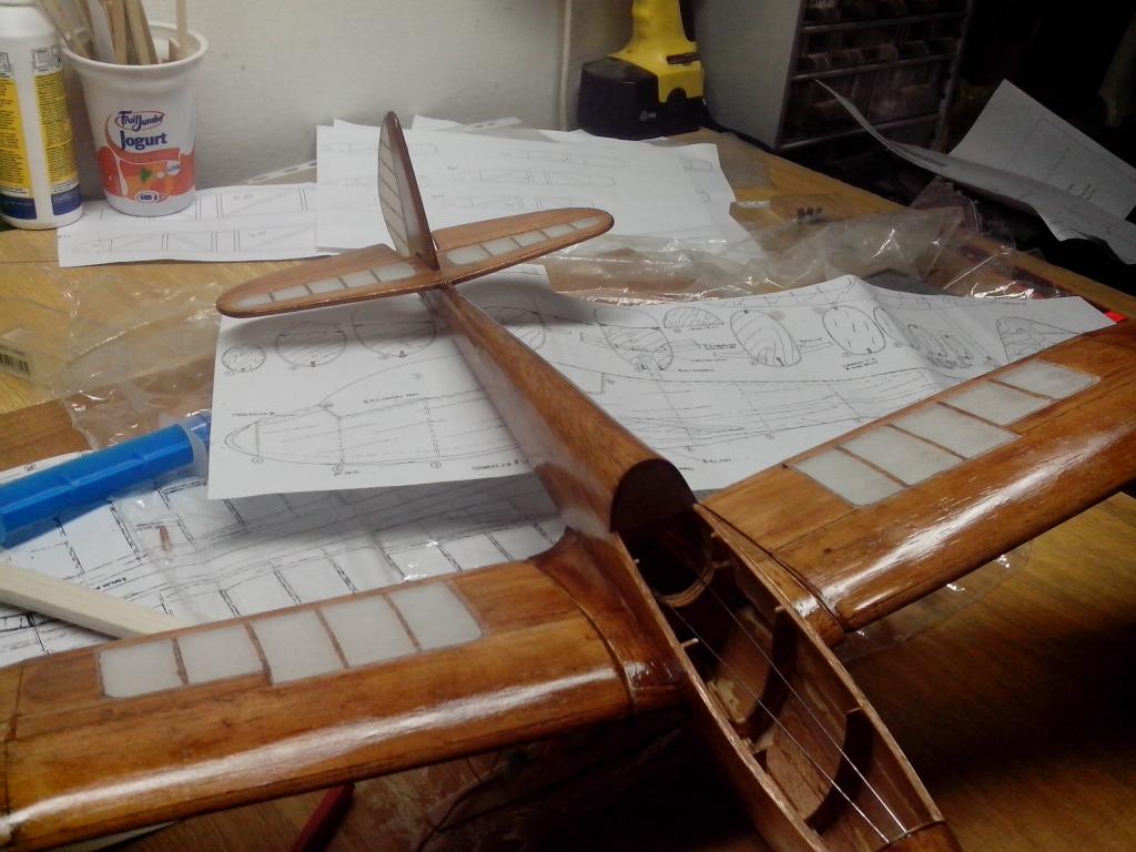

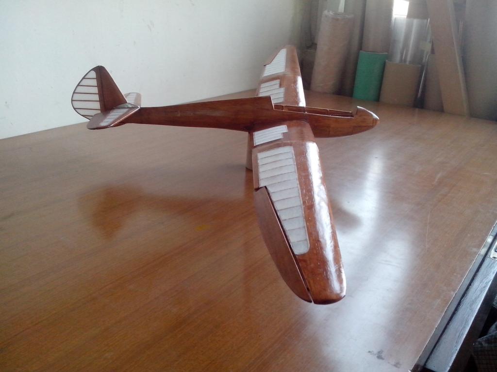

Tak zase sem něco málo přidávám. Konečně jsem dodělal křidélka, náhony křidélek a potáhl zbylé části křídel.
Vše funguje tak jak má a zbývá mi dodělat jen kabinku a do trupu usadit serva. Pak se asi nevyhnu záletu, ale ten spíš bude až nějak z jara, možná léta. Pokud se nějak nehecnu dřív.
Hotové křídla. Chybí jen kabinka.
Potažené zbývající části křídel.

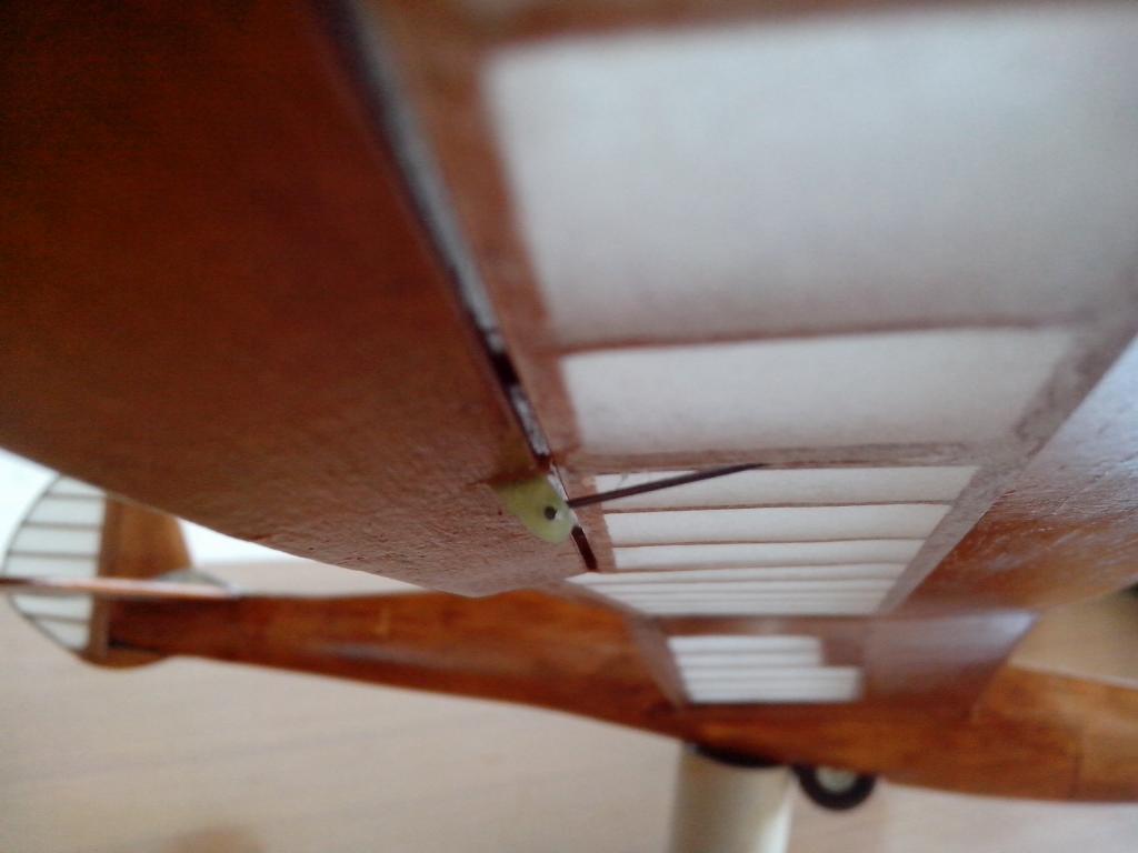

Přilepené křidýlko k křídlu a zhotovený náhon křídýlek.

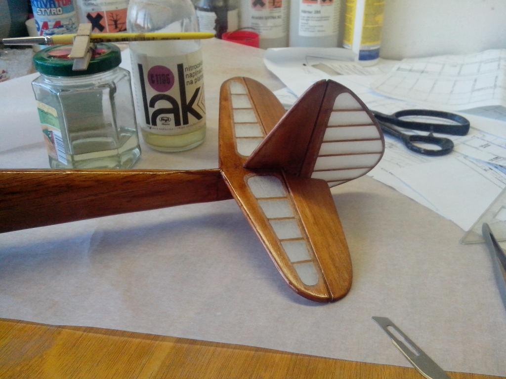

Nalakované křidýlka a zalepené pantíky z diskety.

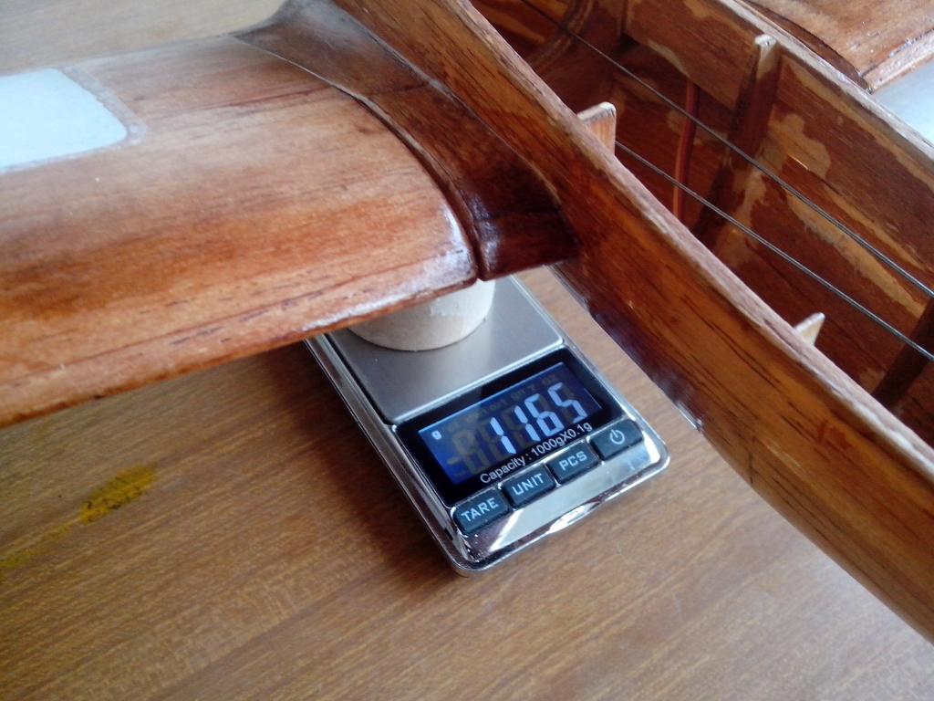

Další fotky.
Dočasná váha modelu.

Nevím, jestli je to prázdná váha nebo jsou v tom nějaká serva. Očekávaná letová hmotnost by mohla být 200 - 250 g. To by lítat mohlo, i když to do termiky nebude. Když to bude lítat, taky se do něčeho takového pustím.

Je to skoro prázdná váha. V letadle jsou už dvě serva a další dvě musím dát do trupu. A přičíst váhu malého přijímače a baterek. Zapoměl bych i na kabinku. Jinak je to kompletní. Do těch 200 gramů max 220 g, bych se chtěl vejít. A počítám s tím, že to bude spíš svaháč, nebo nechtěná ozdoba obývacího pokoje...
