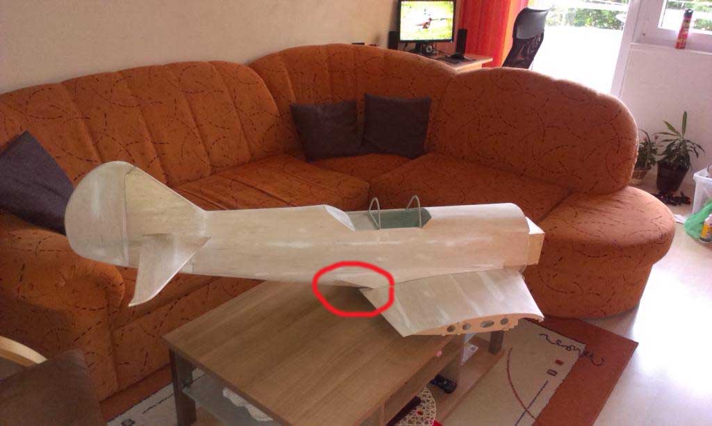

Ako budes riesit tento detail?

rc pilot jan píše:Ako budes riesit tento detail?
Vše začínám teprve pasovat a spodek křídla nemam potažený (to samí je vepředu). Hodně koukám na vaše fotky a získávám inspiraci.

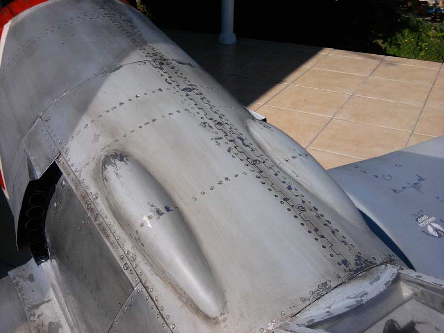

Mne sa osvedcil na taketo "doladenia" styrodur (olejovy chladic, vydute nad uzavermi kanonov). Velmi dobre sa brusi a po natreni 30 min. epoxy lepidlom naberie na pevnosti. Lepidlo zatecie do spar a vytvori 3D strukturu podobnu ako je v klboch kosti. Po pretmeleni a perbtuseni ked na to potom natiahnes sklo, nehrozi, aby ho neskor pri povrchovej uprave rozleptala nejaka farba.

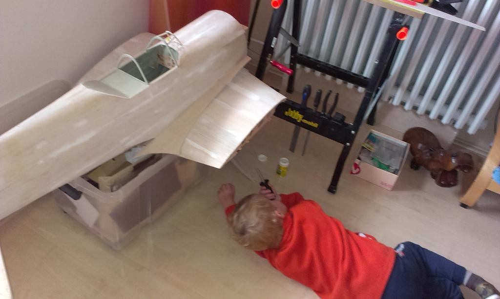

Tak jsem se zase pustil do LA-7. Mladej pomáhá kde může a tak práce jde hodně pomalu. :roll:
Začal jsem dělat kryt kabinny a potřeboval bych poradit jak nejlépe udělat otevírání, pojezd a zavření. Zatím pasuji oblouky.
