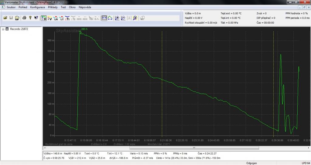

Na fotce máš průběh grafu...nebrat zase tak moc jako 100% výsledek, možná byl (hustej vzduch) :-)
Navíc až od 200m beru měření..od té výšky teprve člověk 100% dobře a čitelně řídí model. Navíc nad 200m jsem letěl přez svah asi 500m od letiště, pak tam stačí i slaboučký vítr a je měření zkreslené, neb to vždy míň padá. Takže od 200m létám jen nad naprosto rovným a jednolitým letištěm.
Zopakuji to zase někdy příště a porovnám. Ale rozhodně jsem nejenom pozoroval rozdíl, ale i slyšel na variu, různé předem nastavené výchylky a poměry, které jsem za letu přepínal. A přitom se snažil o co nejčistější let.
Takže zatím neberu výsledek 0.37m/s klesavosti jako vždy dosažitelný a pravdivý. Ale!!! vrtá mi to hlavou, už u předchozího Vikinga jsem se dostal na 0,45 opakovaně...tak mi to vrtá hlavou .

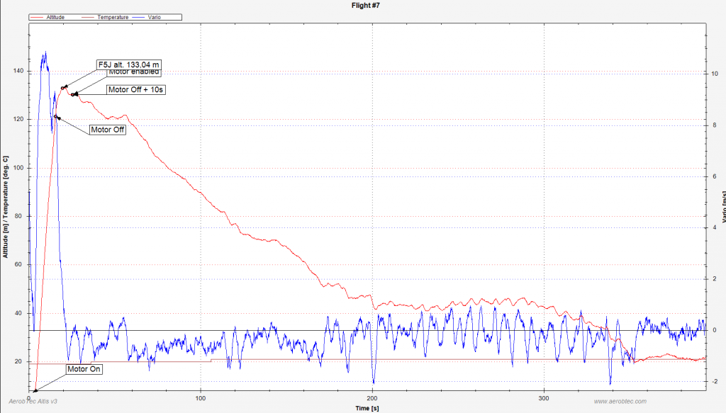

Připojuji graf z dneška - to bys nevěřil, jak jsem vyzuřil syna při naší "privátní soutěži" v tomhle letu, když už se viděl jako vítěz (totální sračky, ale přece jen na tom byl lépe), když jsem se od pozice grafu cca 200s začal točit nad zemí a vytloukl jsem z toho další zhruba dvě minuty :D No a o tomhle to je...

tomashr píše:...když jsem se od pozice grafu cca 200s začal točit nad zemí a vytloukl jsem z toho další zhruba dvě minuty :D No a o tomhle to je...
Zdá sa, že Shock v správnych rukách bude v nasledujúcej sezóne silná zbraň :-). Jediné, čo by som v Tvojom setupe zmenil je CC-regulátor :-). Za 50 EUR kúpiš na Ukrajine 50A špeciál so silným S-BEC a ako bonus je k tomu názov SHOCK-50 :-)

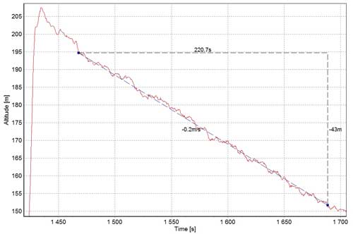

Tiež mi vrtalo hlavou, kde až sa dá dnes posunúť hranica klesavosti. Tak som môj špeciál do kľudu (Fiesta - 1350 g/104 dm2) vysadil asi 500 m od miesta štartu proti miernemu vetru a nechal som ho v krúžení postupovať s vetrom bez zásahov do riadenia asi 4 minúty. Samozrejme, je to len jeden let a výsledok určite nebude reprodukovateľný kdekoľvek a kedykoľvek... Ale ako inšpirácia pre Dalibora to určite stačí :-)

105dm/2 to je šílená plocha :-) :-) :-)

105 dm2 by bolo skutočne šílené, to je jasné, súhlasím... práve preto má môj eroplán len 104 dm2 :-)

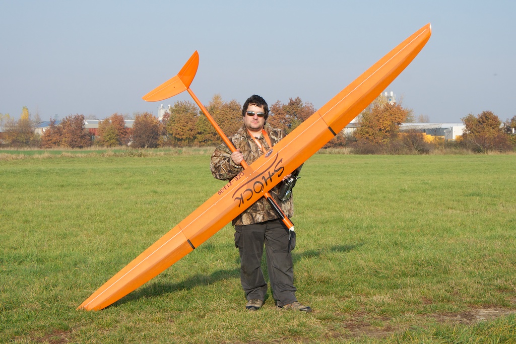

Shock trochu lépe nasvícený...

Mno Tome, je to pěkněj "mazlík" :-) Je to výzva s to s Tebou v příštím roce rozdat v termice :-)
