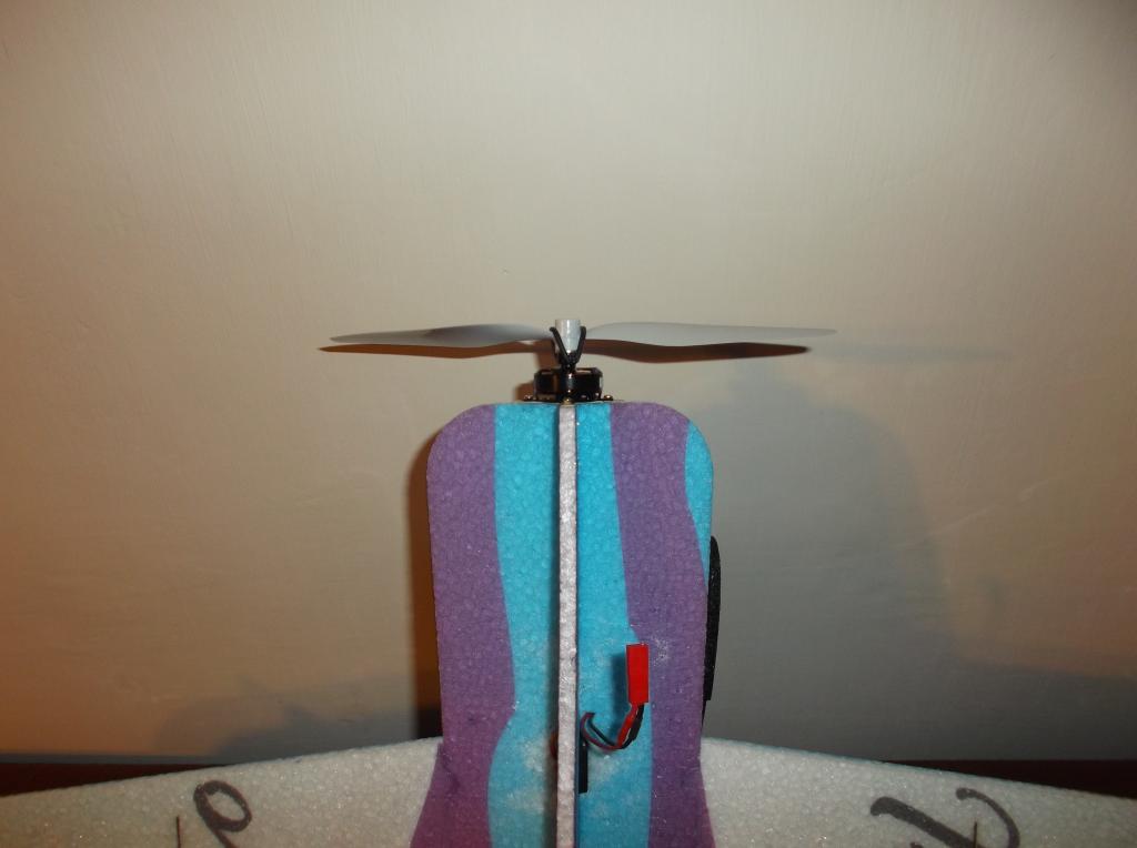

Trochu to tu oživím a odkloním sa od problematiky lepenia. Práve som dostaval Inferno od RC-F. Ono to 5mm EPP je živé už na stole, ale otázku mám na vyosenie motora. Je to môj prvý halák, tak v tom nemám celkom jasno a v návode sa to nespomína. Takže, je potrebné stranovo vyosiť motor, alebo to nechať v nule, tak , ako to vyrezal výrobca?

Tak jam je to od výrobce. Pokud nedošlo při stavbě k záměně dílů, tak je vyoseno správně.

Od výrobcu je v nule, preto sa pýtam, aké sú s tým skúsenosti. Zameniť tam nie je čo. Zajtra idem s tým do haly, tak sa uvidí.
