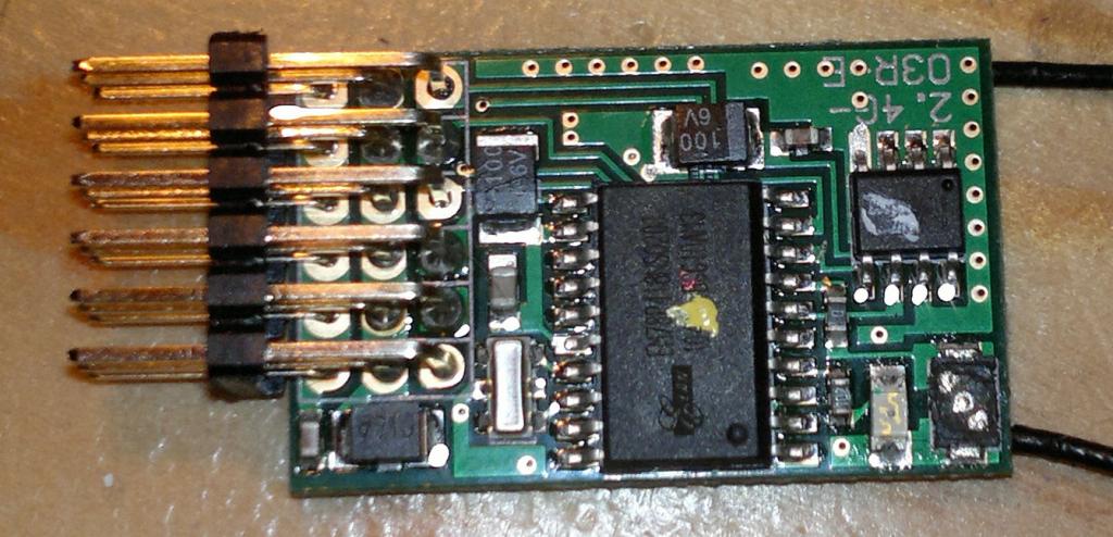

Známému jsem pároval přijímač s vysílačem a taky se mi podařilo zlikvidovat tlačítko na RX a to u nového kusu. Poradil jsem si následovné špičatou pinzetou jsem vyskratoval kontakty místo tlačítka. šel by připájet i jumper nebo jiný mikrospínač. Párování se mi povedlo až na počtvrté, ono v návodu jsou popsány dvě druhy přijímačů a každý má jiný postup. :wink:

přesně tak :D teď se mi to konečně povedlo spárovat :D zkratoval jsem to kusem toho tlačítka(kovový plíšek) a přitlačeným párátkem. Párování se teda nakonec povedlo, ale dělá mi to stejnej problém jako před tím. Když už sem píšu, doufám že nebude vadit, když ten problém napíšu sem: 1) Beta je tedy opět spárovaná(díky bohu) :D 2) při zapojení aku bez vysílače by mělo éro začít pípat že?(motor) jenže moje éro pípá s klesající intenzitou - odhadem tak od 50% do 1 tak, že po chvilce musím přiložit ucho k motoru abych to pípáníčko vůbec slyšel. 3) když teda zapnu vysílač, serva zešílí, chvilku se mrskají a pak konec - éro nereaguje na nic ale je ve stavu kdy by mělo... Toď můj problém, v týdnu jede na reklamaci. Viděl bych problém v baterce, ale odborník nejsem a nemám ani žádnou zkoušečku:( ještě přikládám video jak to funguje (před demolicí párovacího tlačítka:) ) http://www.youtube.com/watch?v=5h6ARhmouxM

Čaute, tak baterku jsem reklamoval, i když se podvybila sama, přesto že byla mimo okruh. No reklamaci nečekaně neuznali, tak dobře, koupil jsem novou, jenže... Nejsem schopen spárovat. Díky tomu že mi odešlo tlačítko na přijímači. Jeden z mnoha pokusů: http://www.youtube.com/watch?v=EgMkQQLjYBc po blikání led na přijímači nastavím na vysílači type 2 a zmáčknu tlačítko, jenže blikne červená dioda a nic dalšího se neděje... Děsí mě na tom ta červená... no a motor pípá dál no, nenapadá Vás co s tím? Bojím se, že s reklamací se na mě vykašlou stejně jako s baterkou... Se ta Beta začíná pěkně prodražovat...

...zkus to takhle, už sem to tu psal, tak to zkopíruju:
... myslim, že hlavní problém při párování (při správném postupu dle správného návodu) je v onom tlačítku na přijimači !
Podle mě nelze tisknout tlačítko a současně ovládat vysilač. Tlačítko na přijimači je přístupné nějakým slabým nástrojem
z boku, to zn. že se netiskne kolmo ale nějak se to tím nástojem jako má páčit.(a tím sepnout)
Mně se osvědčil tento postup . Přijimač si vyndám z krabičky (dá se lehce "rozlousknout") a potom je k onomu tlačítku krásně přístup zhora a je možno ho tisknout jako opravdu tlačítko, a né se v něm šťárat z boku.
Je to mikrotlačítko a lehce se tím tlačením z boku poškodí (osobní zkušenost)
... hlavně si vyber správný postup pro daný přijimač,
bud I nebo II Nevim (jaký máš) ale v návodu je o tom podrobně řeč.
Tak at se zadaří

no bohužel, moje tlačítko odešlo, takže ho mačkám spojením kontaktů šroubováčkem... Při stálém blikání když zmáčknu tlačítko na vysílači přijímač přestane blikat a na vysílači blikne červená dioda... v tom je podle mě háček. S tím tlačítkem jakože problém nemám... teoreticky jsem schopen ho dostat do té blikavé polohy... jinač mám type 2 asi, protože type 1 nereaguje vůbec :D

... notak pak nevim, ale to kontaktování šroubovákem..nevim nevim, tam mužou vznikat "stovky" impulsů při špatnym doteku.
Já pároval pět kousků a nakonec se to vždy podařilo, ale pořád tam bylo to tlačítko, i když nakopnuté.
