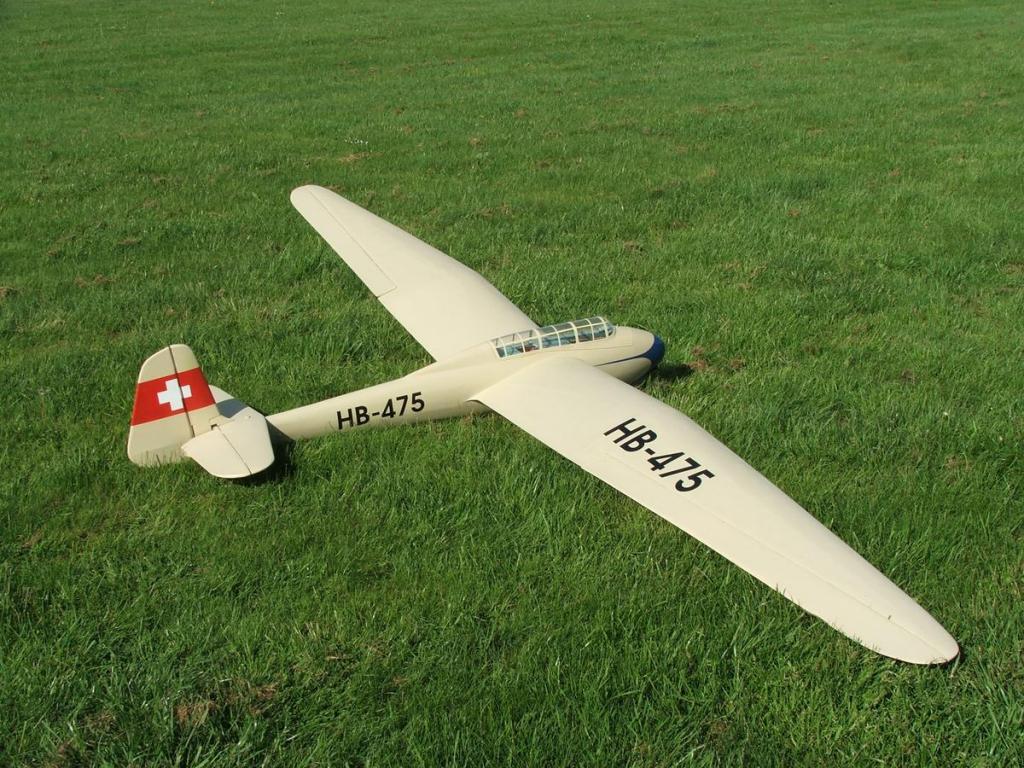

delší dobu sleduji Vaši diskuzi.Je paráda že máte na stole ve stavbě takové krásné kusy. Kranich ve velikosti 3,5m je v pohodě.házení bez problému.Váha cca 4kg. Kolega ho létá a stavěl ho dle zmíněného plánu.
Pro povrch překližkového potahu je ideální potah balzou a na ní kontaktním lepidlem ve spray lepit jednotlivé panely 0,4 překližku.Jde o přesnou práci ale výsledek stojí za to.Na foto jsou vidět panely na skutečném trupu.
Jde také o to že balzový potah celkově trup vystuží a není křehký.
Na dalších foto je zmíněný Kranich kolegy který ho stavěl metodou že mezi jednotlivé přepážky a žebra vylepoval balzu ktero následně vybrousil a potáhl celkově 1mm balzou.
Křídla potah Solartex. Váha 5kg.

Ahoj Adlere.
Bezva fotky,díky.
Na tu první,skutečný větroň,jsem dlouho zíral.Nikdy jsem si takových spár nevšiml.
Bezva fotky,díky.
