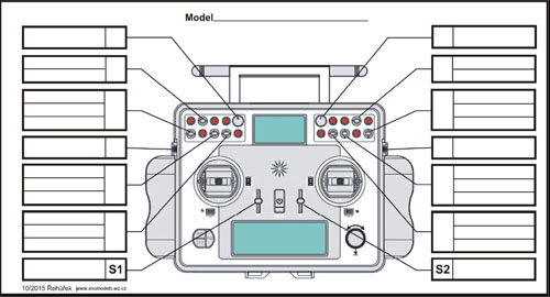

Tady je schéma přepínačů na Taranis X9E v PDF, které se dají vyplnit na počítači.

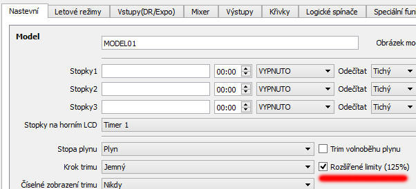

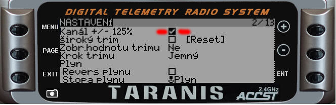

Kde bych našel v OpenTx něco jak koncový bod serva? Na stránce servo jsem samozřejmě limity min a max našel, ale nejdou mi změnit za 100%. U futaba se to jmenuje přímo koncový bod.

U kazdeho modelu se nastavi +125% v zakladnim nastaveni modelu pak to jde
