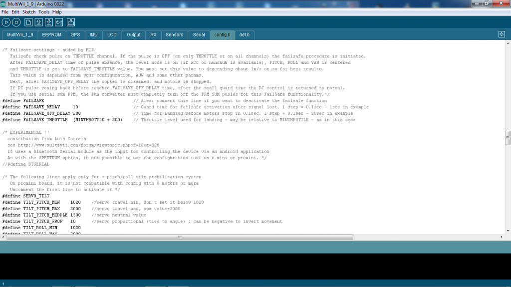

Tadyto:::::: je to asi to co se mi zaplo tzn bych dole v té závorce měl ubrat z plus dvě stě na třeba plus sto ne?Nebo na 50

madbull píše:Tadyto:::::: je to asi to co se mi zaplo tzn bych dole v té závorce měl ubrat z plus dvě stě na třeba plus sto ne?Nebo na 50
Cauky, dnes mam volno od stavby tak citam. Ano mas pravdu tento kusok kodu je tu preto, ak ti vypadne signal alebo ak by si bol za hranicou dosahu, tak coptera po spravnom nastaveni (pretoze nie vsetci mame rovnake potvory) by mala bezpacne pristat. Vela uzivatelov to ma deafultne a nema to zladene zo svojm strojom. Priznam sa aj ja medzi nich patrim :D .Takze len pre vysvetlenie, ty co to vedia nech to preskocia.
#define FAILSAFE // zapnuta funkcia
#define FAILSAVE_DELAY 10 // Cas detekcie vypadku signalu 1 step = 0.1sec - 1sec
#define FAILSAVE_OFF_DELAY 200 // Cas pre bezpacne pristatie v 0.1s 1 step = 0.1sec - 20sec
#define FAILSAVE_THR0TTLE (MINTHROTTLE + 200) // Hodnota pre THROTLE v rezime FAILSAVE, priklad: ak mas na zaciatku odkomentovane startovacie otacky #define MINTHROTTLE 1150 failsave bude o 200 viac cize 1350
Asi si to nastavim, po tychto skusenostiach, sice mam aj ja radio T9x ale dal som do neho VF Frsky.

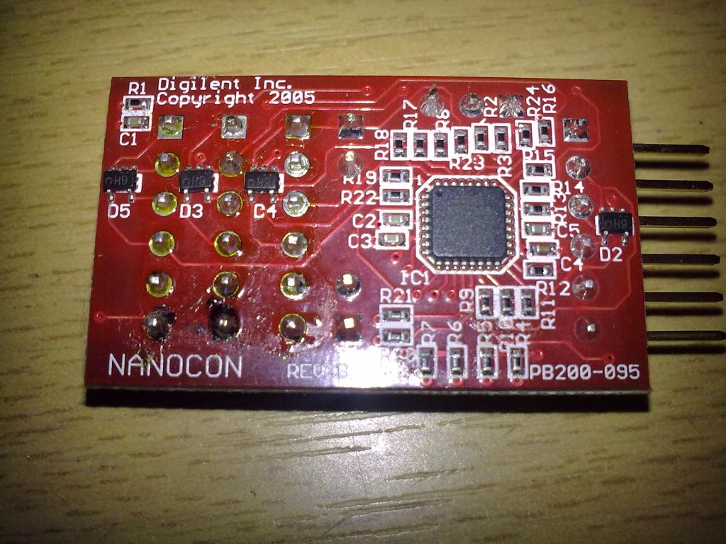

Zdravim nasiel som doma microcontroller od Nanoconu (2005), da sa to realne pouzit pre copter ? :) Pokial to pobezi na arduine a doplnit o senzory wii (motion plus a nunchuck). Som uplny zaciatocnik co sa arduina tyka.\
Ma to atmel mega168.
