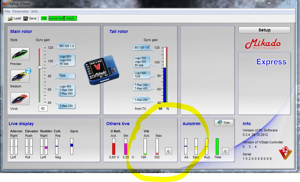

Caute.Skusal som doma vrtulnik (logo480) roztocit bez listov na zemi a chcel by som vediet ci tie namerane vibracie V-baru su v pohode.Dakujem za pomoc.
baterka umiestnena v modely
baterka mimo modelu
baterka mimo modelu

to si spíš stáhni log a čti si údaje , jestli tam křičej vibrace

Jo ty vibrace jsou v pohodě. Ale to zjistíš i když chytneš roztočenej vrtulník (bez listů) za ocasní trubku. Nebo za jinou část, jen bych se vyhnul rotujícím částem. :mrgreen:
