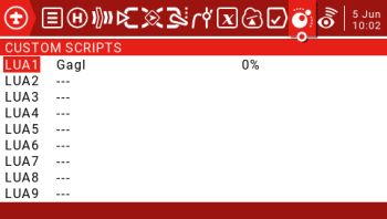

Umístění scriptu - SCRIPTS/MIXES/Gagl.lua
Po nakopírování skriptu do složky MIXES vybrat (obr.1)
Potom TELEMETRY - Discover....

Tak uspesne provedeno, ale bez uspesneho vysledku.
Chovani celku je jeste vic "tricky".
Gagl ukazuje porad uplne to same jako GAlt.
Zatrzitka v edit sensoru nefunguji, takze autooffset take ne.
Autooffset zafunguje jen kdyz vejdu do edit sensoru a prekliknu to off/on.
Vratim se do zobrazeni telemetrie a zobrazuje spravne, ale take minusove hodnoty. Dam reset letu, nebo telemetrie a opet zobrazuje stejne jako GAlt.
Jedina situace, kdy Gagl drzi nulu i pri zapornych hodnotach je, kdyz v edit sensoru nastavim rucne offset na treba -93 a Autooffset vypnu. To je ovsem nepouzitelne. Potrebuji nutne pouzit autoofset, to je jasne.
